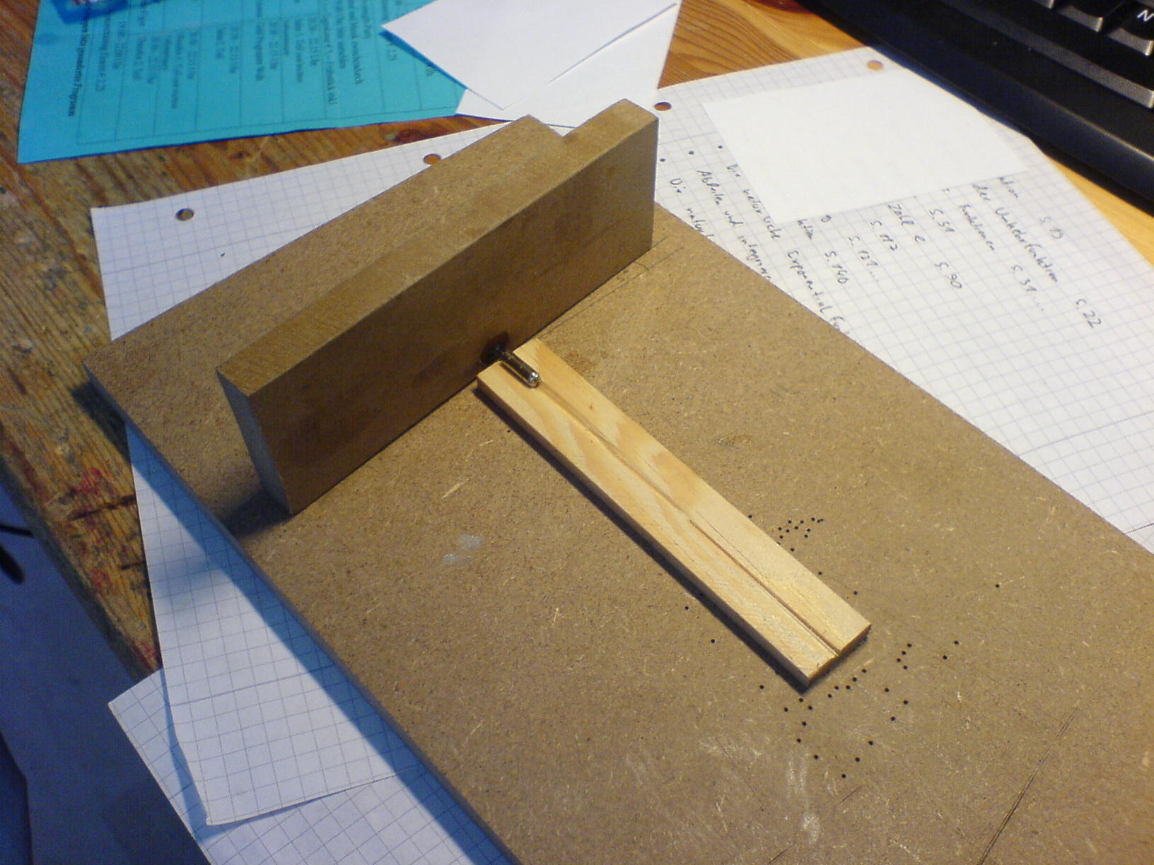

Ich habe bisher eine Holzplatte im rechten Winkel aufgestellt, unten ein
Loch reingebort und den Spiegel plan reingequetscht. Den Motor habe ich
in ein M-förmiges langes Pappstück gelegt und solange Papier
druntergestopft bis ich den Mittelpunkt des Spiegelchens getroffen habe.
Danach wurde das ganze mit 2K-Kleber verklebt. Siehe Anhang.
Leider vibriert die Geschichte immernoch wie blöd. Die Motorachse
senkrecht auf den Spiegel zu kleben ginge ja, da könnte man sich einfach
verschiedengroße Löcher bohren die das ganze Teil führen und es einfach
zusammenstecken. Der Winkel von 5° macht mir allerdings zu schaffen.

OP #945716
Habe mir eben mal eine bessere Konstruktion gebastelt. Leider eiert das
Ding immernoch ganz schön. So wie es den Anschein hat brauch ich einfach
mal eine gescheite Methode um den Spiegel wirklich genau in der Mitte zu
markieren.
Ausserdem macht es Sinn, wenn ich einen Spiegel nur 5mm groß mache da
der Laserstrahl auch nur so 3..4 mm dick ist. Wie schleife ich jedoch
überall 2,5mm vom Rand weg? Gerade auf einen Motor kleben und dann ne
Weile gegen Schleifpapier halten?
lg PoWl

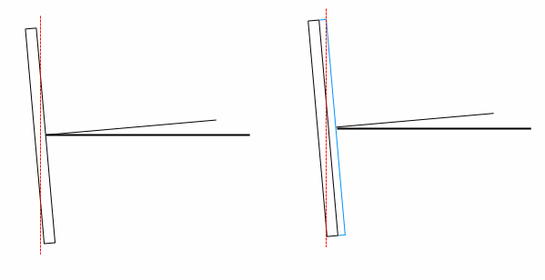

OP #946771
Das ganze soll in ein Gehäuse mit 3,5x 4,5cm, da ist nicht viel mit
größere Motoren verwenden ;-) ich könnte höchstens versuchen mit einer
schweren Masse den Motor da reinzukleben.
Hm, mir spielt da grad mein physikalisches Verständnis einen Streich.
Würde es etwas bringen wenn man versucht die Diagonale der Spiegelplatte
in die Rotationsachse zu bewegen indem man hinten eine Platte anklebt
und die Motorachse leicht versetzt anklebt? Wie auf dem Bild rechts.
lg PoWl

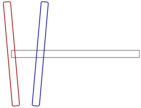

Du könntest ein rundes Metallplättchen mit dem selben Gewicht, wie das
des Spiegels, nehmen. Dieses Metallplättchen muss eine zentrische
Bohrung haben. Das Teil wird auf derselben Achse montiert, allerdings
mit entgegengesetzter Neigung. Dadurch eliminierst du die vermeintliche
"Unwucht".
Das Plättchen kann auch schwerer bzw. leichter sein. Es muss dann
allerdings mit einer kleineren bzw. größeren Neigung zur Rotationsachse
montiert werden.
Gruß,
Magnetus

#947600
Hm... nö
das wird dir alles nichts bringen, denn die Fliehkräfte rotieren dir
immer mit. Das am weitesten von der Motorwelle entfernteste Spiegelstück
(In deiner Zeichnung oben links das Spiegelende) will durch die Rotation
nicht nur nach "oben" oder "unten" (je nach Stellung der Welle), es übt
auch eine axiale Kraft in Richtung 09:00 Uhr (links) aus und verbiegt
damit deine Motorwelle quasi nach unten wenn man das Bild mal als
Momentaufnahme betrachtet.
Desshalb sind die beiden obigen Zeichnungen echt die einzigen Lösungen
die dir bleiben, denn sie gleichen dir die Fliehkräfte aus.
Anders gehts nicht... Glaub mir
Gruss Chriss

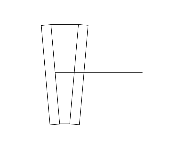

#948309
Hi Paul,
ne, den Raum zwischen den Plättchen darfste leider nicht ausfüllen. Der
Zwischenraum würde ja eine Epoxy-Keilform ergeben. Also oben viel Masse
und unten wenig. Vermutlich würde dir das Ding dann nochmehr "eieren"
als nur mit einem Spiegel alleine. Du musst die beiden Spiegelchen
leider freitragend, nur im Zentrum fixiert, montieren.
Wenn das Spiegelmaterial dick genug ist, würd ichs auf einer
Fräsmaschine mit 5° Neigung einspannen und mit einem Glasbohrer der
exakt so dick ist wie deine Motorwelle versuchen. Evtl. haben die
Bohrlochflanken genug Auflageflächhe damit sich die Spiegel von selbst
im 5° Winkel auf der Motorwelle justieren. Du müsstest sie dann nur mit
einem Tropfen Kleber fixieren.
Ach... ich hab vergessen das sich im vorderen Spiegel vermutlich keine
Bohrung befinden darf???...  Vielleicht kannste für den vorderen Spiegel
dann die Motorwelle selber mit 5° Neigung abfräsen (lassen)?
>Das wird komplizierter als ich vor hatte.
Um so grösser ist das Erfolgserlebnis wenns endlich funzt ;-)
In diesem Sinne... nicht verzagen :) Ich drück die Daumen.
Gruss Chris
