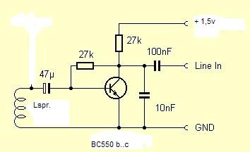

habe mich neu angemeldet, weil ich eine einfache Verstärkerschaltung
suche .
Entweder mit IC oder Transistoren Der Spannungsbereich soll eigentlich
bei 1,2V liegen(1xAAA), der Eingansbereich sollte für 4-15 Ohm ausgelegt
sein möchte einen Lautsprecher als Mikrofon benutzen ähnlich einer
Wechselsprechanlage,die Verstärkung muss nicht sehr hoch sein der
Ausgang allerdings hochohmig und HIFI Qualität muss es auch nicht sein
da nur Sprache übertragen wird.
Hat jemand eine gute Idee
Gruß Olaf

von Düsentrieb (Gast)
so sollte das gehen...

von HildeK (Gast)
Die von Düsentrieb vorgeschlagene Schaltung ist ganz ok. Nur die 10n am
Ausgang sollte er noch erklären - sie beschneiden den Frequenzgang
unnötigerweise. Außerdem hätte ich den Gegenkopplungswiderstand deutlich
erhöht (500k - 2 Meg, je nach Transistor) sowie einen kleinen
Emitterwiderstand spendiert.
Mit 3V oder 5V Versorgung kann die Verstärkung deutlich erhöht werden.
Linepegel ist aber mit einer Stufe noch nicht ganz zu erreichen, vor
Allem nicht ohne deutliche Verzerrungen.
..die 10n (oder 1n) sind zum absenken der höhen, je nach mic-lautspr. ,
kann natürlich erstmal auch entfallen;
Olaf, probiers einfach...falls dir die 5 bauteile nicht zuviel sind :)
von Olaf B. (elektriker)
kaputtgehen deswegen wegen feuchtigkeit die salzhaltig ist.
lautsprecher mit kunststoffmembran habe ich da und der wird als
lautsprecher und mikrofon dienen Emitterwiderstand und
Gegenkopplungswiderstand verändere ich .
Hallo Düsentrieb
hab ich mal nachgebaut und auch mit spannungsteiler noch vor dem eingang
bzw auch noch eine transistorstufe davor . bekomme aber kein
befriedigendes ergebniss auch bei 4V ect. nicht habe ein eingangssignal
von der anlage genommen musste natürlich stark runterregel damit es sehr
wenig verzehrt was sich exktrem auf die lautstärke auswirkt. bc548/558
benutzt. gibt es noch andere möglichkeiten bei sehr geringen spannungen
den einzigen iC den ich im Netz fand hat min3V . Habe auch keine
passenden schaltungen im Netz gefunden. müsste ich das signal jetzt
runterregeln und dann neu verstärken?

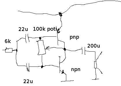

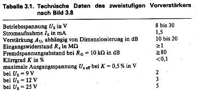

habe hier noch eine schaltung als vorverstärker kann die jemand für 1,5
V berechnen und einen Nachverstärker für LS berechnen oder hat jemand
fertigen schaltolan da ??
