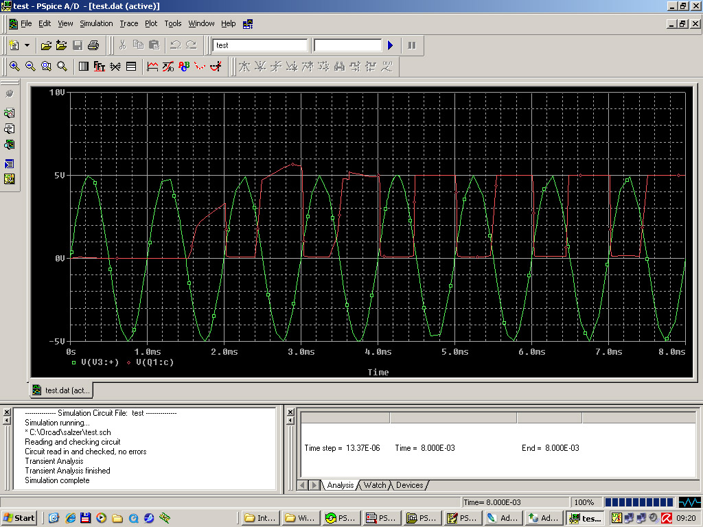

#946756
So, ich nochmal.
im Anhang eine Simulation. Ob der Einschwingvorgang stört weiß ich
nicht, aber statisch würde die Übertragung vom Prinzip gehen.
Die Kooplung des GND erfolgt über die R an den Gleichrichtern, und das
Signal ist nat. noch invers.
Vrsuchs mal.
guude
ts
#946789
@Thomas S. (tsalzer)
Literaturempfehlung des Tages: Bildformate
Eine statische Datenübertragung?
Ne Gleichrichterdiode mit 100 Ohm "kurzschliessen"? Keine gute Idee.
Das Ganze sollte auch ohne die 100 Ohm laufen. Ausserdem muss man
verschiedene, dynamische Belastungen der Gleichrichter simulieren, denn
dort entstehen Masseverschiebungen.
MFG
Falk
#946903
Klugscheißer
- Literaturempfehlung gelesen!
- ist Dir eingeschwungener Zustand lieber?
- Kurzschluß mit 100 Ohm? ahja
- es war Eine Idee, wenn Du eine bessere hast dann her damit.
  vllt. geht es mit Kondensatoren, aber da hier in diesem Forum ja viel
öfter
  erzählt wird was alles nicht geht, und ohnehin alles Sch**** ist, soll
sich         diese Arbeit machen wer will.
ts

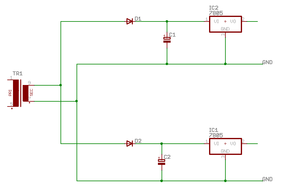

Moderator (Firma: Titel) Persönliche Seite #946979
Wieso kommt mir dabei immer "Murks" in den Sinn, wieso denn nur...?
Mein Vorschlag:
Ersetze die Brücken durch Einweg-Gleichrichter (Bild).
Fertig.
In die Richtung geht das Gebastel mit den 100 Ohm-Widerständen sowieso
schon.
Stell dir mal vor, das wäre 0 Ohm Widerstände, was hätten wir dann?
Dann rauchen die linken unteren Dioden kurz auf, und anschliessend haben
wir Einweggleichrichtung.
Falls es einfach nicht möglich ist:
dann war da noch die Möglichkeit, das ganze über HF zu übertragen,
z.B. aufmoduliert auf einen 100kHz-Träger.
Dazu dann über die Gleichrichterdioden noch ein paar 10nF-Kondensatoren,
und wir haben HF-Mässig einen schön geschlossenen Stromkreis. Auch wenn
mal nicht alle Bauteile so schön symmetrisch sind wie in der Simulation.

> erzählt wird was alles nicht geht, und ohnehin alles Sch**** ist, ...
Wie ich oben schon bemerkt hatte, geht das ganz gut, wenn die
Stromaufnahme beider Teile jeweils einigermaßen konstant ist und die
Ladeelkos so optimiert sind, dass die Restwelligkeit beider Seiten klein
und etwa gleich ist.
Die Differenz der Welligkeiten bleibt als Überlagerung auf den
Datensignalen - rund 1Vss wären aber noch akzeptabel.
Im Anhang mal meine Simulation mit einem absichtlich viel zu kleinen C2
und deshalb rund 2Vss Ripple auf der rechten Seite. Wird C2 mit 500µF
gewählt ist das Ergebnis fast perfekt.
Dieses Datensignal wäre locker detektierbar - sogar ohne Schmitt oder
Komparator.
#947054
@Lothar Miller (lkmiller)
Weils ne Einweggleichrichtung ist, die den Trafo unsymetisch belastet
und damit ne Vormagnetisierung entsteht? ;-)
>Fertig.
Wenn der Trafo gross genug ist und das aushält.
MFG
Falk

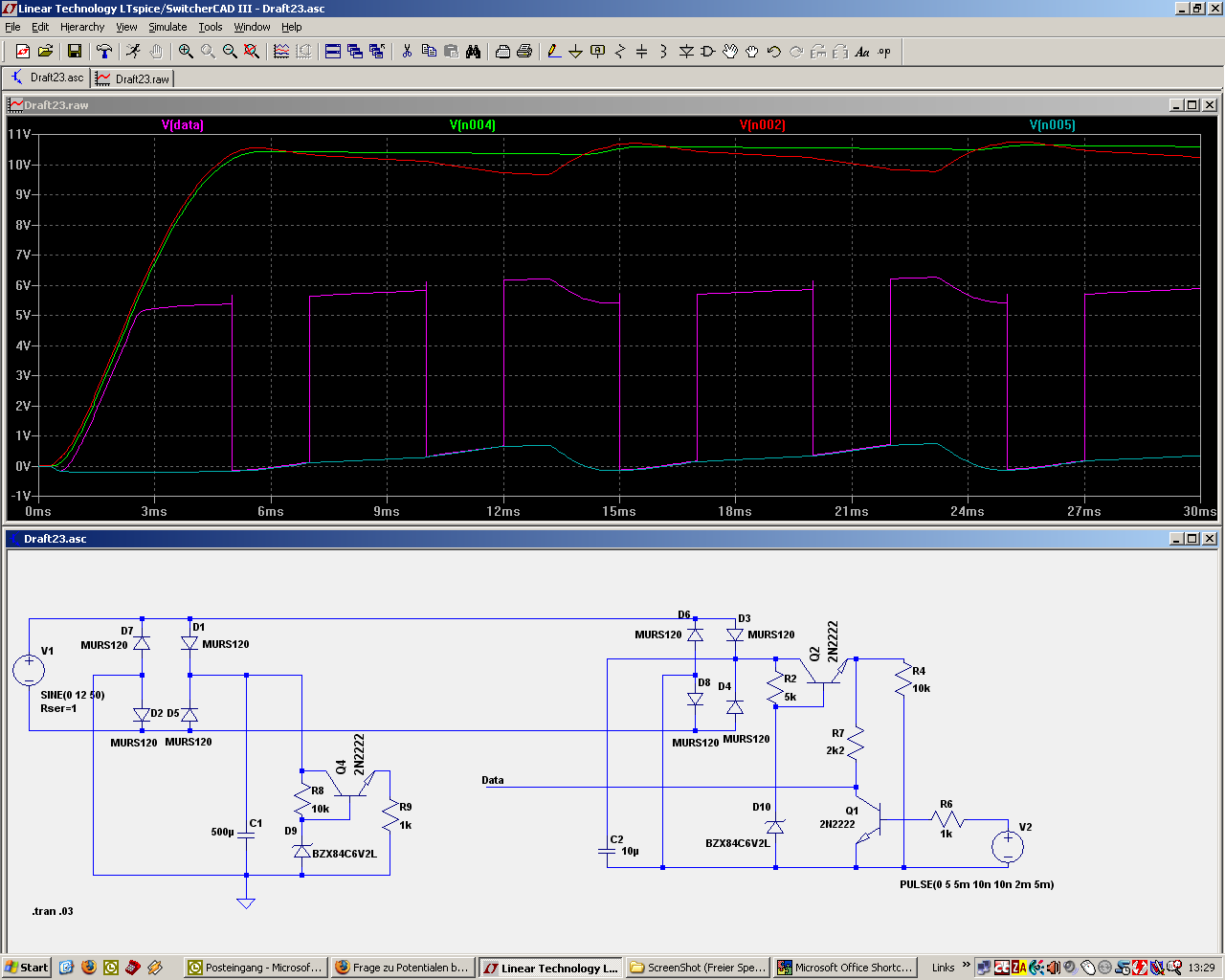

Gast #947083
Man koennte ja im Extremfall den sendenden Teil die Information auf die
50Hz-Spannung vor der Graetzbruecke aufmodulieren lassen und im
empfangenden Teil wieder detektieren....
Aber wie schon gesagt: Man muss es nicht übertreiben.
Gast2
Gast #947315
Danke, danke an alle, besonders auch die, die extra für mich sogar noch
Zeichnungen und Simulationen gemacht haben!
Einweggleichrichtung geht leider nicht, die dauernde Schieflast am Trafo
ist wegen der Art der Anwendung und der Belastung nicht möglich.
HF-Modulation muss es dann vielleicht auch nicht unbedingt sein, ich
werde es in Kürze erstmal mit Schmitt-Trigger oder Analog-Comparator (im
AVR) versuchen und Messungen veranstalten.
Wenn sich etwas wissenswertes ergibt, berichte ich dann darüber.
Annemarie
