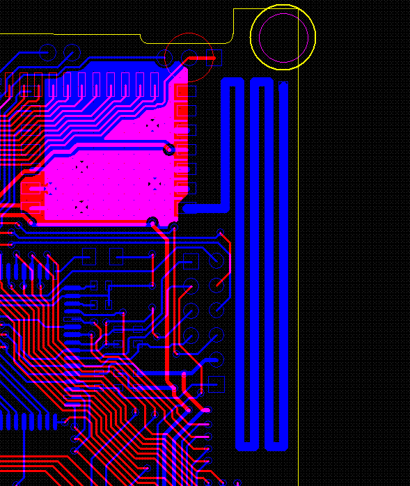

Ich bin dabei eine PCB-Antenne für einen Handsender bei 433MHz zu
entwickeln.
Anbei eine Pdf meines Entwurfs !
(zu sehen sind das Funkmodul und die Antenne)
Da dies mein erstes Projekt in Zusammenhang mit RF ist, habe ich ein
paar Fragen:
*Die Länge wäre ja:  lda/4 = c/f /4 = 17,3cm ?
 der Verkürzungsfaktor = 1/wurzel(Er)
  für FR4: Er=4,5 ergibt  0,47
 damit würde sich eine Länge von "nur" 8,16 cm ergeben ?
 Stimmt das so ?
*Wie breit sollte die Leiterbahn sein ? (jetzt: 1mm)
*Würde ein Freistellen der Leiterbahn von der Lötstoppmaske und ein
Vergolden der Oberfläche etwas verbessern ?
Die Reichweite soll nur 10m betragen.
Danke im Voraus

Ich glaube Dir wird niemand antworten, dass diese Antenne so garantiert
funktioniert. Ich selber bin da sehr skeptisch - auch wenn ich
Antennendesigns, erst Recht PCB- und Patchantennen, die Leute machen
lasse, die wissen was sie tun.
Obwohl die (sehr teuren) Simulationsprogramme verblüffend genaue
Ergebnisse liefern würde ich die Antenne, so eine gewisse Chance
besteht, dass sie funktioniert, einfach aufbauen und an einen NWA
hängen.
Dann siehst Du auch gleich ob Du sie größer, kleiner oder ganz anders
machen musst.
Viele Grüße,
 Martin L.

Du musst die Antenne, speziel in der Bauform, abhängig vom Material und
den Umgebungseinflüssen simulieren.
Viele Berechnungsformeln beziehen sich auf übliche Antennenformen.
 Ein kleines zisch am Eingang macht ein großes Bumms am Ausgang.
Suche nach Freeware für den Arbeitsgang, Programme wie HFSS und CST sind
sehr teuer.
Man läuft schnell Gefahr ein Stück angepasstes Blech zu betreiben.
Viel Erfolg

Der angegebene Verkürzungsfaktor gilt dann, wenn das gesamte
elektromagnetische Feld der Antenne nur durch das FR4 fliesst.
In meinen Tests mit Antennenstrukturen auf FR4 ergab sich ein
Wert von 0.8 - 0.85. Ein Gehäuse um die Antenne verringert den
Verkürzungsfaktor dann um weitere 10-20%.
Folgendes würde ich ändern:
Den Strahler nicht als eine Art Spule aufrollen, eher am Aussenrand
einmal herumführen.
Den Strahler breiter machen (2-3mm), das erhöht die Bandbreite.
Wenn der Platz für eine 1/4λ-Antenne nicht reicht:
verlängern mit einem Serien-L, oder:
eine Antenne benutzen die nur das magnetische Feld ausstrahlt.
Um eine Messung am Objekt und einige Testdesigns wird man aber nicht
herumkommen.
Als kostengünstige Software zum Simulieren kann ich PUFF empfehlen.
Das Studium des Designs von Handsendern für Funksteckdosen und
Drahtlosen Türklingeln sollte auch einige Anregungen ergeben.
Literatur:
Thomas A. Milligan: Modern Antenna Design Wiley 2005
