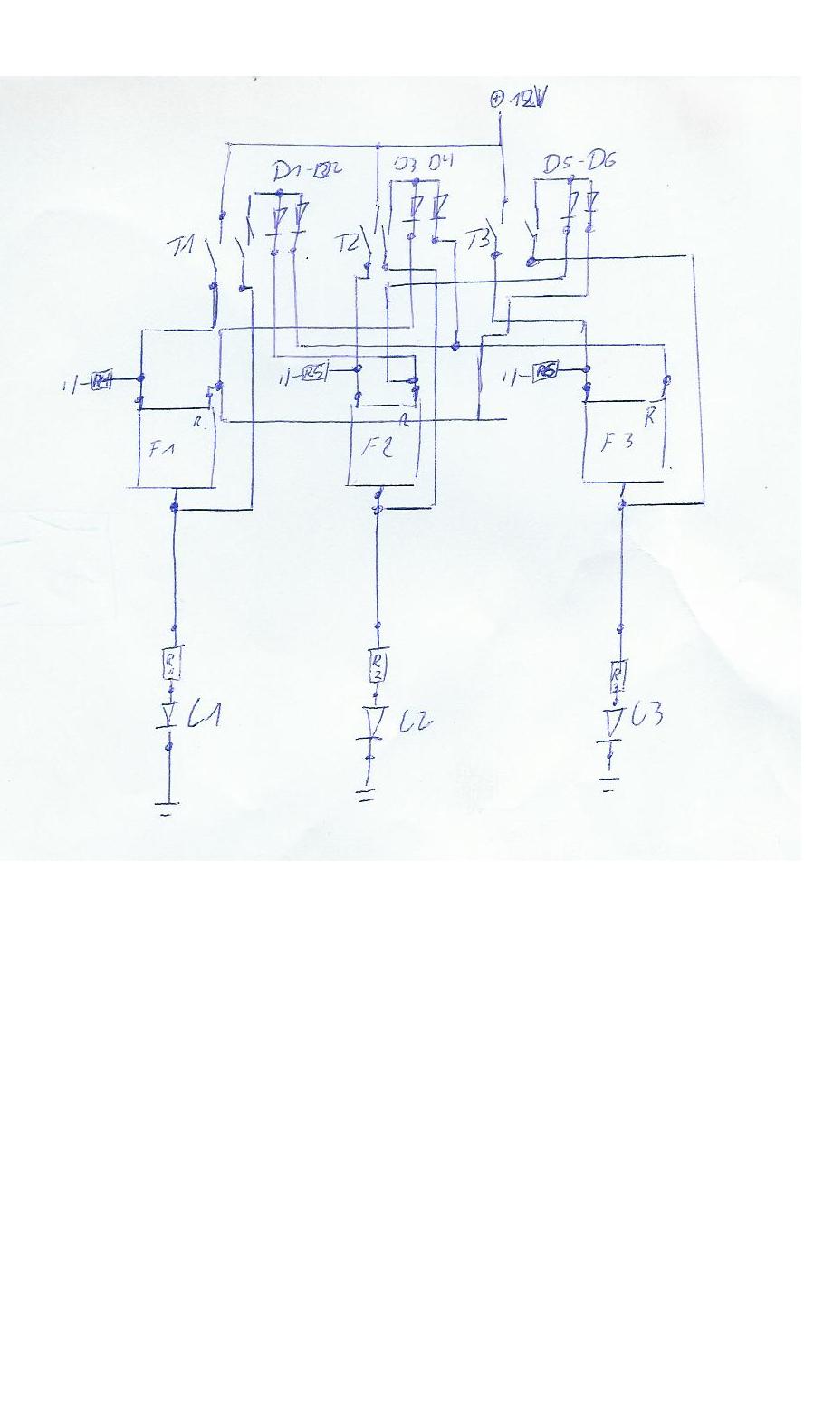

Hi all,
ich bin anfänger in dem Thema und hoffe ihr könnt mir helfen.
Also ich will folgendes realisieren:
3 Taster und 3 LED's
Wenn auf die schaltung strom kommt (12V) geht led 1 an.
wenn ich nun Taster 2 drücke geht led 1 aus und leds 2 an, wenn ich
jetzt taster 3 drücke geht led 2 aus und 3 an und immer so weiter ... so
will ich zwischen den 3 leds hin und her switchen können.
Ich habe mit mal schaulgemacht und denke das könnte ich mit Flipflops
hinbekommen.
ich habe mal als anhang den schaltplan hochgeladen ... ich denke so
müsste es klappen ... nur leider weiß ich nicht welchen flipflop ich
nehmen soll... könnte ihr mal den schaltplan überprüfen und mir die
bezeichnung von den Flipflops geben? ich weiß die symbole stimme nicht
... ich hab habe da mein eigenes system ... mache das ja nur hobbymäßig
... wenn was unklar ist einfach fragen ^^
wäre echt so dankbar wenn mir jemand helfen könnte!!!!
gruß
Kitt

hey,
sry ... leider nein ich kenne die richtigen symbole nicht ... also ich
erkläre den schaltpan mal.
T1- T3 sind 4 polige Taster
F1-F3 sind die Flipflops
R1-R6 sind Wiederstände
D2-D6 sind Dioden
L1-L3 sind LED
wenn ich jetzt T1 drücke geht LED 1 an und Resetet die F2 und F3
Wenn ich T2 drücke geht LED 2 an und Resetet F3 und F1
Wenn ich T3 drücke geht LED 3 an und resetet F1 und F2
so sollten doch immer nur eine led leuchten oder?
ich hoffe jetzt versteht man "schaltplan"
#946297
@ Kitt (Gast)
Also auf gut deutsch, es soll imm der zuletzt gedrückte Taster per LED
angezeigt werden.
Den Schaltplan weniger, deine Beschreibung eher.

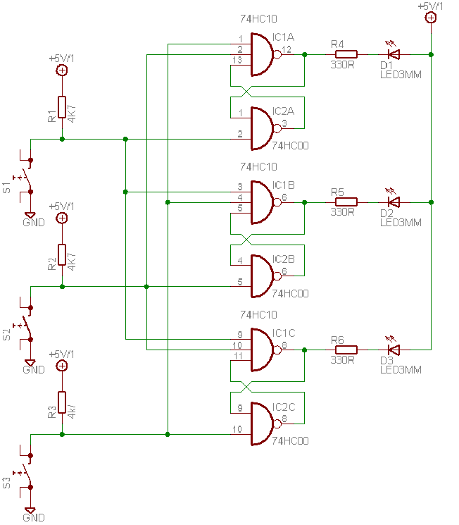

Das kann man mit ein paar RS-Flip-Flops und Dioden machen. Dabei wir
eine Taste jeweils mit dem SET Eingang des jeweiligen RS-FlipFlops
verbunden und über Dioden mit dem RESET der anderen beiden.
Siehe Entprellung, dort ist ein RS-FlipFlop gezeigt.
