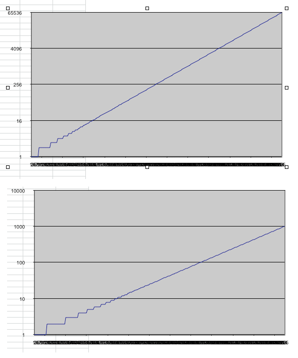

von Aike T. (biertrinker)
Guten Morgen,
also, erstmal vielen dank für die interessanten Tipps. Den TLC5940 muss
ich mir nochmal genauer ansehen, der ist echt interessant.
Allerdings denke ich, das ich mit 12 Bit nicht so recht weiter komme.
Ich schaffe per Software-PWM 9 Bit Auflösung, mit etwas Optimieren 10
Bit.
Ob ich nun mit 1024 Schritten arbeite oder mit 4096 macht dann nicht den
großen unterschied.
Allerdings stelle ich gerade fest, das möglicherweise meine Probleme
auch mit 16 Bit nicht besser werden.
Ich habe mal zwei Diagramme angehängt. Da kann man schön sehen, das die
Ecken in der Ausgleichskurve am Anfang auch nicht viel besser werden,
wenn man auf 16 Bit wechselt.
Da werde ich also dann doch mir noch was einfallen lassen müssen.
Oder gibts da nen Trick, das man die Stufen nicht so sieht?
viele Grüße
Aike
von Иван S. (ivan)
Lol Aike, you made my day!
Die Ecken sind doch alle gleich groß! Nur deine Skala ist logarithmisch.
Lineare Skala nehmen, sicht gleich viel besser aus ;)
> viele Grüße
> Aike
hth, Iwan
Ja, das ist schon richtig, auf der Zeichnung sieht das gut aus, wenn ich
eine Lineare Skala nehme. Aber da das Auge leider auch
quassi-Logaritmisch Helligkeiten wahrnimmt zeigt die Logarithmische
Darstellung eben auch genau das Problem.
von Falk B. (falk)
@Aike Terjung (biertrinker)
Nicht ganz. Was du darstellst ist das Quantiesierungsrauschen relativ
zum Ausgabewert. Und das ist prinzipiell mathematisch bedingt ganz unten
sehr gross. Wenn du mit einem 8Bit oder auch 16Bit DAC den Wert 1
ausgibst, hast du ein Rauschen von 50%. Und auch wenn die Dynamik des
Auges sehr hoch ist, 16 Bit schafft es in einer Beleuchtungssituation
kaum, denke ich mal. Deswegen sieht man am Tage auch keine Sterne.
MFG
Falk
