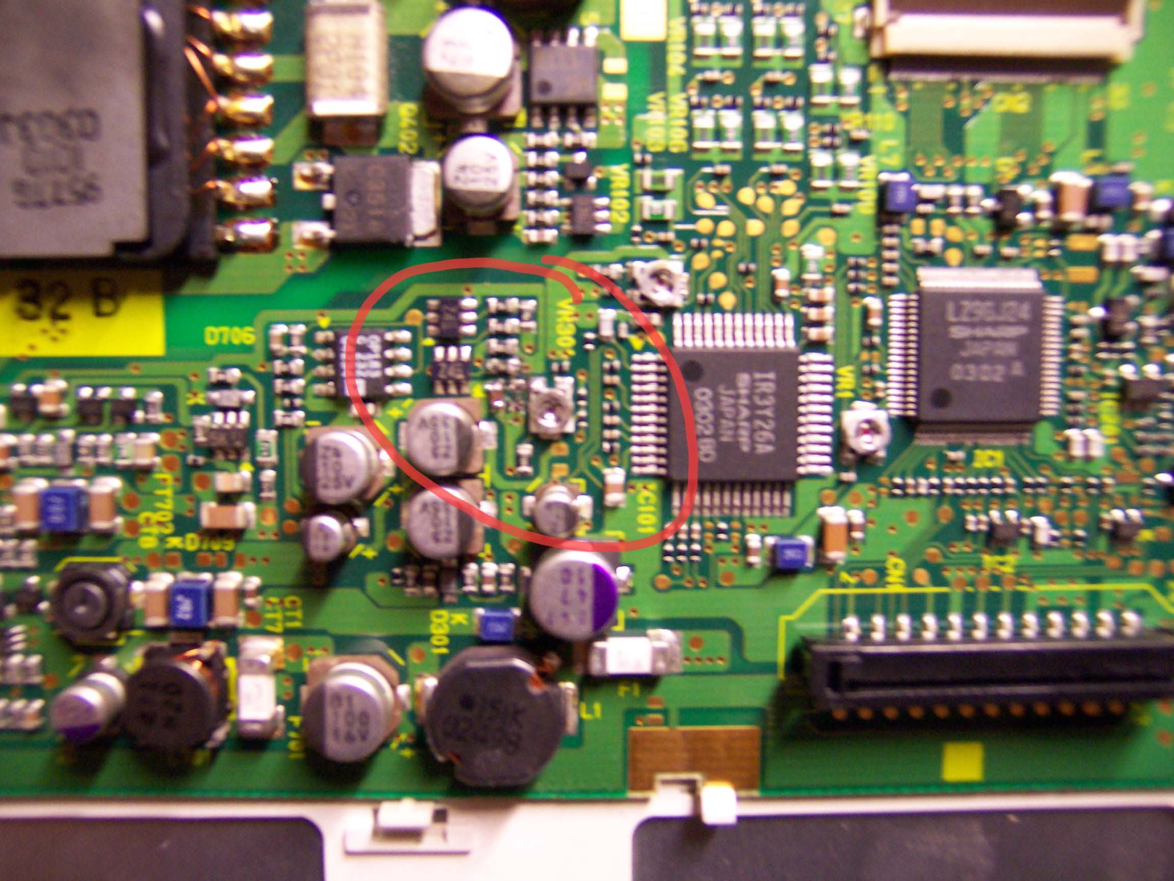

Hey Leute,
ich hab jetzt n riesen Problem!
Ich habe mir jetzt auch ein 7 Zoll Joytech Display besorgt und zerlegt!
Display besteht aus SHARP Komponente!
Jetzt vor ein paar Tagen habe ich an den Reglern, die auf der Platiene
(Rückseite des Display) verbaut sind, herrumgespielt und bin wohl mit
den
Schraubendreher etwas abgerutsch und habe dabei ein smd-widerstand
verrutscht.
Nachdem ich ihn wieder angelötet habe, hatte er wohl kein richtigen
Kontakt und da hab ich mit dem Schraubendreher nachgeholfen! Bild kam
wieder mit dem Richtigen Kontrast, jedoch kam ich wohl etwas ab und es
Funkte!
Jetzt kommte kein Bild mehr, nur noch ein sehr helles rahmenähnliches
Bild!
Jetzt sind mir die Hände gebunden und ich weiß nicht, was jetzt alles
durchgebrannt ist.
Kann mir vielleicht irgenwer Helfen? Würde auch ein 1-2 Bilder
reinstellen!

PC-TeraByte wrote:
> Warum gehen eigentlich alle davon aus, das ich zu unsensibel währe!
Naja, du drehst an Reglern an denen man normalerweise nicht drehen
sollte, und machst dabei 2x das Display kaputt ;)
Mach mal ein Foto und zeichne die Stelle ein, wo du was kurzgeschlossen
hast.
Danke Benedikt, dass du mir entgegen kommst,
hab schon viel von dir gelesen!
Anbei man ein Foto! Innerhalb der eingekreisten
Stelle gab es evtl. den Funken. Dort wo der Poti ist,
war links daneben der Widerstand um den es gang!
Hab ihr wieder rausgenommen, denn brauchbar war er nicht
mehr wirklich (einer der beiden Kontakte hatte nich fast komplett
gelöst).
Gruß PC-TeraByte

Ich sehe gerade: Das Datenblatt ist das falsche, auf dem Display ist der
3Y26 verbaut, das Datenblatt ist aber nur zu dem 3Y29 verfügbar.
Vielleicht ist die Pinbelegung aber ähnlich, zumindest die Poti
Positionen passen in etwa.
Schau mal ob du die Pins findest, wo die Signale reingehen, und schau ob
auch was sinnvolles wieder zum Display rausgeht. Ich tippe aber drauf,
dass das IC hinüber ist.
