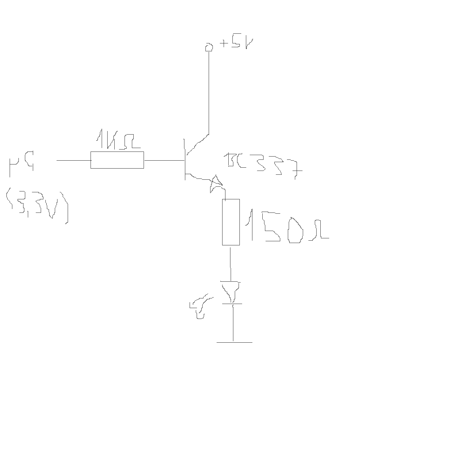

ich möchte eine LED über einen Transistor schalten. Der Transistor wird
von einem Mikrocontroller gesteuert mit Pegeln bis 3,3V.
Als Basiswiderstand habe ich 1kOhm gewählt. Siehe Zeichnung.
Strom für die LED 20mA.
Geht das so und stimmen die Werte oder ist da was falsch?
Grüße
Flori

Weil Du nur 3,3 Volt hast, denke daran, daß die Basis-Emitter-Spannung
vom Transistor und die Flußspannung der LED schon fast die 3,3Volt
erreichen.
Setze mal die LED und den Widerstand an den Kollektor und den Emitter
auf Masse.
MfG Paul

Es werden nur etwa 4mA durch die LED fließen. LED und Vorwiderstand
erhalten 3.3V-0.7V=2.6V. Basiswiderstand ist in der Kollektorschaltung
überflüssig.
Wenn die LED und der 150-Ohm-Widerstand im Kollektorkreis wären, kommst
du auf die etwa 20mA, dann ist auch der Basiswiderstand notwendig.
