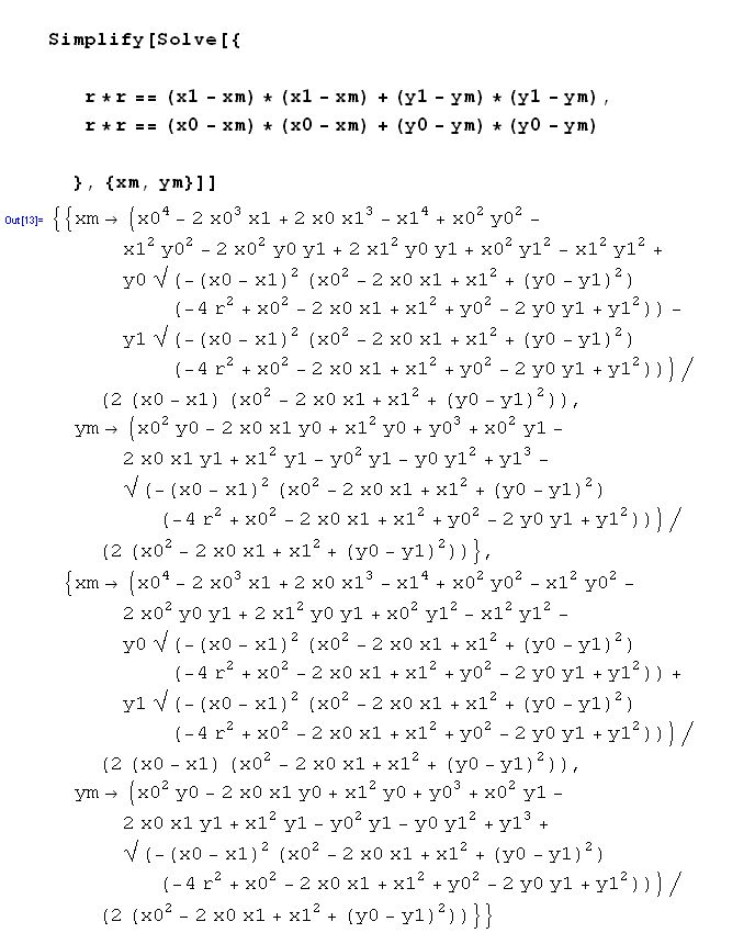

Ich habe durch meine 2 Punkte also die Sehne s gegeben. Um nun den
Mittelpunkt bestimmen zu können, muss ich ein Mittellot von meiner Sehne
mit der Länge sqrt(r² - (s/2)²) fällen, dort befindet sich mein
Mittelpunkt.
So die Theorie, aber wie komme ich "numerisch" ausgehend von x0, y0, x1,
y1 (Sehne) an xm und ym ?

Also den Kreismittelpunkt bekommst du z.B. mit der Lotkonstruktion:
  0. Sehne (sx,sy) := (x1-x0,y1-y0)
  1. Sehnenmittelpunkt (xms,yms) := 0.5*(x0+x1,y0+y1)
  2. Senkrechte (tx,ty) := (-sy,sx)     (oder auch (sy,-sx) !!!!)
  3. (xm,ym) := (xms,yms) - faktor1*(tx,ty)
     mit faktor1 := sqrt(0.5*(sx^2+sy^2)/(tx^2+ty^2))
  4. Zenitpunkt (xz,yz) := (xm,ym) + faktor2*(tx,ty)
     mit faktor2 := sqrt(r^2/(tx^2+ty^2))
Dann kannst du ausgehend vom Zenitpunkt in beide Richtungen jeweils
solange per Achsentransformation + Bresenham-Ansatz die Fräsbahn
berechnen, bis die Punkte (x0,y0) bzw. (x1,y1) überschritten werden.
Achtung: u.U. müssen in beiden Richtungen jeweils zwei Achtel
"gezeichnet" werden.
Bem: es sind zu zwei Punkten und einem Radius zwei Kreisbögen möglich!
Gruss
Jörg

Gast #948581
hmmm, habe mir das ganze mal etwas durchgerechnet, aber bei Nr.3 blieb
ich stecken:
xm und ym sollen vermutlich den Kreismittelpunkt darstellen. Allerdings
geht hier an keiner Stelle der Radius mit ein, was ja nicht sein kann ?
Gast #948674
Sorry, war bei meiner Ableitung bzw. "in die Mail kopieren" in die
Falsche Zeile geraten. Du musst ja bei der Konstruktion vom
Sehnenmittelpunkt soweit  "runter gehen", bis der Abstand von z.B.
(x0,y0) zum Kreismittelpunkt (xm,ym) genau Radius r ist. Da
die Vektoren (sx,sy) und (tx,ty) nicht normiert sind, muss noch
skaliert werden. Aus der Konstruktion ergibt sich mittels a^2+b^2=c^2
im rechtwinkligen Dreiecken
  factor1 := sqrt[(r^2-0.25*(sx^2+sy^2)) / (tx^2+ty^2)]
glaube jetzt stimmt's (zeichne es einfach mal auf ein Blatt Papier
und rechne es nach).
Gruss
Jörg
Gast #948878
Jau!
Hab's eben nochmal anhand eines Beispieles durchgerechnet und
gezeichnet. Passt astrein! Also herzlichsten Dank nochmal für Deine
Mühen.

Gast #948888
.. was ich aber nicht verstehe: wieso rechnet Mathematika oder Mapple
wie im obigen Beitrag so einen Mist ?? Lehre daraus: versuchs immer zu
verstehen als blind einem Tool zu vertrauen.
Jörg
#948897
Meine Einlassung weiter oben war nicht als Körperverletzung gedacht.Es
ergeben sich sehr einfache (naja) Formeln, zB für die Koordinate ym des
Kreismittelpunkts:
ym= -dy/2+y0 +/- sqrt(dy^2*sq^3*(dy^2-sq)*(sq-4rq))/(2*dy*sq^2)
mit rq als Quadrat des Radius, sq als Quadrat der Sehnenlänge und dy als
(y0-y1). xm gibts analog wenn man die y durch x ersetzt.
Das ganze läßt sich also relativ elegant analytisch lösen, ohne
irgendwelche anschaulichen 'Konstruktionen' heranziehen zu müssen.
Ja.
Cheers
Detlef
Edit:
@Jörg: Das Mathematica Ergebnis ist mathematisch korrekt. Schön und
einfach wird das Ergebnis erst durch Einführung von sq, rq und dy.
>>Lehre daraus: versuchs immer zu verstehen als blind einem Tool zu vertrauen.
Das sehe ich genauso, aber wie gesagt, das Mathematice Ergebnis ist
richtig. Ich würde mich nicht mit der Suche nach einfachen Formeln für
xm/ym aufhalten, wenn ich Zeit und Rechenpower habe sondern mir von
Maple/Mathematica das Ergebnis produzieren lassen und direkt in die
C-Source kopieren. BTW, der Optimierer wird die gemeinsamen Terme schon
finden.

Gast #950556
@Detlef _a,
ich habe nicht die Korrektheit bezweifelt, du hast ja die zu lösende
Gleichung korrekt formuliert. Mathematika weiss aber nicht, wie du's
gerne hättest und bietet dir eine, oft aber keine schöne Lösung.
Für die Formulierung solcher Probleme und deren graphische Ausgabe
aber schon ein schönes Tool.
Gruss und schönes Wochenende,
Jörg
