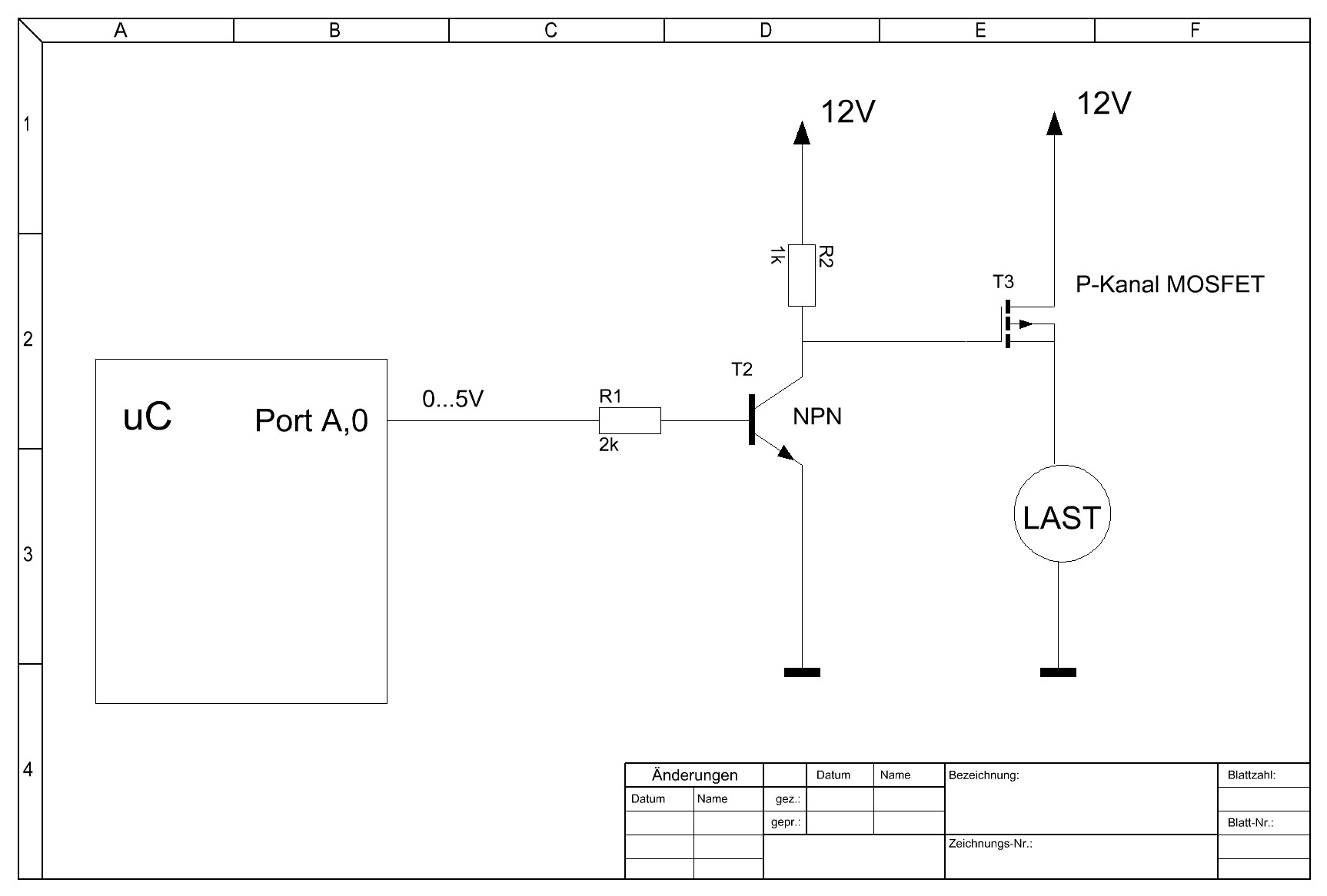

Ich möchte eine Last ca. 600mA über einen Controller steuern. Vorgesehen
ist es die Spannungsversorgung für die Last zu schalten. Um möglichst
verlustfrei steuern zu können habe ich mir überlegt einen P-Kanal MosFet
einzusetzen.
Der P-MosFet soll als High Side Switch genutzt werden.
Mein wissen ist diesbezüglich jedoch sehr Mangelhaft und ich wäre für
Verbesserungsvorschläge und Tips dankbar!!
Einen entwurf meiner Überlegung habe ich Angehängt!
Vielen Dank im vorraus!!
MFG Nils

Das meint er, ist aber falsch. Du brauchst einen Pegelwandler, wie Du
ihn selbst gezeichnet hast. Sonst würde der FET permanent leiten, da
seine Ugs immer > -7V wäre.

Nein das meine ich nicht. Du nimmst einen Digitalen Transistot, welchen
du mit dem Controller schaltest. Dieser zieht den In Eingang deines FETS
auf Masse.

Basis Digitaler Transistor direkt an Controller. Collector an Gate vom
FET und Emitter auf Masse. Dei den FETs die ich von Infineon nutze funzt
das so es hängt natürloch davon welchen FET du nutzt und wie der intern
verschaltet ist.

Es führen mehrere Wege nach Rom. Der hier gezeigte ist einer davon und
sollte in der letzten Version funktionieren. Wenn es sich um eine
induktive Last handelt (z.B. Motor) ist allerdings eine Freilaufdiode
parallel zur Last zwingend erforderlich.
Andere Varianten verwenden einen N-Channel MOSFET und schalten die Last
gegen GND, nicht wie hier gezeigt gegen 12V. In der N-Channel Variante
kann bei geeignetem MOSFET der Pegelwandler entfallen. Wieder andere
verwenden MOSFET-Schalter mit integrierter Steuerlogik die den
Pegelwandler überflüssig machen.
Insofern ist hier wichtig, dass man weiss von welcher Variante grad die
Rede ist. Das im Bild ist die klassische P-Channel Variante mit
Standard-MOSFET. "Gast" hingegen meint evtl. eine andere.

OP #947865
Danke Andreas
Jetzt habe ich jedenfalls schonmal die Bestätigung, dass ich eine
funktionsfähige Variante besitze.
Danke auch dir Gast, dass du mir ein weg aufgezeigt hast wie ich das
ganze ein wenig verfeiner kann.
Mal eine Frage zur Dimensionierung von R2. Diesen Widerstand kann ich
doch bestimmt noch ein gutes Stück höhe ansetzten, da der MosFet ja
lediglich über die Spannung GS geschaltet wird oder sehe ich das falsch.
Also ein Strom von IC von 1mA würde doch ausreichen oder??

R2 hängt ein bischen davon ab, wie oft der Transistor schaltet. Schaltet
er oft (PWM) sollte er so klein wie möglich sein um die Abschaltzeit des
FET in erträglichen Grenzen zu halten. Wenn er selten schaltet ist das
weniger relevant. R1 kannst du dann auch grösser dimensionieren, z.B.
10K.
