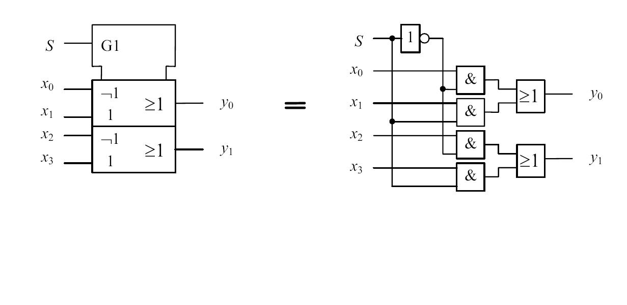

Werden heutzutage noch solche Schaltsymbole verwendet?ß
Finde diese Art der darstellung extrem unübersichtlcih und
fehleranfällig!
Ein Normaler aufbau mit "and" und "or" und "negationen"
ist doch viel übersichtlicher!
Selbst mit der darstellung in der Normalform fängt man doch noch mehr
an!!
oder seht ihr das anderst??

Hallo joeer,
Du hast recht, in diesem recht einfachen Beispiel ist die rechte
Darstellung (für mich jedenfalls auch) etwas klarer.
Allerdings kann man mit der linken Darstellung auch recht komplexe
Bausteine beschreiben. Wie (a)synchrone Zähler, Komparatoren,
Multiplexer usw.....
Diese Bausteine sind lassen sich auch aus NAND/NOR Bausteinen
zusammensetzen.
Aber dann wird es schnell unübersichtlich, und man erkennt den Vorteil
der linken Darstellung. (Die übrigends in einer Norm genau beschrieben
ist - weiss nur nicht mehr genau den Namen)
Gruß, siliCAT

#947861
joeer wrote:
> -Linke Darstellung unübersichtlich!!
> -Rechte übersichtlcih!!
Ne, genau umgekehrt!
Links sehe ich sofort, daß es ein Multiplexer ist.
Rechts sehe ich aber nur nen Haufen Drähte und Gatter, durch den man
sich erstmal umständlich durchwuseln muß.
Links ist also eindeutig übersichtlicher.
Peter

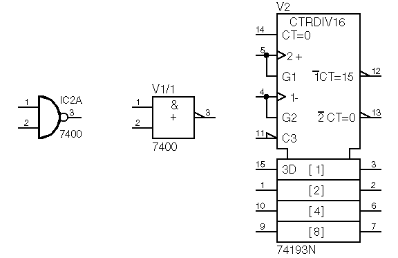

Um mal wieder die Grundsatzfrage zu klären: die Funktion des hier ersten
Symbols kann man sich noch mit Mühe und Not herleiten. Die
Funktionsbezeichnungen an den Ein-und Ausgängen sind eher
Geschmackssache, vor 20 Jahren war das modern und man dachte, man könne
Funktion der Schaltkreise so simpel und elegant darstellen. Mit der
gestiegenen Funktionalität der Schaltkreise hat sich das Thema wohl
erledigt.
Wie will man denn die Mehrfachfunktionalität von Controller-Ports oder
FPGA und CPLD darstellen. Wie soll eine DDS aussehen?
Wenn man Gatter braucht, sollte man nicht diese US-Brötchen nehmen. Die
Verwendung der Brötchen (auch Klingel genannt) sollte wohl immer darauf
hindeuten, dass man auch Fachliteratur amerikanischen Ursprungs gelesen
hat und somit ein ganz toller Hirsch ist.
Wenn ich heute CAE-Decals für meine Stromläufe anlege, nehme ich
Rechtecke und übernehme die Pinbezeichnungen des Herstellers. L-aktive
Signale werden der Übersicht halber noch mit Knolle dargestellt. Die
Reihenfolge der Signale an der linken und rechten Seite versuche ich
dabei einigermaßen logisch und sinnvoll zu gestalten.
Die DIN klärt alles genau, ist aber umständlich.

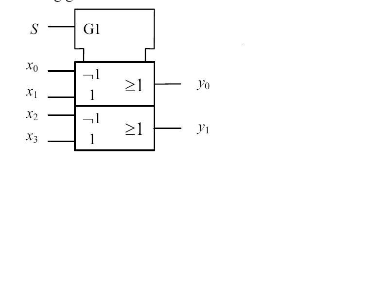

> Und das ganz rechts, dass ist schon hässlich
Ist eine Weiterentwicklung häßlich?
Eher entbehrlich oder für den Bär.
Nur wenn jemand Altes besonders liebt und Neuem etwas oder grundsätzlich
ablehnend gegenüber steht weil er denkt: wozu was Anderes wenn das Eine
reicht?
Über dieses neue Symbol wurde gesagt: der untere Kasten enthält Daten
und der obere ist der Steuerkopf, wunderbar getrennt und schnell
verständlich.
Allesamt sind sie gewöhnungsbedürftig und werden zur Herausforderung
wenn man sie logisch zu erklären versucht.
