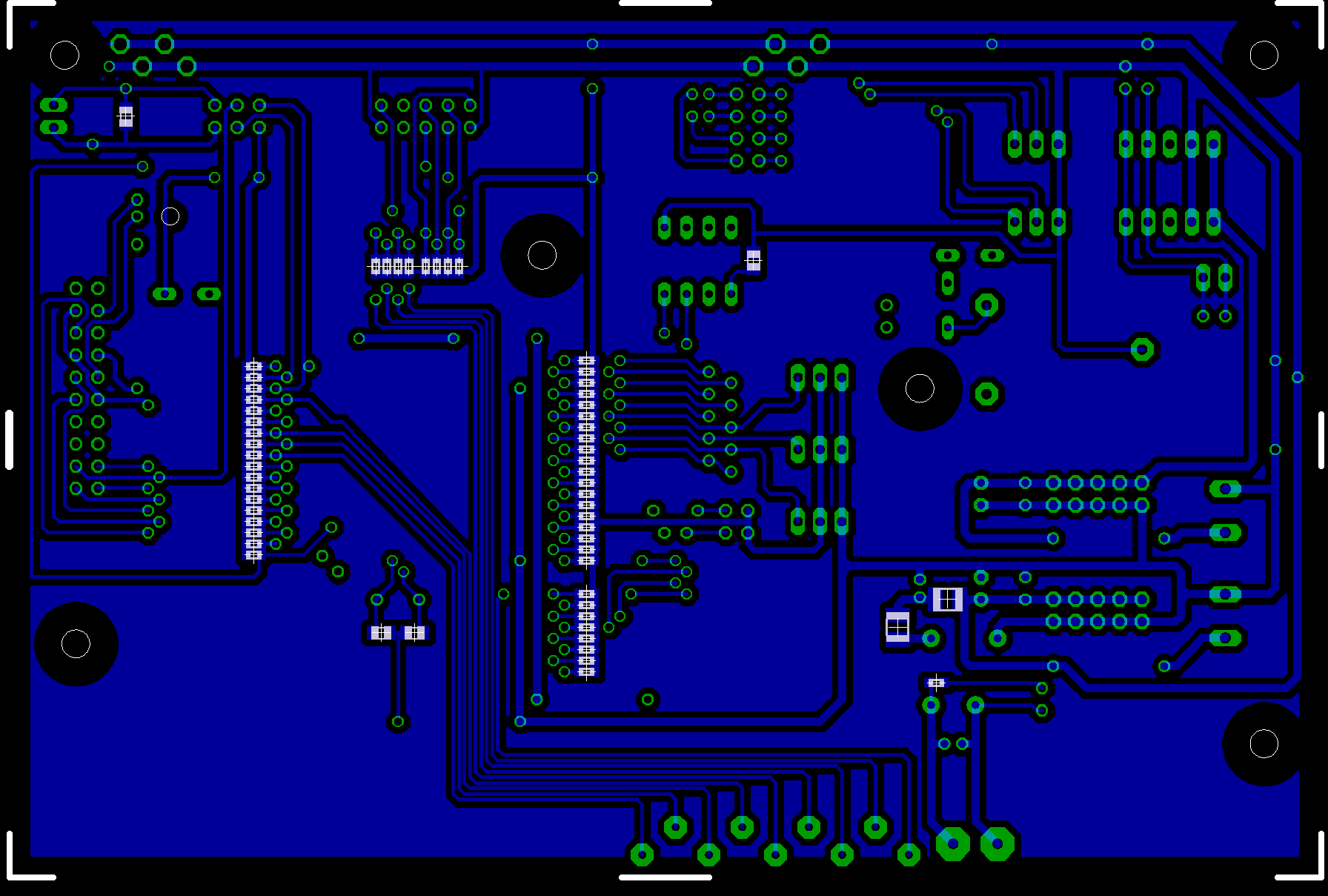

@all,
ich habe zuerst vorgehabt die Controllerplatine per Steckverbindung zu
verbinden jedoch habe ich diesen Ansatz dann doch verworfen.

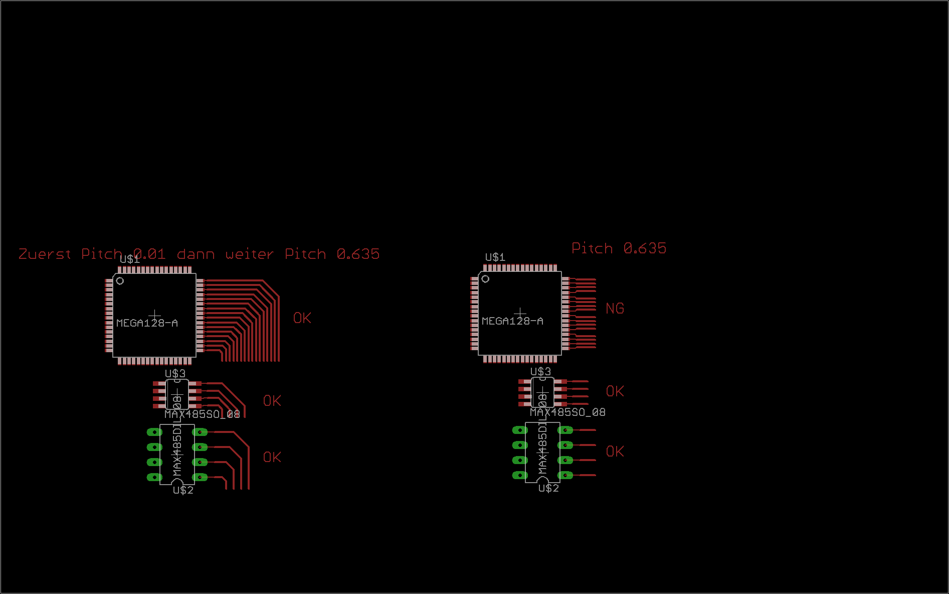

Ich habe nun eine Platine designed die > Europaplatine sein soll da ich
aber auf Europlatine begrenzt bin habe ich zwei Platinen erstellt eine
I/O und die andere eigentlich die uC Platine daher sind auf der Platine
(unten)die etwas komisch plazierten Pads diese sind jedoch nur die
Verbindung der einzelnen Platinen.
Ich habe vor die Platine selbst zu ätzen und da ich keine DK machen kann
habe ich alle Stecker etc. nur von unten angefahren und neben dem
Stecker eine DK gesetzt das sieht nun etwas komisch aus sollte jedoch
nicht stören.
Ich habe noch kein GND Poligon eingefügt um die Leiterbahnführungen
besser sehen zu können aber ein Poligon werde ich noch einfügen.
Da es meine erste Platine dieser Art ist bin ich an euren Meinungen
interessiert was die Plazierung der
Bauteile,Leiterbahnführung,Layoutfehler uvm.
Ich hbe gerade gesehen das auf der Bottom Seite oben rechts drei
Widerstände sind die auf die Top Seite gehören werde das gleich mal
ändern.

Gast #947887
Brauchst du wirklich all die Pullups? Lies noch mal nach ob die wirklich
nötig sind oder der µC nicht interne Pullups hat. Falls nicht sind
Widerstandnetzwerke schneller zu bestücken.
Den Quarz würd ich näher ranrücken und ganz symmetrisch anschließen. Er
sollte ein separates Groundpolygon zu Abschirmung bekommen, das direkt
mit dem unter dem Atmega verbunden ist. Es gibt dazu von Atmel eine AN
AVR042: AVR Hardware Design Considerations
Die Masseführung insbesondere am Atmega ist nicht sternförmig.
Die VCC-Versorgung für den Mega würd ich direkt legen und nicht einmal
um die ganze Platine zirkeln, also von oben, wenn das oben links die
Einspeisung ist. Auch hier sternförmig arbeiten!
VCC in Top spart die oben links DKs
VCC und GND dicker, es ist doch viel Platz..
10µH in VCC direkt vor den Atmega schaden auch nicht. Mach ich
standardmäßig.
Stützkondensatoren können näher ran.
Ansonsten sieht es auf den ersten Blick recht aufgeräumt und auch sauber
aus. Masse unter Atmega ist gut.
OP #948259
@Gast,
zuerst einmal Danke für Deine Antwort.
Da ich etwas längere Leitungslängen habe will ich zumindest die
Möglichkeit haben einen Pullup eizulöten ob ich alle brauch ?!? weis ich
nich nicht.
Widerstandsnetwerke haben den doppelten Pitch als den den ich im Moment
habe (BE <--> BE).
Ich wusste nicht welchen Quarz du meinst da hebe ich einfach mal beide
näher zum AVR plaziert.
Habe ich schon mal angeschaut jedoch habe die natürlich einen einfachen
Controller als Beispiel verwendet nur ein GND und Vcc Anschluss bei mir
sid es 3 und DK's unter dem uC will ich vermeiden da ich die LP selber
mache.
Ich habe die GND Fläche unter dem AVR rechts oben und unten mit GND
verbunden eventuell kann ich das noch ändern wenns stört.
Die Einspeisunt ist links unten und danach direkt zum AVR ich habe ein
Drssel eingesetzt und den Strang der den AVR versorgt.
Die Versorgungsspannung die um die LP liegt ist nur für die externen
Bauteile MAX232/485,EEPROM,Pullups etc. hat also nicht mit der
Versorgungsspannung des AVR zu tun.
Habe nun teilweise Poligone gemacht und wenn es möglich ist werde ich
die Leiterbahnbreite natürlich ausnutzen wenn alle Bauteile richtig
plaziert sind werde ich das als letzten Arbeitsschritt tun.
> standardmäßig.
Habe ich gemacht
Ich habe versucht immer nit den Vcc Zuleitung zuers den STützkondensator
anzuschliessen und dann erst den AVR bei anderen Layouts die ich gesehen
habe ist das nicht si haher denke ich das es mit dem Abstand OK ist.
Danke für die Blumen.
Weitere Meinungen :-)
Ich hänge mal die überarbeitete Version an.
Thomas
Gast #948778
Keine Masseschleifen!
Die am Atmega muß weg, nur eine Einspeisung.
Das mit den drei Entkoppel C's ist schon ok, bei den AN von Microchip
gings mir um die Masse Fläche unter dem Quarz, ungünstig die mit dem C
zusammen zum Atmega zu bringen.
Wenn du im Layer 39 oder 41 rects über die schrift legst, wird der rand
des polygons dort nicht so ausgefranst. Sieht sauberer aus.
Beim Polygon stehen die Orphans auf on, unschön (in den Ecken).
Falls du für deinen quarz keine isolierfolie hast gibts ev. nen
kurzschluß mit der leiterbahn.
ansonsten sieht mir das ganze zu gut aus, da kann ich nicht mal eben
drüberschauen und noch fehler finden, vielleicht schreibt ja wer anders
noch was.
OP #949256
Habe nun eine Einspeisung gelöscht.
Das habe ich auch geändert und die GND Fläche unter dem Quarz an die GND
der Kondensatoren für den Quarz verbunden oder ist das auch wieder
schlecht ?!?
Habe ich versucht und sieht wirklich optisch besser aus.
Die waren schon auf OFF nur habe ich neben dem GND Poligon noch ein
weiteres über die Top fläche gelegt um mehr fläche abzudecken.
Das habe ich auch rückgängig gemacht und noch 2 GND Brücken gelegt und
sieht es fast aus wie vorher.
> noch was.
@Gast Danke für die Tipps.
Thomas

Gast #954203
Wenn ich da mal meinen Senf, bzw.Verbesserungsvorschläge zugeben/machen
darf.
(Vorlage blaues Layer)
1)im linken oberen Bereich geht ne Leiterbahn durch ne verdächtige
kleine
  Befestigungsbohrung
2)SMD-Widerstände stehen zu nah beieinander. Entweder mehr Luft (ca.1/2
  kleinste Leiterbahnbreite)dazwischen lassen oder versetzt anordnen.
3)Die clerance zwischen den Leiterbahnen scheinen mir zu gering
  (ca.1/2 Leiterbahnbreite Abstand würde ich empfehlen)
4)Poligone grundsätzlich nur Masse-Potenzial sofern eine andere
Polarität
  zwingend erforderlich ist.
5)Ein kleiner eindeutig lesbarer Hilfstext (z.B.LS+BS,je nach Layer)
  erleichtert das Handling mit den Belichtungsmasken bei der Herstellung
  der Leiterplatte
6)Einige Bohrungen (Holes,ganz oben links) scheinen mir ein wenig groß
  geraten.(Sind das Pad`S oder Via`s?)
Wenn de das andere Layer auch als Png-Datei einstellst kann ich mir es
ja auch mal anschauen.
OP #954494
@AC/DC,
1) Diese Befestigungsbohrung ist in der Lib des SMD Poti dabei werde ich
manuell löschen keine Ahnung wofür die gedacht ist.
2) Kann ich mal versuchen mit dem versetzten ob es noch klappt da es
schon
   recht eng zugeht.
3) bei 12mil kommen keine Fehler daher muss es reichen.
4)Hat es wirklich Vorteile wenn man nur GND verwendet? Ich habe etwas
  Respeckt davor alles mit Masse zu  verbinden.
5) ist im neuen Layout enthalten.
6) Das sind Holes direkt von der Lib Holes 3.2 mm für eine M3 Schraube.
Weiter oben ist das gesamte Layout incl. allem.
Ob ich mein neues Layout einstelle weis ich noch nicht muss aber erst
zufrieden und fertig sein.
Thomas
Gast #954804
1) Dann würde ich die Leiterbahn drumherum führen und gut.
   (Wahrscheinlich hatte man wohl gedacht mittels Schraubendreher auch
   durch die Leiterplatte hindurch den Trimmpoti verstellen zu können).
2) Das nenn`s du eng?
3) Ich würde lieber 20-24mil einstellen und routen.
   Für ausreichende Isolationsabstände sollte man schon sorgen und
   verbessert gegebenenfalls die Signalqualität durch reduzierung von
   parasitären Kapazitäten auf Signalwegen (Ist natürlich vom Signal
   abhängig).
4) Gewöhnlich wirkt eine Massefläche Elektromagnetisch abschirmend,
   ansonsten ist es nur eine inaktive Metallfläche die den Ätzmittel-
   verbrauch reduziert und das Gewicht der LP erhöht.
   Davor muß man keinen Respekt haben, ist Stand der Technik.
6) Ich meinte nicht die Befestigungsbohrungen, sondern die Lötaugen
   an den Leiterbahnen ganz oben-links(4x) und etwa oben-mittig(4x),

OP #956097
@AC/DC,
OK, jetzt weis ich was Du bei Punkt 6 meinst das sind Lötaugen für
Lötstifte 1.3mm.
 Ich habe ja eine Seite mit Masse belegt, wenn ich nun auch noch die
Bottom Seite mit Masse verbinde weis und glaube ich nicht mehr Vorteile
zu habe lasse mich aber gerne belehren.
Ich stelle hier nochmal meine aktuelle Platine rein, ich habe die GND
und Vcc Flächen etwas eingefärbt damit man die Verbindungen besser sehen
kann.
Habe es mit der Hand gemacht daher könnte es sein das ich die ein oder
andere vergessen habe.
Top --> GND
Bottom --> Vcc
Gruß und Danke
Thomas
Gast #956144
Hallo Thomas,
1)Mit der Bauteildichte bei den SMD-Widerstandsreihen wirste Probleme
beim
Bestücken und Löten bekommen.
2)Unterhalb des Quarzes überschneiden sich mit der Befestigungsbohrung
Leiterbahnen und ein Bauteil. Eine Schraube könnte einen Kurzschluß
verursachen oder das Bauteil beschädigen. Das Symbol sollte freigehalten
werden oder ganz verschwinden.
3)Das Beschriftungsfeld unten links sollte schon lesbar sein.
Strichstärke zu gering?
4)wenn im blauen Layer die vertikalen Leitungen nicht mehr auseinander
gelegt werden können kann man mehr Zwischenraum gewinnen durch schmaler
machen der Leitungen.
5)Für Via`s(Signale)ist eine Bohrung von 0,5-0,6mm beim ersten mal meist
ausreichend.Erfahrene Designer machen die sogar noch kleiner.
6)Ein Poligon unter dem Chip ist zwar gewiß nicht falsch aber die
Zwischenräume zu den Pads sind doch etwas zu gering. Leider kann man
das nicht so gut beurteilen wegen dem Bestückungsdruck.
Ich würde mir noch die Mühe machen alle Chippads thermal so zu designen
das die Leitungen 1-2mm lang vom Pad um die halbe Leiterbahnenbreite
schmaler ausfallen. Es begünstigt das Löten.
Pad        ThermalLb      Leiterbahn
OP #956283
Hallo AC/DC,
zuerst einal Danke das Du mein Layout angeschaut hast.
zu 1. Ja ich habe auch schon schlechte Träume wenn ich ans löten denke
aber ich habe die Hoffnung nicht alle Pullups zu brauchen ich wollte es
nur vorsehen.
zu 2. hier wird keine Bohrung sein sondern nur ein Abstandhalter der das
durchbiegen der LP die über dieser befestigt ist verhindern soll die
drei anderen Bohrungen werden zum befestigen verwendet(1x unten und 2x
links)
Ich wollte diese Ecke nur nicht frei hängen lassen.
zu.3 Das Beschrieftungsfeld ist schon lesbar nur hier habe ich es
unkenntlich gemacht.
zu 4. kann ich versuchen hoffe nur das ich dann keine Probleme mit
Unterätzungen bekomme daher bin ich immer nicht unter 0.3048 gegangen.
zu 5. Ich habe 0.8mm Bohrungen verwendet da ich durch Nieten eine DK
herstellen will wohleher muss und die kleinsten sind 0.8mm
Außendurchmesser.
zu 6. Hierzu muss ich zuerst gestehen, daß ich mich nicht übermässig gut
mit Eagle auskenne denn alles was ich so kenne habe ich mir so
angeeignet.
Hierzu gehört auch alle Leiterbahnen in einem bestimmten Raster zu
verlegen in meinem Fall 0.635mm.
Nun hat der Mega als Raster 0.5mm was also nicht passt. Nun fahre ich
immer vom Mega Pad los nach aussen und dann auf das Raster mir ist es
aber nicht gelungen dies so zu machen wie Du es vorgeschlagen hast.
Ich habe es mal versucht gleich auf das Raster zu fahren und dann mit
einer dickeren Wire weiter doch dann habe ich mal einen Knick nach recht
dann nach linke langer/kurzer Knick es sah einfach schei..... aus.
Ich lasse mich aber gerne belehren wie es funktioniert bwz. wie Ihr das
so macht.

OP #957096
@Gast,
ich mache die LP zwar selbst aber mit Lötstop.Habe aber den Abstand
etwas vergrössert.
@Kalle,
Hast recht es gab noch das ein oder andere zu verbesser habe nun einige
modis vorgenommen und es sieht jetzt besser aus.
@AC/DC
ich habe es echt versucht aber wenn ich den Split befehl verwende
springt die  Wire immer auf das Raster und dann habe ich diese Knicke
die ich unschön finde.
Habe nun die betroffenen Leiterbahnen auch width 0.254 geändert.
Gruß und Danke nochmals an alle.
Thomas
Gast #957199
Hallo Thomas,
wenn ich mich nicht irre gibt`s bei Eagle zwei Grids.
Das, welches zum Roueten verwendet wird sollte man abschalten
oder auf ein Mil einstellen. Dann dürfte es keine Probleme
mehr mit unschönen Knicken geben.
OP #957482
@AC/DC,
ich weis nicht ob ich es einfach nicht kapiere was oder wie Ihr es mein
oder ist es nur ein Verständnisproblem.
Nehmen wir einmal an ich habe einige IC DIL 14  Pitch 2.54mm und dann
noch einige SO08 Pitch 0.65mm und noch einen Mega128 mit Pitch 0.8mm.
Wenn ich nun da kleinste Raster nehme was für alle passen würde wäre
dies 0.01 mmm.
Hier aber noch exakte Abstände bei den Leitungen einzuhalten ist extren
schwierig.
Ich habe nun mein Raster was natürlich auch falsch sein kann bei 0.635mm
gewählt was für die DIL passt und für die SO08 auch fast.Beim Mega habe
ich natürlich eine grössere Differenz daher ist es unmöglich ohne Knicke
auszukommen.
Ich fahre immer vom Pin weg und mache dann einen Knick auf mein Raster.
Soweit alles OK.
Wenn ich nun aber "Chippads thermal" machen will von 1-2 mm dann muss
ich auf das kleinste gemeinsame Raster umschalten und die Linie bis 1-2
mm vom Pad ziehen danach wieder auf das 0.635 Raster zurück und weiter
routen mit einer dickeren Wire.
Wenn ich die jedoch von meinem 0.635 Raster versuch sieht das echt
Sch... aus ich kann also nur den Umweg über die Rasterumstellung nehmen.
Anbei mal ein Bild als Beispiel Rechts ohne Rasterumstellung links mit
Rasterumstellung.
Und das ist was Du meinst denkne ich zumindest.
Thomas
#957546
@ Thomas S. (thomass)
SO8 hat 1,27 mm.
>dies 0.01 mmm.
Du meinst Inch, nicht mm, also 10mil ;-)
>schwierig.
Keineswegs. Siehe Artikel oben.
Naja, das sind 25 mil, ist OK.
>auszukommen.
Die Knicke sind aber nur einmalig am IC, um bei geschiktem Layout
unsichtbar.
>Soweit alles OK.
Wo ist dann das Problem?
Was soll das sein? Du meinst mit sehr dünnen Leitungen vom IC weg, dann
dicker werden? Wozu? Macht keiner.
Musst du nicht.
Du musst nur die Leiterbahnbreite umschalten.
Dann machst du was falsch. Abgesehen davon, dass diese dünnen Anschlüsse
nix bringen, ausser Stress ;-)
MFG
Falk
OP #957565
@Falk,
OK So08 hat 1.27 mm Pitch mein Fehler.
Die Frage um die es eigentlich geht welche Raqster verwende ich?
Dil  BE 2.54 mm
So08 BE 1.27 mm
SO*  BE 0.64
QFP  BE 0.8 mm
QFP  BE 0.5 mm
Wenn ich all diese BE auf einem Layout habe ist da größte gemeinsame
Raster 0.01mm und nicht 10 mil(0.254 mm) denn soviel kann ich noch
rechnen das 0.8mm oder 0.5mm durch 1mil keine ganze Zahl ergibt.
Hättest Du dir die Mühe gemacht einige Postings weiter oben zu
überfliegen wüsstest Du was die dünnen Linien bedeuten und warum diese
vorgeschlagen wurden  --> "Chippads thermal"   <--.
Wenn ich "Chippads thermal" und das Raster nicht umschalte sieht es so
aus wie das rechte Beispiel also Schei....
Wenn Du sagst das ich nicht umschalten muss wie bekomme ich "Chippads
thermal" hin wie im linken Bild zu sehen??????
Ich sage Dir das geht NUR mit umschalten des Rasters
Thomas
Gast #957595
Richtig, die Linke Seite sieht doch super aus. Bedrahtete Bauteile
brauchen keine Thermals weil die Löttechnik nicht so schwierig
ist wie bei SMD (Ausnahme: bei Poligonen).
Das Raster ist nur ein Hilfsmittel, keine universelle Lösung.
Alles was du auf die Layer plazierst wird auf den Rasterpunkten gesetzt.
Mit dem "Feinsten" Raster oder "Grid Finest" kannste alles mit einer
Auflösung von 0.0001mm plazieren. Nur nutzt einem das Raster dann als
Hilfsmittel nichts mehr, einerseits weil es keinen Sinn mehr machen
würde
das anzuzeigen, andererseits weil so eine niedrige Auflösung
Fertigungstechnisch nicht zu realisieren ist.
Wenn du auf dem sichtbaren Raster arbeiten willst, solltest du
stets ein Bruchteil (1/2,1/4,oder noch feiner)von Fine Pitsch
einstellen oder zwischen verschiedenen Raster "springen".
Das letzte ist allerdings ziemlich mühsam und sollte man vermeiden.
Wenn man auf verschiedene Raster arbeiten muß, weil ein BT 2,54mm
(100mil) und ein anderes BT sagen wir mal 2,92mm (115mil)hat, muß <
man eben ein Raster wählen was so oder so paßt (z.B.5 mil) oder man
nimmt
gleich Grid finals.
OP #957704
@AC/DC,
ich habe nun mein Layout nochmals überarbeitet ich hoffe nun zum letzten
mal.
Ich habe Isolate der GND Poligone überarbeitet und denke das es so geht.
Ich werde eh eine Lötstopschicht aufbringen daher ist es eher
unwahrscheinlich Probleme mit Brücken zu habe beim löten.
Ich habe auch Therminals am Mega gemacht ich hoffe es ist zu erkennen.
Eventuell gibt es noch kleine Verbesserungen denn NOBODY IS PERFECT.
Ich habe dieses Mal den Bestückungsdruck weggelassen um die
Kupferflächen besser zu erkennen.
Gruß und Danke für Deine Hilfe.
Thomas
#957766
>Dil  BE 2.54 mm
>So08 BE 1.27 mm
>SO*  BE 0.64
>QFP  BE 0.8 mm
>QFP  BE 0.5 mm
Hab ich auch alles schon gemacht.
Schon klar, aber 0,01mm sind 10um, das ist vollkommen unpraktikabel, das
ist kein Raster mehr. Früher haben eine Softwarepakete mit raterloser
Arbeitsweise geworben, praktisch hat das mehr Nachteile als Vorteile.
Und? Dort steht EINE EINZIGE Aussage. Und die ist auch unsinnig, wie
bereits geschrieben. Werder für das maschinelle noch manuelle Löten
braucht man das.
Siehe oben.
Habs probiert, geht nicht. Was nach einigem Überlegen auch klar ist.
Eagle muss ja auf das aktuelle Raster springen, das macht galt die
kurzen Knicke.
Ja. Aber nochmal, die Chippad Thermals sind Schmarn. Auf ne Hobbyplatte
Schmarn^2
MfG
Falk

das macht, und auch im Hobbybereich hab ich das noch nicht gesehen.
Mir schient eher, dass da mal wieder jemand mit ungesundem Halbwissen
ganz schlau sein will, dabei aber logischerweise nur Unsinn rauskommt.
Thermals braucht man nur bei grossen Flächen. Der Tombstone Effekt tritt
nur bei kleinen SMD-bauteilen auf, und dort auch nur beim maschinellen
Löten.
> Es schwingt dich ja keiner.
Aber du willst mich verschaukeln ;-)
MFG
Falk

>Is nur komsich, dass so ziemlich KEINE professionelle Platine
Und_du_hast_schon_jede_Platine_auf_der_Welt_gesehen ?
Die Hobbyisten löten ja auch meist von Hand und selten maschinell.
Wenn Thomas Leiterbahnen nur 0,25mm oder noch schmaler wären
würde ich das auch nicht vorschlagen. Wenn das Zinn dort bleiben
soll wo es hingehört, finde ich, sollte man bei den breiten Leiterbahnen
dafür sorgen das einerseits die Wärme beim Löten möglichst am Pad
bleibt, andererseits das das Lötzinn sich nicht auf der Leiterbahn
verteilt. Reicht das als Begründung?

Weil selbst die "dicken" Leiterbahnen (12mil?) keine nennenswerte Wärme
abziehen und der Zinnabfluss nicht nennenswert ist. Und wenn er ihn ganz
vermeinden will, soll er Lötspolack draufmachen, ist aber reiner Luxus.
Da geht schon Wärme flöten. (Faustformel:Mehr Kupferfläche mehr
Wärmeverlust) Allerdings würde ich da auch von dem denkbar
ungeeignetsten Lötgerät ausgehen. Wenn der Lötkolben zwar ne
feine Spitze hat, aber nicht genug Wärme nachführt wird das schon
einen unerwünschten Effekt haben. Im ungünstigsten Fall ne kalte
Lötstelle, oder unsaubere Lötstellen die auf Ihre Güte nicht
zuverläßlich prüfbar sind, von Kurzschlüsse die man dabei
produzieren kann, ganz abgesehen.
Wenn Thomas die Leiterplatte selbst ätzen will(das erste mal!?)
wie soll er denn da Lötstoplack aufbringen? Das Optamex-Laminat
kenn ich zwar, aber für den Anfang bei so einem Board doch wohl
übertrieben. Da muß Thomas das ätzen erst mal beherrschen.
Immer einen Schritt nach dem anderen und nicht alles auf einmal.

OP #958179
@Falk & AC/DC
bitte keine Streitigkeiten nur wegen eines Layouts.
Es gibt ja immer wenn sich zwei treffen 3 Meinungen.
AC/DC hat vermutlich gut oder sehr gute Erfahrungen gemacht mit der
Reduzierung der Wire am Pad also muss diese Meinung zu Layouten
akzeptiert werden.
Falk ist der Meinung das dies unnötig und überflüssig ist das ist eben
seine Meinung.
Ich habe mich nun entschieden die Reduzierungen zu machen und werde
meine Erfahrungen dann schon sammeln und dann zu einer 3 Meinung kommen.
Also habe wir dann schon 3 Meinungen wie man eine Wire an ein SMD Pad
anschließt.
Ich habe zwar schon LP geätzt jedoch nicht mit dieser Packdicht meistens
DIL BE und Widerstände und Kondensatoren.
Lötstoplaminat habe ich auch schon probiert und das funktioniert auch
ganz gut.
Wie ich das Layout auf eine Folie drucke hierzu gibt es auch zig
Meinungen die vermutlich alle richtig sind doch wie ich es mache
entscheide ich am Ende wieder selbst und habe vielleicht wieder meine
eigene Methode.
Was ich eigentlich sagen will jeder muss für sich feststellen wie er es
machen will und die Meinung anderer akzeptieren --> viele Wege führen
zur fertigen LP.
Nun aber zurück zum eigentlichen Thema wie siehts nun aus mit meinem
letzten Layout das ich gepostet habe.
Ich habe zwischen den Zeilen gelesen das es Ok ist --> habe ich das
richtig verstanden?
Thomas
>richtig verstanden?
Ja, von mir aus betrachtet ist mir nichts nachteiliges weiter
aufgefallen.

Bei beidseitiger Bestückung könnte man auch beidseitig
Bestückungsdruck machen aber eigentlich finde ich Bestückungsdruck
bei ner Einzelfertigung eher Luxus weil das, sofern keine andere Methode
bekannt, im Siebdruckverfahren gefertigt wird, was für den Hobbybereich
ein bischen zu aufwändig wäre. Dafür hat man ja seine
Dokumentation. Machste Duko`s mit Nieten oder Draht?
Hab jetzt nicht drauf geachtet, aber Leiterbahnen die auf der
Bestückungsseite unter Kunststoffteilen (wie z.B.Buchsengehäuse)
an die Pads geführt wurden kann man praktisch ohne Durchkontaktierung
nicht löten, weil man beim Versuch den Kunststoff verbrutzelt.
Vllcht solltest du diesen Hinweis noch mal für eine letzte Überprüfung
zum Anlaß nehmen. Bei industriell gefertigten LP ist das kein Thema.
Bei deinen Widerstandsreihen (SMD)wäre es vllcht eine gute Idee
nur diesen kleinen Bereich mit einem Platinenschnipsel anzufertigen
um durch Lötversuche die Realisierbarkeit sicherzustellen.
Muß ja nicht vollbestückt sein.
