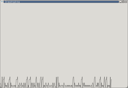

Ich habe den ADC-Pin jetzt auf Vss (liegt direkt auf Masse) gelegt und
kriege die gleiche Streuung wie vorher. Ein Screenshot dieser Messung
liegt bei. Der Graph ist Wert[0;255] über Zeit. Er sollte eigentlich
fast gerade am unteren Fensterrand verlaufen!
Einen Programmierfehler beim "Empfänger" schließen wir aus, da auch ein
Hexdump von /dev/ttyS0 die ungenauen Werte aufweist.

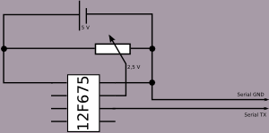

von Andreas R. (blackpuma)
Hast du vielleicht den falschen Kanal gewählt? Kannst du mal den
Schaltplan Posten?
LG
Andreas
von Max (maxk)
Der Schaltplan liegt bei!
Wir werden es morgen mal mit einer galvanischen Trennung zwischen PIC
und serieller Schnittstelle versuchen. Wir benötigen für das nächste
Projekt sowieso bald einen Optokoppler ;-)
von peter (Gast)
Da fehlen aber überall die Kondensatoren.
ca. 100 nF am Referenzeingang(natürlich auch an Vcc).
Einen anständigen Tiefpass am Analogeingang, Grenzfrequenz und
Abtastfrequenz in einem vernünftigen Verhältniss zueinander.
Kurze Leitungen und ein ein sorgfältiges Layout im Analogteil.
Manche AD-Wandler reagieren Zickick wenn der Innenwiderstand der
Treiberstufe (hier das Poti) zu hoch ist, mal im Datenblatt nach
Hinweisen suchen.
