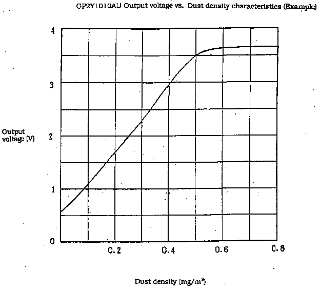

danke für eure Antworten.Mir geht es hauptsächlich um Feinstaub von
einer Größe von weniger als 10 µm, da dieser inhaliert werden kann und
somit am schädlichsten ist. Die Genauigkeit sollte ausreichen um
Unterschiede in der Konzentration oder zumindest Tendenzen in der
normalen Umgebung draussen feststellen zu können. Also etwa in einem
Bereich von 10-100 µg/m3.
Der Sharp Sensor ist also leider einen Tick zu ungenau.
