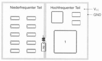

Hallo, ich entwerfe gerade eine DDS-Platine, auf der sich digitale und
analoge ICs befinden. Nun bin ich verwirrt, was den Entwurf der
Massefläche betrifft. Grundsätzlich steht für die Masse eine komplette
Lage zur Verfügung. Nun liest man öfter, dass man Digital- und
Analogmasse trennen und nur an einem Punkt (vorzugsweise der
Spannungsversorgung) verbinden soll. Dann gibt es aber auch
Informationen, dass man gerade dies tunlichst vermeiden soll (
http://www.analog.com/library/analogDialogue/Anniversary/12.html und
besonders
http://www.hottconsultants.com/pdf_files/june2001pcd_mixedsignal.pdf ).
Nun habe ich auch mal das Buch "EMV - Störungssicherer Aufbau
elektronischer Schaltungen" von Joachim Franz (2. Auflage) zu Rate
gezogen. Allerdings steige ich durch den folgenden Absatz überhaupt
nicht durch (Bild 7.22 ist im Anhang):
"In die EMV-Zone mit dem schnellen Schaltungsteil (im Bild 7.22 rechts)
gehören alle ICs oder Bauteile mit hoher Flankensteilheit. Für diesen
Schaltungsteil wird ein Massebezugspunkt (Sternpunkt) definiert, über
den diese Schaltung mit der übrigen verbunden wird; andere Verbindungen
dieser Massen müssen unterbleiben. Das heißt nicht, dass die Massen
beider Teile getrennt sind und nur an dem Bezugspunkt verbunden werden!
Die Massefläche sollte ununterbrochen sein, damit ihre Impedanz überall
niedrig ist, und sie muss alle Leitungen abdecken, damit diese nicht
strahlen. Der Bezugspunkt darf gegenüber der Masse des "langsamen"
Schaltungsteil keine Hochfrequenz aufweisen."
Hä? Wie soll ich genau einen Massebezugspunkt definieren, über den die
Schaltungsteile verbunden werden, wenn ich doch nur eine ununterbrochene
Massefläche habe? Könnte mir das vielleicht jemand übersetzen?
Versteh ich auch nicht, ist reichlich konfus formuliert.
Mach eine durchgehende Massefläche, platziere auf der einen Seite nur
die digitalen Sachen, auf der anderen die Analogen. Dito beim Layout,
keine digitalen Leitungen in den analogen Bereich layouten. Dann passt
das.

Das ganze ist wirklich nicht so einfach,
und es gibt wohl kein Patentrezept dafür.
Hab neulich ein Layout mit dem LTC2208 gemacht (16Bit AD-Wandler bei
130MHz Abtastrate.
Schlau wie ich sein wollte, hab ich brav Analog und Digital getrennt und
dann für eine Verbindung am Netzteil gesorgt.
Das Ergebnis war ernüchternd, nach einigen Rücksprachen mit Linear gaben
die den Rat, eine durchgehende Masse zu verwenden, und dass das IC nicht
für getrennte Planes gebaut ist.
Zitat LT: The ADC, although equipped with separate analog and digital
grounds, is not intended to straddle two ground planes.
Also Planes miteinander verbunden und siehe da, das Rauschen nahm um ca.
10dB ab, also deutlich besser.
Bei anderen ICs hatte eine Trennung wiederum ein positives Ergebnis.
Nun mein Rat: Mach eine durchgehende Plane und ordne die Digtalen und
die Analogen Bausteine räumlich voneinander getrennt auf der Platine an,
sollte das geringste Risiko darstellen.

Ich bin bei der Trennung der Masseflächen bisher konstant und regelmäßig
auf das Maul gefallen.
Digitale BE auf eine Ecke der Platte setzen, analoge BE auf die andere,
wenn es geht. Beidseitig bestücken, so wie Falk es vorschlägt ist i.O.
aber leider beim Bestücker gehasst.
Gemeinsame Masse bringt schnell und zuverlässig vertretbare Resultate.

Gast #949058
Mit einer gemeinsamen Masseflaeche bin ich vor Jahren mal gruendlich auf
die Nase gefallen. Ich baute ein Batterieladeschaltung mit dem BQ2003.
Der erste Probeaufbau hat total versagt weil durch Stoerimpulse der
empfindliche Strommesseingang derart gestoert wurde dass die
automatische Ladesteuerung nicht mehr funktionierte.
Nach entsprechender Aufteilung der Leiterplattemasse so dass der
Schaltregelteil und lineare Schaltungsteile getrennt wurden, hat es dann
auf Anhieb funktioniert. Der Witz an der Sache ist, dass die Loesung
dieses Problems mit einfachen Trennungslinien in der Masseflaeche
geloest wurde. Der Rest der Platinenauslegung war vollkommen in Ordnung.
Also, es gibt Ausnahmen. Man muss speziell bei Schaltreglern hundig
aufpassen.
