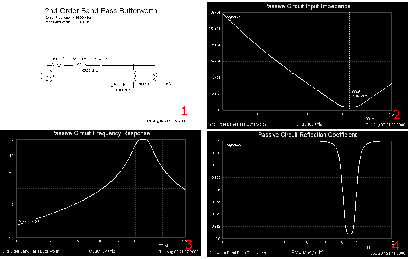

Hallo, ich habe eine Verständnisfrage zu obiger Filterschaltung (Bild
1). Der Filter ist ein Bandpass mit Durchlassbandbreite 10 MHz und
Mittenfrequenz 85 MHz. Er soll einmal in einem Überlagerungsempfänger
zwischen 50 Ohm Antennenausgang und 1000 Ohm Mischereingang als
Spiegelfrequenzfilter zum Einsatz kommen. Hier fehlt allerdings noch das
Anpassnetzwerk (kann man Filter und Anpassung eigentlich kombinieren?).
Den Frequenzgang des Filters zeigt Bild 3. Wie erwartet entspricht die
Eingangsimpedanz des Filters (vom 50 Ohm Quellwiderstand aus gesehen) im
Durchlassbereich mit 1000 Ohm ungefähr der des Lastwiderstandes (Bild
2). Dadurch beträgt der Reflektionsfaktor zwischen Quellwiderstand und
Filter 0,9 (Bild 4).
Und hier brauche ich jetzt mal ne anschauliche Erklärung. Wenn fast die
komplette Leistung vom Filter reflektiert wird, wie kann dann die
Filterdämpfung 0 db betragen?
Weil du die vermutlich die Spannungsverstärkung aufgetragen hast, und da
die 50 Ohm Quelle durch den 10k Widerstand kaum belastet wird, kommen
etwa 0dB heraus. Wenn man verfügbare Leistung der Quelle zu abgegebener
Leistung an Last ins Verhältnis setzen würde, sähe das nicht mehr so gut
aus. Deshalb solltest du die Schaltung nochmal durchdenken. Du hast es
bereits gesagt, dass man Filter und Anpassung kombinieren kann.  Bist du
sicher, dass der Mischer 1000 Ohm am Eingang hat? Das ist sehr
hochohmig.

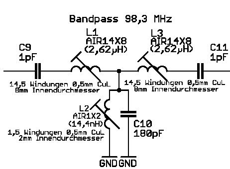

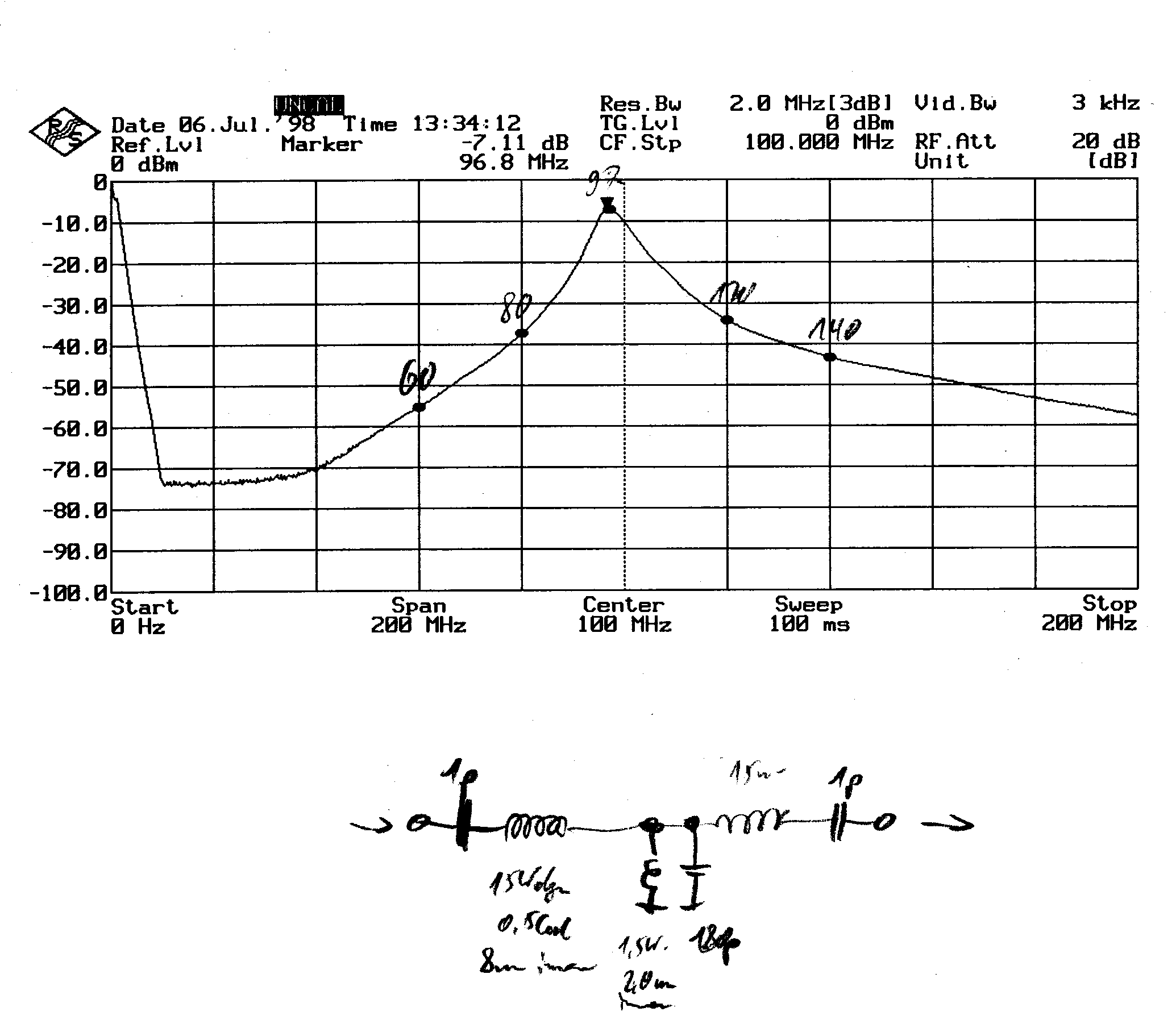

Kannst ja mal sowas versuchen:
http://www.qrp-project.de/Media/pdf/Spulenexperimente.pdf
Also zwei lose gekoppelte Schwingkreise. Der Koppelkondensator (im Link
2.2 pF) sollte bei deiner Frequenz dann eher 0.5pF sein, machst du den
nämlich zu groß dann prägen sich zwei Durchlassbereiche in etwas Abstand
zueinander aus (unerwünscht). Anstatt Ringkernen kannst du auch
Luftspulen verwenden, und anstatt Koppelwindung eine Anzapfung. Führst
du die Resonanzkapazitäten mit Varicaps aus, dann kannst du es sogar mit
deiner Empfangsfrequenz mitführen.
"Und hier brauche ich jetzt mal ne anschauliche Erklärung. Wenn fast die
Filterdämpfung 0 db betragen?"
Das Filter dämpft die SPANNUNG deshalb mit 0dB, weil es hochohmig (?)
abgeschlossen ist.
Der Reflexionsfaktor r=0,9 am Filtereingang besagt, dass die vom
Generator mit dessen Innenwiderstand maximal mögliche, an den
Verbraucher abgebbare LEISTUNG bei weitem nicht erreicht wird ( wäre
dann der Fall, wenn beide Widerstände gleich wären ( bzw. im Fall nicht
rein ohmscher Widerstände konjugiert kplx. zueinander ).
