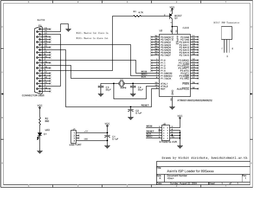

- Prog-Hardware siehe Anhang (der Pin der an Vcc geht hab ich mitsamt
Transistor weggelassen; Vcc direkt angeschlossen; EA weggelassen; 10 MHz
Oszillator)

Gast #952613
Tja da anscheinend niemand mir helfen konnte und ich meine Fehler nach
langer Suche doch noch gefunden hab will ich kurz erläutern was man bei
den AT89S51/52/53 beachten sollte.
Man sollte darauf achten, dass die Spannungswandler richtig herum
angelötet wurden. Hab meinen versehentlich falsch herum eingelötet
Folge 9V anstatt 5V. :-)
Parallelport; µC und Quarz habens aber erstaunlicherweise überlebt.
Resetbeschaltung beachten: Kondensator gegen Vcc und Widerstand gegen
GND, da ist Asims Schaltplan noch zu verbessern
EA/Vpp ständig an Vcc
Hab Pin 5 am Parallelport komplett weggelassen
Ich habe beim Ausprobieren den RST-Pin direkt auf GND gelegt, weil ich
das Datenblatt so interpretiert habe, da muss man als Anfänger erst mal
draufkommen, dass da ein Widerstand hingehört. Zumindest geht es dann.
Hab beim Programmieren den Pin direkt auf Vcc gelegt (so laut
Datenblatt), das ging dann auch.
Tja jetzt funktionierts jippy

So, jetzt mal zu deinem Schaltplan... Wie ist denn das jetzt genau, mit
was wird denn jetzt programmiert? Über den Parallelport oder über den
ISP-Connector? Jedenfalls darf jeweils nur eins von beiden gleichzeitig
angeschlossen sein.

Also ich hab mal ne Skizze angehängt. Ein 7805 liefert 5V.
Beim Programmieren hab ich Reset auf Vcc gelegt (um sicher zu gehen).
SCK, MISO und MOSI sind an den Parallelport angeschlossen.
Der Stecker sieht folgendermaßen aus:
Pin 2 mit Pin 12 verbunden
Pin 25 ist mit GND verbunden
Pin 6 SCK
Pin 7 MOSI
Pin 10 MISO
(erster Eintrag auf dieser Seite hat den Anhang, ich hab jedoch Pin5 und
Pin9 weggelassen. Siehe diesen Anhang)
Ich benutze ISP-Flash Programmer von Muhammad Asim Khan V3.0

Gast #956126
@Timmy Jimmy
Deine LED's sind laut Skizze falsch eingezeichnet. (gegen Vcc anstatt
GND)
Du solltest folgende Signale:
ALE, /PSEN und /EA mit jeweils 10K gegen VCC schalten.
Ein 10µF an Reset gegen VCC schalten. Der darf niemals in der Luft
hängen sonst Resetet der Controller unkontrolliert oder fäng an zu
spinnen.
#956131
/EA an VCC
ALE, PSEN sind Ausgänge, also freilassen.
An ALE müssen etwa 2..3V zu messen sein, der taktet ständig.
An PSEN muß 5V zu messen sein, ansonsten versucht er auf externen
Programmspeicher zuzugreifen (z.B. wenn der Flash leer ist).
Die LEDs sind falschrum.
Peter

Es geht aber immer noch darum dass bei dieser Schaltung, ich nenne es
mal "Mini-Testboard" (mir reichen die paar LEDs fürn Anfang) der µC von
der Software nicht erkannt wird, jedoch ohne Pin-Beschaltung schon.
Frage nochmal:
Brauchen Port1 und Port2 eine besondere "Behandlung" beim Programmieren?
Ich habe im Datenblatt folgendes gefunden, was mich weiterbringen
könnte?
"Port 2 also receives the high-order address bits and some control
signals during Flash programming
and verification."
Aber AT89S51 ist doch ISP also in Zielschaltung programmierbar.

Ich verkürze noch mal die MISO,MOSI,SCK-Leitung und nehme ein Twisted
Cable, überprüfe nochmals Lötstellen. Auch wenn ich mich wiederhole :)
Auf einem Steckbrett klappt es! Da hängen allerdings auch alle Pins in
der Luft. (Ja ich halte immer noch an der Geschichte fest, dass die
Beschaltung daran schuld ist)   :-)
Vielleicht hat ja jemand eine Zeichnung von einem Experimentierboard die
er mir schicken könnte.
Gast #956664
Lt.Datenblatt Seite 19 muss nix speziell beachtet werden, ausser den
Timings für RST, usw.
Das heisst, wenn es aufm Steckbrett tut, und aufm richtigen Board nicht,
dann, hast du vielleicht irgendwo ne Leitung vergessen oder falsch
angeschlossen.
Schwingt der Quarz immer an? Wenn der unsauber anschwingt, also mal
geht, mal nicht, dann könnts das sein. Mess das mal nach. Und mach eine
Vergleichsmessung aller Signale zwischen Steckbrett und Board.
Ralf
Gast #957092
Oh maaaaaaaaan
Auf Vergleichsmessungen bzw. allgemein auf einen Vergleich hätte ich
doch auch kommen können.
Naja danke jetzt hab ich schon mal einen Ansatz wie es weitergeht.
Gast #958262
Ich hab mit dem Oszi gemessen.
Bei ALE/PROG kommt bei Betrieb eine Rechteckspannung heraus;
bei RST High kommen 5V raus.
Quarz schwingt sauber.
Ich habe die Datenleitung auf 4cm gekürzt und ein gedrilltes Kabel
genommen, bei dem die andere Leitung auf GND liegt.
Danke für deine Hilfe Ralf, funktioniert jetzt einwandfrei. Sogar das
geschriebe Programm funktioniert und es ist mein erstes. :-)
