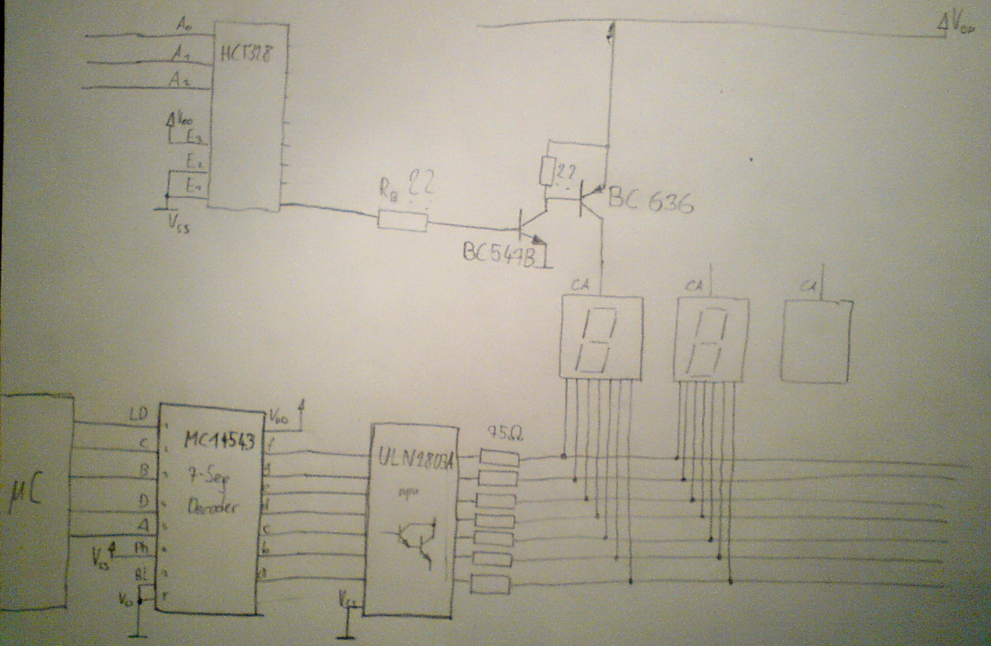

Kommentiert meine Schaltung (7-Segment Multiplex mit HCT238)
Gast #949568
Ich möchte große 7 Segment Anzeigen Multiplexen, die brauchen 30mA pro
Segment. (8 Stück)
Also 240mA im Multiplexbetrieb.
Damit ich Portpins spare, es sind nur 4 für die Spalten übrig, verwende
ich einen HC328 3 zu 8 decoder. Zum treiben der Anode wird ein BC626
verwendet (Ic=1A). Ich wollte diesen mit dem 328 dirket Schalten, jedoch
sind dessen Ausgänge 1 aktiv.
Also ein npn Transitor zum Invertieren, der auch den Strom Verstärkt.
Könnte der HCT328 den BC636 uüberhaupt dirket treiben?
Bin nicht sicher ob und welchen Basiswiderstand ich nehmen soll, bei
Ib=1mA wärens ja so ~4k.
Ist eine Widerstand von der basis des BC636 auf Vdd nötig (zwecks
ausräumen, Schaltverluste)?
Kommentiert mein Vorhaben und sagt mir was besser gemacht werden soll,
oder ob es grunsätzlich funktioniert.
Achja, platzprobleme gibts keine (wegen 2 transistoren pro Anode).
MFG Fralla

sollte so glaube ich gehen. Ist aber trotzdem eine Ziemliche
Materialschlacht. Geht ein größerer Prozessor oder ein 2.µC nicht?
Dadurch könnte man sich auch noch das Layouten vereinfachen. Und die
ULNs gibt es auch als PNP Variante. Habe allerdings gerade den Typ nicht
im Kopf. Dadurch könntest du dir das Transisitor gedöns sparen.

@ Fralla (Gast)
Wer will das heutzutage nicht.
> die brauchen 30mA pro Segment. (8 Stück)
Ich dachte es sind Sieben Segmentanzeigen ;-)
Nöö, 3*80 sind zwar 240, das ist aber der mittlere Strom. Wenn du aber
8 Ziffern muxen willst, macht das schlappe 1,9A Spitze. Siehe
LED-Matrix.
Nein, du brauchst einen Pegelwandler, weil deine Anzeigen sicher
mehr als 5V brauchen. Siehe hier
Beitrag "Re: Kühlkörperberechung für BD677"
Vor allen wäre ein Basiswiderstand nicht verkehrt.
Grundsätzlich ja, praktisch nein.
