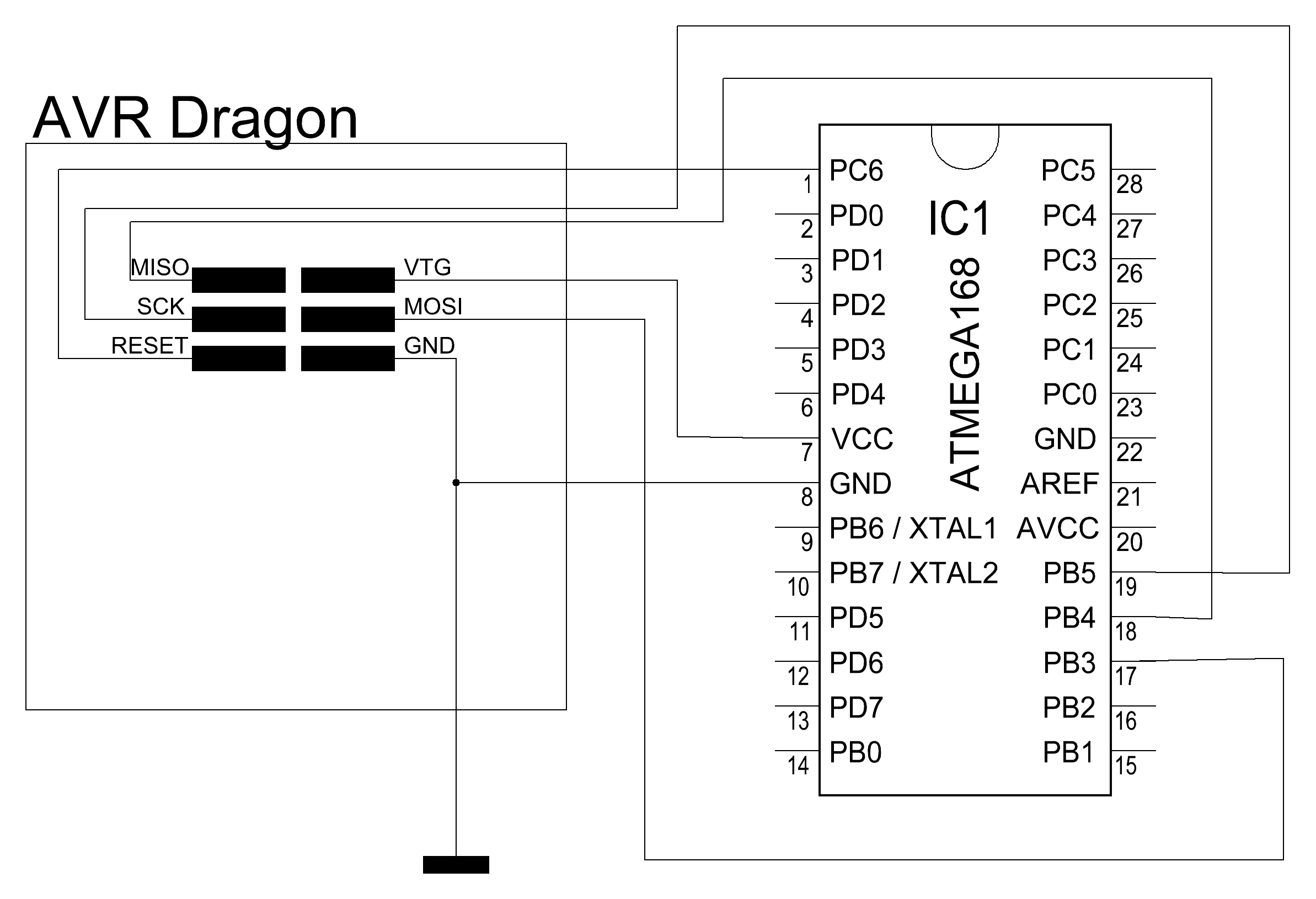

Wie schließt man ATmega168 an AVR Dragon an?
OP #949600
da ich hier im Forum gelesen habe, dass der AVR Dragon sehr empfindlich
ist, traue ich mich nicht ihn auf gut Glück an einen ATmega168
anzuschliessen.
Ich möchte den ATmega168 an den ISP des Dragons anschließen. Ist es
richtig den Dragon mit ATmega, so wie der Anhang es zeigt, zu verbinden?
Gruss Steffen

Gast #950157
Hi
Vielleicht wäre hilfreich zu wissen , wo sich der ATMega befindet.
Der Dragon hat einen Standard-ISP. Wenn der auch auf dem Zielsystem
vorhanden ist, sehe ich gar kein Problem. Für einen nackten ATMega
empfehle ich, den Dragon mit einer Fassung zu versehen (vorzugsweise
Textool) und die Verkabelung nach Handbuch zu machen.
Ich hatte vor einiger Zeit schon mal ein Layout hier eingestellt, auf
der sich eine Reihe von Adaptern befinden, die die Verbindungen auf dem
Dragon für ISP und DW herstellen. Falls Interesse besteht, kann ich das
nochmals tun.
MfG Spess

Gast #950210
Hi
Sieht doch schon sehr übervorsichtig aus (nicht ernst gemeint).
Allerdings würde ich schleunigst den roten Kondensator am ATMega gegen
einen Keramikkondensator tauschen. Bei AVCC fehlt auch noch einer.
MfG Spess

OP #950405
Paul Baumann wrote:
> Man kann auch den Vtg-Anschluß des Dragon aus dessen eigener
> Betriebsspannung versorgen. Ich nehme an, daß Travelrec. es so meint.
> MfG Paul
Also soll ich den VTG-Anschluss des Dragons mit der, auf Stiftleisten,
heraus geführten Vcc direkt verbinden und dies dann als
Versorgungsspannung für den ATmega168 nutzen?
