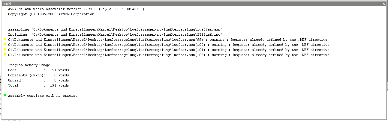

Ich habe hier ein älteres Projekt von:"http://www.uwe-freese.de/"; für
eine Lüfterrregelung. Beim compilieren bekomme ich 4 Warnungen (siehe
Bild).
Kann ich die vernachlässigen?

Gast #949855
Hi
>.def    LED0_on             = r26
>.def    LED9_on             = r27
>.def    ledblink_loopval_current    = r28 ; für tatsächliches
>Blinkverhalten verwendet (abhängig von Temp-Differenz stark/schwach)
>.def    ledblink_loopvalmax_current = r29 ; für tatsächliches
Die Register r26..r31 sind in der 2313def.inc schon mit einem 'Namen'
versehen worden: XL,XH,YL,YH,ZL,ZH. Daher die Warnungen.

Persönliche Seite #949860
Um das zu ürüfen, müsste man anhand der Zeilennummer in der Warnung die
Zeilennummer in deinem Code suchen und entscheiden, ob die dortige
Benutzung des Registers sich mit der übrigen Benutzung des gleichen
Registers im Programm logisch beisst.
Leider geht das in der jetzigen Form nicht, denn du hast den Quellcode
als normalen Text gepostet und die Forensoftware hat zusätzliche
Zeilenumbrüche eingefügt. Dadurch führen die Zeilennummern in den
Warnings zu nichtssagenden Stellen im Quellcode...
Gast #950021
Hi!
>.def    LED0_on             = r26
>.def    LED9_on             = r27
schreibe mal:
.def    LED0_on             = XL
.def    LED9_on             = XH
.def    ledblink_loopval_current    = YL ; für tatsächliches
.def    ledblink_loopvalmax_current = YH ; für tatsächliches
dann sollten die Meldungen weg sein. Gründe siehe oben.
Viel Erfolg, Uwe
