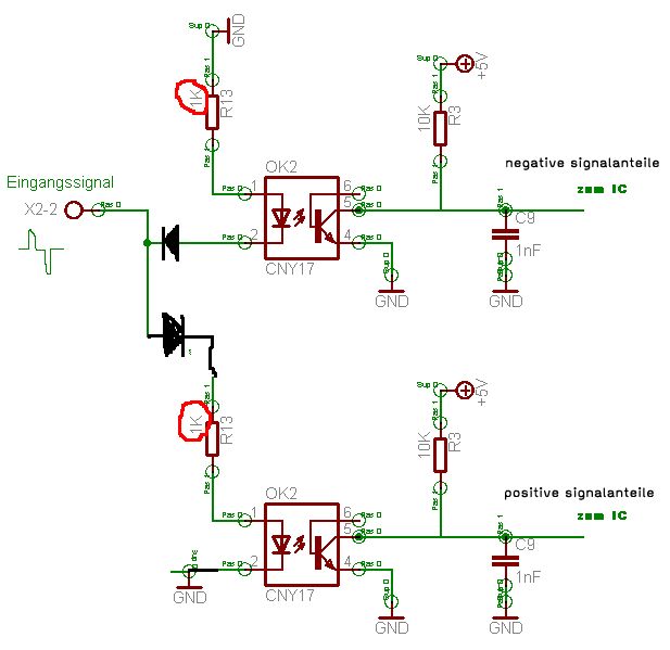

bin ein Laie auf dem Gebiet der Elektronik, habe mich aber trotzdem mal
an ein kleines ATMega8-Projekt gewagt.
Jetzt stehe ich allerdings vor einem Problem, bei dem ich nun komplett
auf dem Schlauch stehe. Über eine Eingangsleitung kommen Steuersignale
in Form von positiven und negativen Spannungsimpulsen (+10V/-10V). Im
Anhang seht ihr die funktionierende Variante der Schaltung. Das neg.
Signal wird vom IC ausgewertet und das positive Signal wird ggfs. auf
Masse geleitet.
Jetzt suche ich aber nach einer Lösung für die umgekehrte Variante. Soll
heissen, das positive Signal wird vom IC ausgewertet und das negative
Signal wird ggfs. auf Masse geleitet. Die Auswertung des pos. Signal
über den Optokoppler ist kein Problem (Anschlüsse tauschen).
Aber - und das ist jetzt mein Problem, wie bekomme ich es hin, das der
IC die Behandlung des neg. Signals steuern kann? Soll heißen, einmal
soll es komplett abgeblockt werden und einmal soll es komplett auf Masse
geleitet werden.
Ich würde mich wirklich sehr über eine Hilfestellung freuen.
Gruß Werner
Hi!
>geleitet werden.
Ist das nicht das selbe?
Also wenn du das negative nicht brauchst, Transistor weg(C/E
überbrücken),
D1 umdrehen und Anschlüsse 1/2 am OK2 tauschen.
Wenn du das negative noch brauchst fällt mir auf die Schnelle jetzt
nichts ein, aber mit +5V, und einem weiteren Schalttransistor könnte das
irgendwie klappen.
Viel Erfolg, Uwe
Also das mit "auf Masse leiten" kannst du dir sparen. Das tut auch
deinem Signalsender vermutlich nicht besonders gut.
1) 1k bei 10V erscheint mir zu wenig, das wird deinen Optokoppler
braten.
2) Baue noch eine zusätzliche Diode ein. LEDs mögen ungern falsch gepolt
werden.
3) Da du ja offenbar einen Microkontroller (ATMega8 ?) zum Auswerten der
Signale zur verfügung hast, kannst du ja einfach in deinem Programm
entscheiden, wann und welche Signale du ignorierst.
Die anhängende Schaltung (sorry für die lausige Darstellung, habs
einfach im Grafikprogramm zusammengekloppt) liefert dir auf 2 Pins eine
Auswertung des anliegenden Eingangssignals.
+10V -> 1. Pin low, 2. Pin high
0V -> beide Pins high
-10V -> 1. Pin high, 2. Pin high
Natürlich ist das Quatsch, was ich zu den Ausgangssignalen geschrieben
habe.
Es verhält sich selbstverständlich so:
a = "negative signalanteile"
b = "positive signalanteile"
in=+10V --> a=high, b=low
in=0V --> a=high, b=high
in=-10V --> a=low, b=high
Schon mal vielen Dank für eure Vorschläge. Der Eingang der Schaltung ist
jedoch quasi die Anzapfung der Original-Leitung zwischen dem Sensor und
einer weiteren Steuerelektronik.
Daher suche ich hier nach einer Möglichkeit den negativen
Spannungsimpuls nur bei Eintritt einer bestimmten Bedingung (über den IC
gesteuert) gegen Masse kurzzuschließen. Ich hätte da zuerst an eine
Transistorschaltung gedacht, aber ich komme einfach nicht darauf, wie
diese aufgebaut sein müßte.
Gruß Werner
