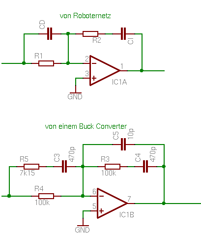

ich hab ein Bild angehängt, auf dem man den PID-Regler von Roboternetz
sieht, für die es auch die Formeln zum Berechnen der Größen Kp, Ki und
Kd gibt. [1]
Auf dem Bild gibt's außerdem eine Schaltung für einen Schaltregler, aus
einer Applikation-Note, die genau ein PID-Regler sein sollte. Der OP ist
eingebaut, die Komponenten werden außen angeschlossen.
Hat jemand eine Ahnung, wie ich die Formeln von Roboternetz anpassen
muss, dass ich Kp, Ki und Kd für die Schaltung, wie sie bei dem
Schaltregler ist, erhalte?
lg
Gast, der sich schon tagelang die Finger wund-gegoogelt hat :-(

Gast #950500
Du stellst einfach die Gleichung Ua/Ue auf und dann ist der Kp-Anteil
der ohne komplexe Größe der Ki-Anteil mit iw im Nenner und der Kd-Anteil
der mit iw im Zähler.
Der Grundlage bildet die invertierende Grundschaltung mit zwei komplexen
Widerständen Z1 und Z2, die du vorher berechnest und dann einfach in die
Gleichung einsetzt.

@ich:
Danke für den Tipp, ich konnte die Formeln vom Roboternetz herleiten,
den Rest schaff ich dann (wahrscheinlich) auch noch :-) (Bild im Anhang
