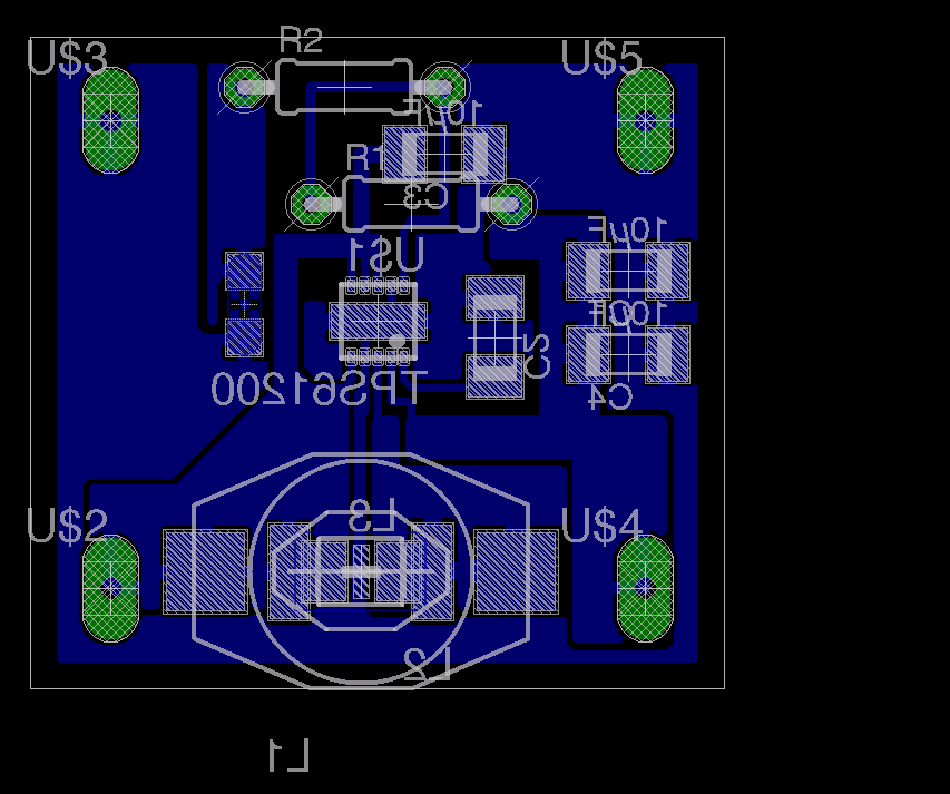

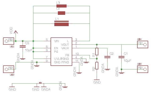

OP #953317
Hallo nochmal,
ich habe jetzt die Kondensatoren bekommen. Auch habe ich jetzt noch ein
paar verschiedene Speicherdrosseln! hier, da ich leider keine aus dem
Datenblatt besorgen konnte.
Im alten Layout verbessern die Kondensatoren das Ergebnis schonmal
deutlich.
Bei 2,9V Eingangsspannung und 20 mA last komme ich jetzt auf 51%
Wirkungsgrad, das ist schon nah dran am Datenblatt, sinkt die Spannung
allerdings ab, dann wirds schlimm.
Bevor ich mir jetzt wieder die mühe mache eine Platine zu machen, würde
ich gern wissen, ob sowohl der Schaltplan, als auch das Board-Layout
jetzt richtig sind?
Mir kommt das nämlich etwas seltsam vor so wie es ist. GND ist ja so
nurnoch mit dem Spannungsteiler verbunden.
Kannste du da nochmal draufsehen Marcus?
vielen Dank
Aike
Gast #953332
Es wird den Kohl vielleicht nicht fett machen,
aber im Datenblatt sind es 2 x 10uF parallel am Ausgang.
(Datenblatt S. 5: C2 = 2 x 10uF)
Ist im Datenblatt aber auch recht widersprüchlich dargestellt.
Gast #953414

Gast #953442
Was mir gerade noch aufgefallen ist...
Was sollen die Einkerbungen in der Masseflaeche links und rechts
neben dem Wandler und an den Kondensatoren?
Willst du damit Platz1 in der ewigen Liste der schlechten HF-Schaltungen
erreichen? :-P
Und warum ist der Abstand zwischen Spule und Schaltregler so gross?
Brauchst du extra lange Antennen zur guten HF-Abstrahlung auf deiner
Platine?
Olaf

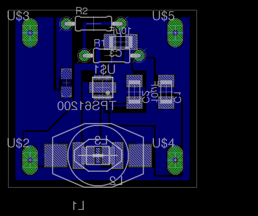

OP #953505
ist es so denn besser? Näher komm ich zumindest mit der großen Spule
nicht an den Wandler ran, das wird ja so schon verdammt friemellig zu
löten.
Die Kerben sind halt diese ganz normalen "Thermal Traps" wie Eagle die
halt produziert.
Wenn ich die abschalte wird es doch arg schwierig das noch ansehnlich zu
verlöten, was mir aber noch egal wäre. Hauptgrund sind eigentlich die
Kerben am Konverter, die helfen enorm dabei den richtig auszurichten.
Gast #953529
Ja, je kuerzer desto besser. Ob es ausreichend kurz ist wirst du merken.
Immerhin arbeitet der Wandler ja mit 1.5Mhz und schaltet ueber 1A.
Wundert mich uebrigens das der Wandler bei deinem ersten Test nicht
mit einem lauten Knall von der Platine gestartet ist. :-)
> löten.
Wieso? Loete die Spule halt als letztes auf.
> halt produziert.
Ich weiss gut zum loeten, aber nicht gut fuer hohe Frequenzen. Du
koenntest
sogar ueberlegen ob du die scharfen Kanten der Leiterbahnen nicht
abrunden
solltest. Das sind Sachen die werden nicht unbedingt fuer die Funktion
wichtig sein, verringern aber EMV Abstrahlung.
> Hauptgrund sind eigentlich die Kerben am Konverter, die helfen enorm
Ich fuerchte deine Bequemlichkeit ist hier der Physik unterzuordnen. :-)
Hast du dich schonmal gefragt warum TI den Boden ihres ICs mit "Thermal
Pad" bezeichnet? Der braucht da eine gute Waermeableitung in die
Umgebung.
Haengt natuerlich ein bisschen davon ab wieviel Leistung du letztlich
entnehmen willst.
Ich wuerde dir uebrigens empfehlen wenn deine Schaltung laeuft die
Belastung langsam hochzufahren und dabei jedesmal den Wirkungsgrad zu
messen. TI gibt 90% in ihrem Datenblatt an. Wenn du bei mageren 50%
liegst dann sprengt der sich wirklich von der Platine wenn du die
Leistung
steigerst.
Und pruef auch mal wie die Ausgangsspannung bei Leerlauf aussieht bevor
du da was teures anschliesst.
Und halte ab und an mal ein Finger auf Spule und Kondensatoren. .-)
Olaf

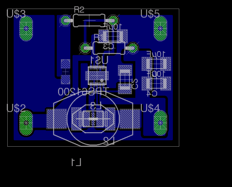

OP #954090
Hallo nochmal,
also, ich habe jetzt die neue Version aufgebaut und habe alle Tipps
befolgt.
Heute muss ich mal genauer durchtesten, auf die schnelle habe ich nur
folgendes Ergebnis erhalten:
Uin=2,8V, Iin=49mA
Uout=4,73V, Iout=18,3mA
Effizienz ist dann 63,1%
Das sind zwar nicht die 90%, aber wenn ich das Diagramm aus dem DB
richtig lese, dann ist der Wert korrekt so bei so geringer
Leistungsaufnahme.
muss dann später mal mit mehr last und unterschiedlichen
Eingangsspannugnen testen.
