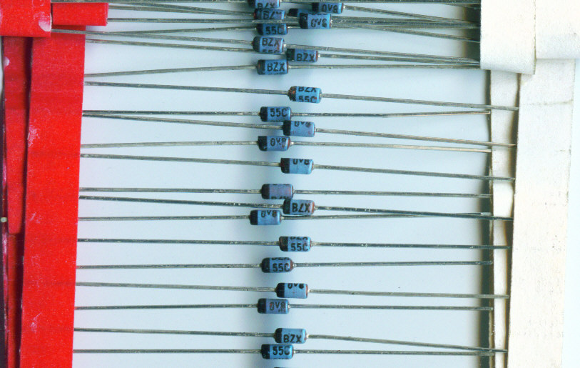

ich habe mir 2 Zenerdioden selben Typs mit der Zenerspannung 1V bei
Conrad gekauft:
http://www1.conrad.de/fas6/fh.php?fh_params=fh_eds%3D%25c3%259f%26fh_start_index%3D110%26fh_search%3Dzenerdiode%26fh_secondid%3Db2c180505%26fh_lister_pos%3D112%26fh_location%3D%252f%252fb2cconrad_de_b2c%252fde_DE%252f%2524s%253dzenerdiode%26fh_refview%3Dsearch&fh_host=http://www1.conrad.de&fh_session=/scripts/wgate/zcop_b2c/~flNlc3Npb249UDkwV0dBVEU6Q19BR0FURTE2OjAwMDAuMDExYy43NTA3ZWQwYyZ%20aHR0cF9jb250ZW50X2NoYXJzZXQ9aXNvLTg4NTktMSZ%20U3RhdGU9NDU1NzMwMzQ0====?&fh_pic_url=&layout=b2c&fsm_host=&fsm_insertkz=
Nun beobachte ich folgendes Verhalten:
In die eine Richtung geschaltet beginnt die Diode mit knapp 0,6V an zu
leiten. In die andere Richtung leitet sie noch nicht mal bei über 8V.
Wie ist dieses unerwartete Verhalten zu erklären?
Danke im Voraus!
Gast #951180
Siehe Datenblatt Fußnote 3:
"Die ZPY 1 ist eine in Durchlassrichtung betriebene Silizium-Diode. ..."
==> in Vorwärtsrichtung ergibt sich der gemessene Spannungsabfall, in
Rückwärtsrichtung sperrt sie.

Laut Datenblatt hat die 1V Zener Diode 0,65-0,75V. Die 1V sind also
gelogen. Unter 2V gibt es afaik auch keine Zenerdioden.
Gast #951363
Ich habe mich auch gefragt, warum diese Dioden nicht als 0,7V verkauft
werden. 1V erreicht man vermutlich dann, wenn man die Dioden mit dem
maximal zulässigen Strom von 580mA betreibt :)
Für echte Z-Dioden unter 5V ist der Anwendungsbereich wegen des großen
differenziellen Widerstands im typischem Arbeitspunkt sowieso stark
eingeschränkt. Die Idee, eine unechte mit noch niedrigerer Spannung
(aber immerhin deutlich geringerem differenziellem Widerstand) ins
Programm aufzunehmen, entstammt sicher der Marketingabteilung.

Moderator (Firma: Titel) Persönliche Seite #951634
Ist doch toll: eine beidseitig verwendbare Diode ;-)
>Die anderen Dioden heißen ja auch z.B. ZPY4,7...
Ja, und welche Z-Spannung haben die dann real?
Datenblatt:
ZPY4.7 Uzmin=4.4V  Uzmax=5.0V
Also 0,3V weniger oder 0,3V mehr.
Bei einer ZPY1 sind das laut Datenblatt:
ZPY1  Uzmin=0.71V  Uzmax=0.82
Da sind die 1V doch gar nicht so ohne :-)
Und bei einem BC546 erwarte ich auch nicht, dass z.B. hfe oder Ucemax
genau 546 ist. Sondern ich schaue im Datenblatt nach, da steht sowas
drin. Is so.
