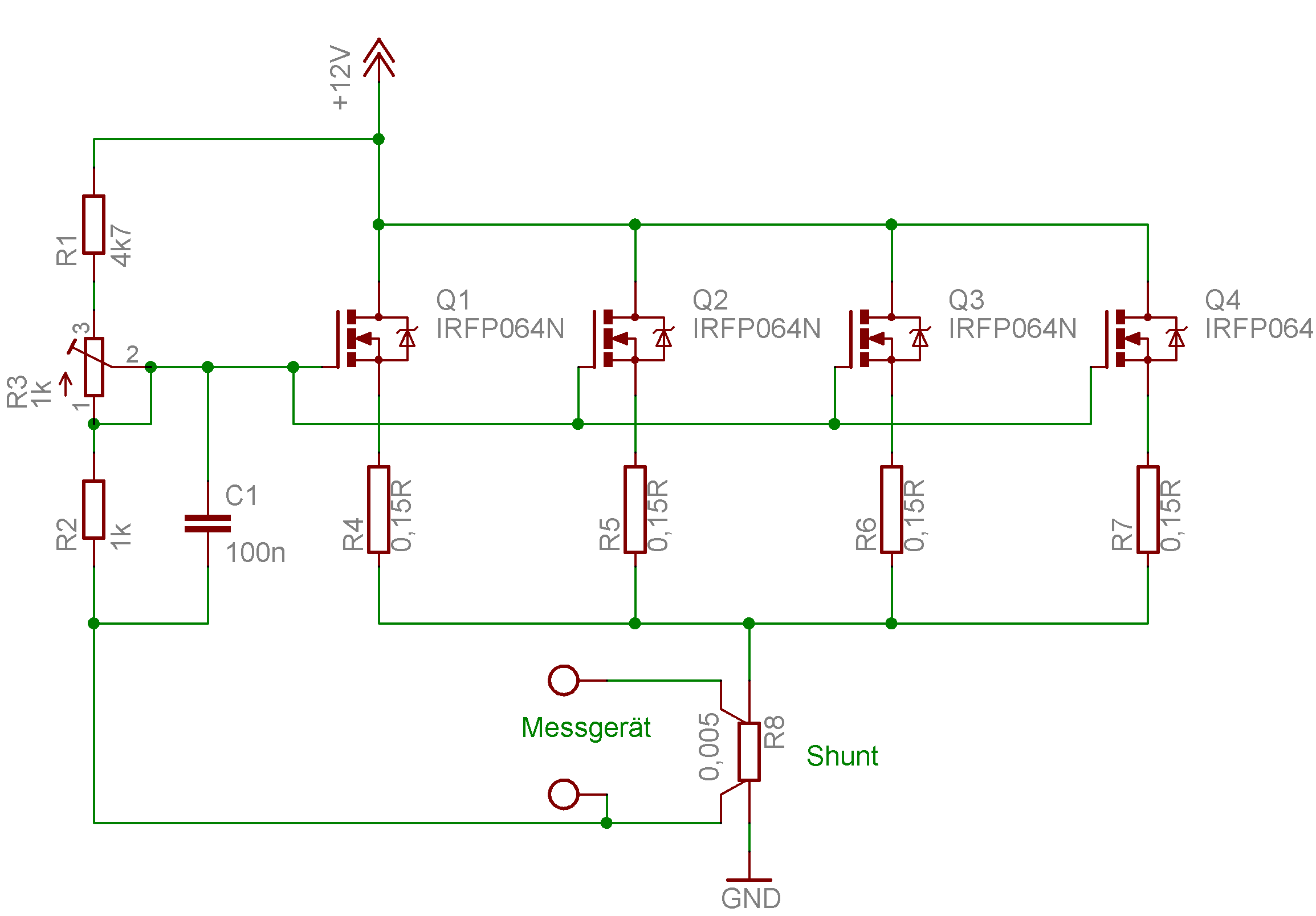

ich habe einen kleinen Testaufbau wie im Anhang ersichtlich aufgebaut.
Sinn der Schaltung: mit der Gatespannung soll der Strom durch den Shunt
eingestellt werden. Später soll die Schaltung mit einer Regelung
erweitert werden und als Stromsenke dienen.
Wenn größer 1,5A fließen, funktioniert auch alles bestens. Im Bereich
von 0-1,5A habe ich jedoch am Shunt und auch an der Gatespannung eine
sinusförmige Spannung am Oszilloskop beobachtet, wodurch die 12V nicht
wie gewünscht mit Gleichstrom belastet werden. Fehlt der Kondensator C1,
dann ist es eine im µs-Bereich oszillierende Dreieckspannung. Die
Gatespannung oszilliert ca. mit 0,5V Spitze-Spitze.
Leider kann ich mir dieses Phänomen nicht erklären und hoffe, dass mir
jemand helfen kann wie das zustande kommt und wie ich dem entgegenwirken
kann. Meine einzige Vermutung: Es bildet sich durch parasitäre Elemente
der FETs irgendwo ein Schwingkreis, der die oszillierende Gatespannung
verursacht.
Danke für eure Antworten
mfg Stefan
> kann.
Ich sag nur Gatewiderstände! Deren wichtigster Zweck ist genau sowas zu
verhindern.
Setz also mal 50-100 Ohm vor jedes Gate, dann sollten die Schwingungen
weg sein.
