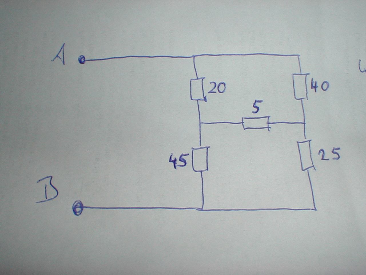

kann mir hier jemand ,der Ahnung von Elektrotechnik hat, sagen wie ich
den Innenwiederstand (R ges.) einer Brückenschaltung ausreche, ohne
eine Stern-Dreiecks-Umwandlung zu machen?
Anderes verfahren oder so?
Aber rechnen sollte es schon sein, nicht nachmessen! :-)
Foto der Schaltung im Anhang.
Das würde mir SEHR helfen.
Dagegen spricht, das unser Professor gesagt hat: "Aber bitte nicht mir
Stern-Dreick-Umwandlung machen".
Damit wäre es natürlich einfach, das steht in jedem buch, muss man nur
abschreiben und andere Werte einsetzen.
Aber muss ja noch anders gehen. Sonsst hätte er das nicht gesagt.
Wir machen gerade Umlaufanalyse, aber ich bekomme das irgendwie nicht
hin.
Wenn ich mich recht entsinne, ist die Summe aller Spannungen
(Spannungsabfälle) in einer Masche =0. Bsp: Uab=U40+U25, U20=U5+U40.
Insgesammt kannst du 4 solcher Gleichungen aufstellen. Mit R=U/I kommst
Du dann auf den gesamt Widerstand.
