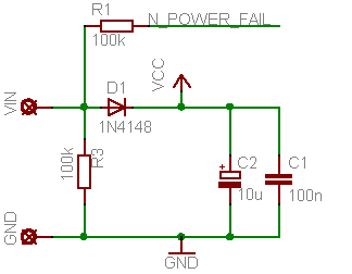

Hallo an alle,
ich habe mich nun doch entschlossen, das eeprom nur bei einem
Spannungsabfall zu beschreiben. Dazu habe ich diese Seite gefunden:
http://www.mikrocontroller.net/articles/Speicher
Ich bin mir aber nicht sicher, wie ich meinen Atmega8 richtig an dieser
Schaltung anschließe. Ich würde das so machen:
Vin = Spannung vom Netzteil
Gnd = Gnd (Pin8)
N_Power_fail = Anschluß uC externer Interrupt (Pin4/Int0)
Vcc = Spannung uC (Pin7)
Das bedeutet aber, daß im Normalbetrieb der gesamte Strom über die Diode
1N4148 läuft. An 3 uC-Augängen habe ich Transistoren BC547
angeschlossen. Ist die Diode ausreichend oder wäre es sinnvoll, eine
Diode mit größerem Stromfluß zu verwenden?

von Axel H. (mf-futzi)
Hallo an alle,
ich habe nun die Schaltung nach obiger Abbildung in mein Projekt
eingebaut. Technisch funktioniert die Schaltung, d.h. nachdem ich den
Netzstecker ziehe wird der Interrupt INT0 ausgelöst und die Daten ins
EEprom geschrieben. Das Problem: Mit dem Wert des Elkos komme ich nicht
aus. Ich habe nun noch nachträglich 2 Elkos mit je 1000 uF hinzugefügt,
aber die letzten 2-3 byte werden nicht zuverlässig geschrieben.
Meine Schaltung enthält den Atmega8L (2,7-5,5V) mit ext. Quarz 3,6864
MHz. Am Anschluss Vcc habe ich nur den uC angeschlossen. Andere
Verbraucher werden separat versorgt.
Natürlich könnte ich noch einen weiteren Elko einlöten, um die letzten
bytes noch zuverlässig zu schreiben, finde ich aber Verschwendung.
Nun meine Frage(n): Wonach sind die Werte der Widerstände R1 und R3
bemessen (je 100k)? Ist durch geringere Werte der Widerstände eine
frühere Auslösung des Interrupts zu erreichen? Wie müssten die bemessen
werden?

von Falk B. (falk)
@Axel Hüser (mf-futzi)
Na dann lies mal den Artikel, miss die Stromaufnahme und rechne.
Der AVR braucht je nach Typ 5..10ms/Byte zum schreiben. Macht bei 10..15
Byte zwischen 75..150ms. Schon ne ganze Weile.
Und schau dir mal die zweite Lösung mit grossem Pufferelko VOR dem
Spannungsregler an.
>bemessen (je 100k)?
Pi mal Daumen, sind reine Signale, dort geht es nicht um Leistung.
Nein.
MFG
Falk
Hallo Falk,
danke für deine Antwort. Dann werd ich meine Platine doch mit dem
separaten LP2950 erweitern müssen. (da wirds richtig eng auf der
Platine)
Ich bin halt von dem Beispiel ausgegangen: für 32 Byte Speicherung wird
rechnerisch ein Elko mit 48,9 uF benötigt. Bei 5-facher Sicherheit
ergibt sich dann ein Wert von 250 uF. Mit meinen 15 byte wäre ich dann
auf der sicheren Seite gewesen (hab aber nicht die Werte des
Beispieltyps ATiny2313 mit dem Atmega8 verglichen).
Axel
