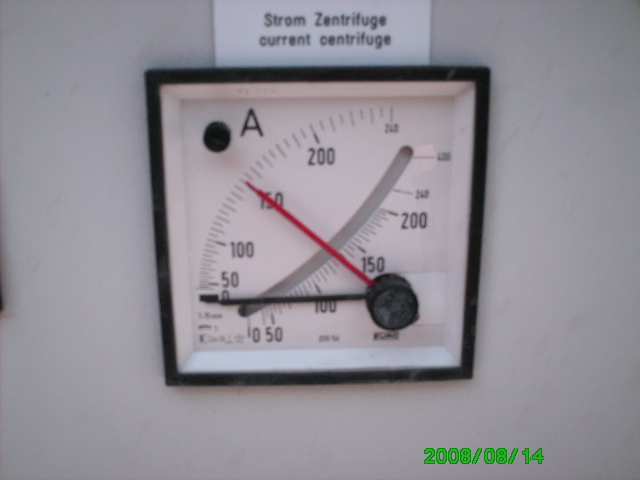

ich habe neulich ein Amperemeter mit zwei Skalen bzw zwei Zeigern
gesehen.
Es handelte sich um ein Einbaugerät, das im Steierkasten einer große
Zentrifuge eingebaut was. Der angezeigte Wert und die Skalenteilung
waren ungefähr gleich.
Kann mir jemand jagen wozu zwei zeiger,

Hallo und Danke soweit.
Also einen Schleppzeiger gibt es da auch. Aber halt zusätzlich noch
einen zweiten (dritten) Zeiger mit eigener Skala.
Ich mache morgen mal ein Bild.
Grüße
Jacob

Gast #956135
Hallo Tom,
es ist aber nur diese eine Zentrifuge angeschlossen und platz währe
reichlich da. Der Elektriker vor ort konnte mir das Teil auch nicht
erklären. Der Rote ist ganz klar ein Schleppzeiger. Der Zeiger in der
Skala von 0 bis 400 ist hier leider schlecht zu sehen, ist aber wirklich
da.

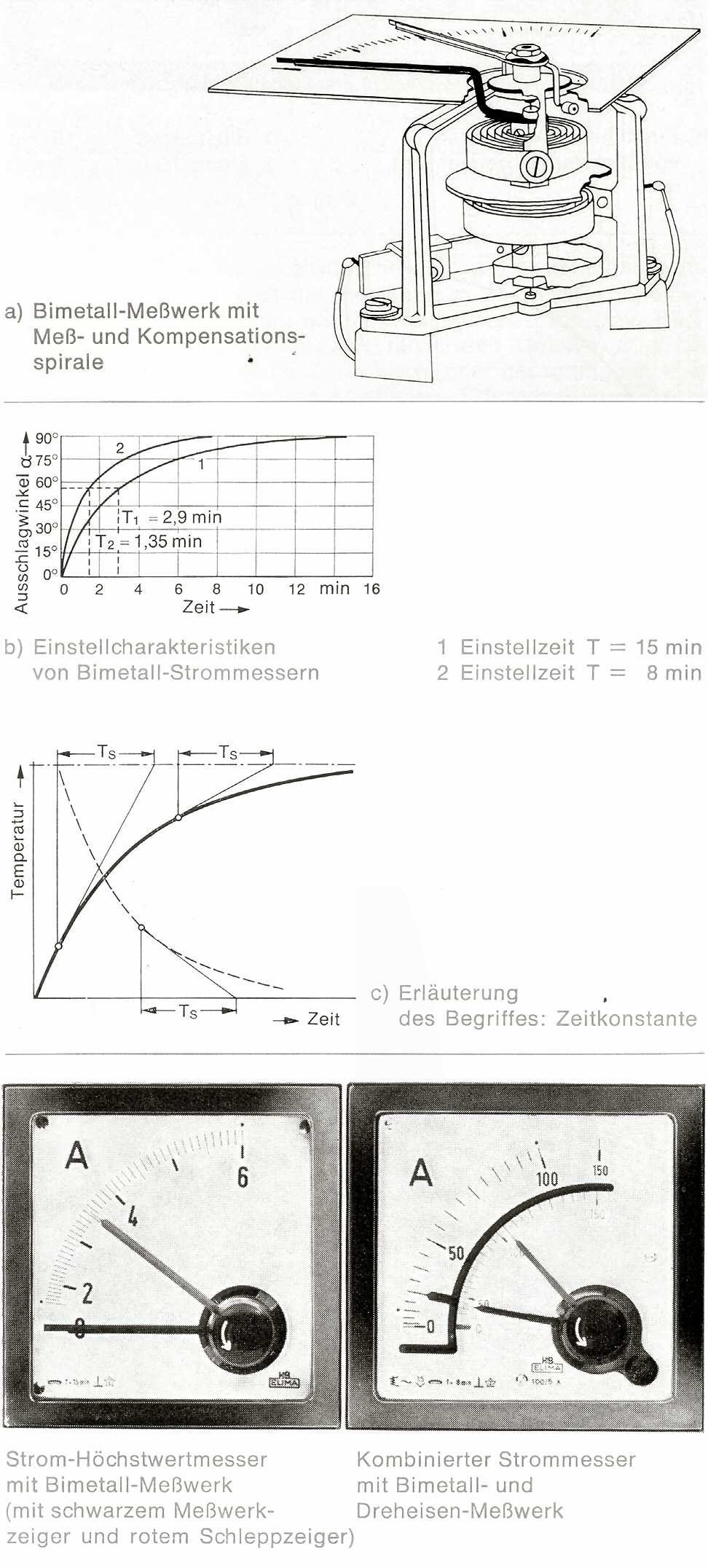

Gast #956156
Das Amperemeter hat ein Dreheisen- und ein Bimetallmeßwerk. Das
Dreheisenmeßwerk zeigt den Momentanwert, während das Bimetallmeßwerk den
Mittelwert über typisch 8 oder 15 Minuten anzeigt (8 oder 15 min müßte
auch auf dem Instrument stehen). Auf jeden Fall sagt das Sinnbild über
dem Dreheisenzeichen, daß es sich um ein Bimetallmeßwerk handelt. Wenn
es interessiert, kann ich einen Ausschnitt aus einem H&B-Elima-Handbuch
einscannen. Dauert aber etwas.
DeBe
Gast #956239
So, habe jetzt mal die Seiten eingescannt. Den Text habe ich aber nicht
auf OCR-Fehler überprüft. Im Anhang ein paar Bilder, Erklärung dazu im
Text.
Das Bimetall-Meßwerk
Diese Meßwerke haben als eigentliches Meßorgan Bimetallspiralen.
Bimetall wird durch heißes Aufeinanderwalzen zweier Metalle mit
verschiedenen Ausdehnungskoeffizienten hergestellt. Wird nun die
einseitig befestigte Spirale durch den hindurchfließenden Strom erwärmt,
so hat sie das Bestreben, sich aufzurollen. Die Auslenkung des freien,
mit dem Zeiger verbundenen Endes ist praktisch der Spiraltemperatur
proportional. Eine zweite, gegensinnig gewickelte Spirale dient zur
Kompensation der möglichen Schwankungen der Raumtemperatur. Das große
Drehmoment dieser Meßwerke gibt die Möglichkeit, daß der Zeiger einen
zusätzlichen Schleppzeiger mitnehmen kann, der den erreichten größten
Zeigerausschlag kennzeichnet. Eine plombierbare Rückstelleinrichtung zum
Verstellen des Schleppzeigers von Hand ist vorgesehen.
Die Bimetall-Instrumente haben als thermische Geräte eine gewisse
Trägheit, die sie in Verbindung mit dem Schleppzeiger zur Ermittlung von
Belastungszuständen bzw. zur Überwachung von Stromspitzen geradezu
prädestinieren. Bei allen Belastungsfragen sind zumeist kurzzeitige
Überlastungen von geringem Interesse. Vielmehr ist eine gewisse
Anzeigeverzögerung erwünscht, weil erst länger andauernde
Belastungsspitzen sichtbar gemacht werden sollen. Die Zeit, die vergeht,
bis ein gleichmäßig stark fließender Strom eine gleichbleibende Anzeige
zur Folge hat, ist bei den einzelnen Meßwerken unterschiedlich. Ihre
Größe hängt vor allem von der Wärmekapazität der Bimetall-Meßwerke ab.
In der Praxis erwies sich eine Einstellzeit von 15 min als besonders
zweckmäßig. In einigen Fällen werden jedoch als Einstellzeit auch 8 min
gewählt, was teilweise mit dem Verwendungszweck oder mit den örtlichen
Tarifen zusammenhängt. Bild b läßt erkennen, wie sich ein
Bimetall-Strommesser einstellt, wenn er von einem seinem Endausschlag
entsprechenden konstanten Strom durch-flossen wird. Absolut exakt läßt
sich die Einstellgeschwindigkeit durch den geläufigen Begriff der
Zeitkonstante darstellen. Darunter ist die Zeit zu verstehen, die der
Zeiger von einem beliebigen Augenblick an während der Verstellung bis
zum Erreichen der Höchsttemperatur brauchen würde, wenn er eine
gleichför mige Verstellgeschwindigkeit beibehielte. Bild o gibt die
bildliche Erklärung. Die Zeitkonstante Ts ist bei allen denjenigen
Vorgängen von Bedeutung, bei denen sich ein stetiges Anwachsen einer
bestimmten Größe in Abhängigkeit von der Zeit nach einer
Exponentialfunktion vollzieht, nach welcher Zeit 63,2% des konstanten
Endwertes erreicht werden.
Bei den Bimetall-Instrumenten ist also der Zeigerausschlag ein
untrügliches Maß für die Wärmeentwicklung durch den Meßstrom und darum
besonders kennzeichnend für den Belastungszustand. Bimetallinstrumente
haben deshalb als sogenannte Mittelwert-Meßinstrumente Bedeutung
gewonnen, wobei ihre Trägheit ausgenutzt wird. Das Moment eines
Bimetall-Meßwerks hängt vom Quadrat des Stromes in der Spirale ab. Es
zeigt den Effektivwert, der aus der Integration über eine bestimmte Zeit
entsteht, unabhängig von dessen Kurvenform richtig an.
In manchen Fällen ist es erwünscht, den vom Bimetall-Meßwerk angezeigten
Werten auch die momentanen Stromwerte (Effektiv-werte)
gegenüberzustellen, wie sie beispielsweise von Dreheisensystemen
angezeigt werden. Aus räumlichen Gründen sind oft zwei getrennte
Instrumente unerwünscht oder gar untragbar. Man fand daher die Lösung
des kombinierten Strommessers (rechtes Bild). Auf der äußeren Skala
zeigt das Dreheisen-Meßwerk den Effektivwert an, auf der inneren das
Bimetall-Meßwerk die Höchstwerte. Das Bimetall-Meßwerk hat auch hier
wieder den zusätzlichen Schleppzeiger, der vom eigentlichen
Meßwerkzeiger verschoben wird.

Nein. Der rote Zeiger ist zur Strombegrenzung, man stellt damit also den
Maximalstrom ein. Der Istwert des Stromes wird somit rein
thermomechanisch auf einen Maximalwert begrenzt, sobald der Anschlag
erreicht wird -> Stromquelle, z.B. Ladung von Bleiakkumulatoren.
Gast #956307
@Schwurbl (Gast)
>erreicht wird
Klar, wir begrenzen einen Strom von 200A in einem 96x96mm Gehäuse.
Ne, das ist ein Schleppzeiger. Mit dem schwarzen Drehrad unten rechts
kannst du den Maximalstromwert wieder zurück setzten.

n.B. 150A- Zentifuge, dürfte nicht gerade die kleinste sein.
Was wird denn hier geschleudert?
Gast #957156
hallo eprofi,
es handelt sich um eine Seperationsanlage der Firma Herrneknecht. Die
Zentrifuge wird benutzt um Feinstanteile ( 1-75 um) aus einer
Bohrspühlung zu entfernen. Durchsatz 30 bis 50 [m^3/h]!!!
jacob
