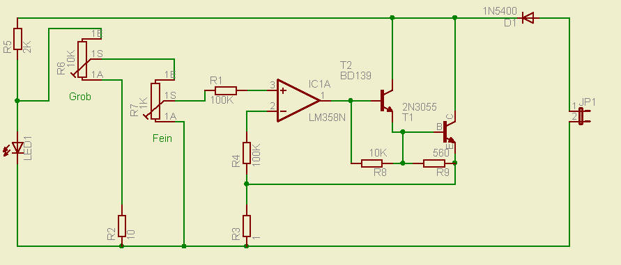

Ich habe hier eine elektronische Last entworfen, die zum "Quälen" von
Netzteilen gedacht ist. (siehe Anhang) Das funktioniert auch und hält
den Strom bei wechselnden Spannungen einigermaßen stabil.
Die Referenzspannung erzeuge ich jetzt mit einem roten Leuchtidioten.
Nun habe ich noch einen OPV frei, da der LM358 ja 2 Mann beinhaltet.
Frage: Hat jemand eine Idee, wie ich mit dem freien OPV eine "schönere"
Referenzspannungsquelle anfertigen könnte.
MfG Paul

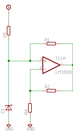

OK, dann verwende die LED oder Z-Diode (oder was auch immer) und
versorge diese mit dem OP:
Also OP z.B. mit Verstärkung 2 beschalten, an den Eingang des OPs die
Referenz und der Widerstand der die Referenz versorgt an den Ausgang. So
erhält die Referenz immer einen konstanten Strom, unabhängig von der
Eingangsspannung.
Gast #954302
Aha! Danke dafür.
Eine Frage habe ich noch: Wenn ich R2 und R4 gleich groß mache, bekomme
ich einen Verstärkungsfaktor von 2, das ist klar. Wenn die Referenz eine
LED ist, sagen wir mal mit 1,6 V Flußspannung, dann stehen am Ausgang
des OPV 3,2 Volt. Dann müßte ich R1 mit 80 Ohm auslegen, damit dann 20mÁ
durch die LED fließen.
Ist die Überlegung richtig?
MfG Paul
#955477
Die Schaltung steht so im Tietze-Schenk wie auch in Analoge Schaltungen
von Seifart drin. Zur Stabilitaet lassen sich allerdings beide nicht zu
aus.
Diese Schaltung in verbindung mit einem P-Channel Mosfet habe ich vor
Jahren mal in einer Schaltung als Lowdrop-Regler verwendet. Dort waren
alle aufgebauten Exemplare stabil (ca. 100 mal aufgebaut). Allerding war
dort noch einen Kondensator vom Ausgang zum negativen Eingang des OPs .
Das war allerdings deshalb noetig weil der Fet am Ausgang zusaetzliche
Verstaerkung mit in den Kreis brachte.
Ausserdem braucht man die LED auch nicht mit so einem hohen Strom zu
beaufschlagen. Da duerfte auch 1mA so reichen.
Eine etwas aehnliche Schaltung ist hier beschrieben. Fig.19
http://www.national.com/an/AN/AN-20.pdf
Gast #955516
@Helmil
DIE Schaltung aus der Applikations-Note hatte ich im Sinn, fand si
aber nicht wieder. Das Buch von Tietze & Schenk besitze ich leider
nicht. :-(
Wie ich oben schon schrieb, habe ich die Schaltung ganz oben im Thread
mit der Schaltung von Benedikt & Helmil ergänzt. Weiterhin habe ich oben
noch
2 gleiche Potentiometer reingesetzt, um die Steuerkennlinie "gerader" zu
machen. Der OPV ist nur mit 100n an seiner Betriebsspannung
"abgefangen".
Die LED speise ich über 220 Ohm aus dem Ausgang des 1. OPV.
>Es stehen im Bereich
>zwischen 4 und 35 Volt 2,7 Volt "wie ein Mann" am Ausgang des OPV.
Das ist immer noch so. :-)
Ich brauche das Gerät, um selbstgebaute Abwärtswandler von 24 auf 5 Volt
damit zu "quälen", um zu sehen, wie sich große Laständerungen auswirken.
Danke nochmal für Eure Hilfen
Paul

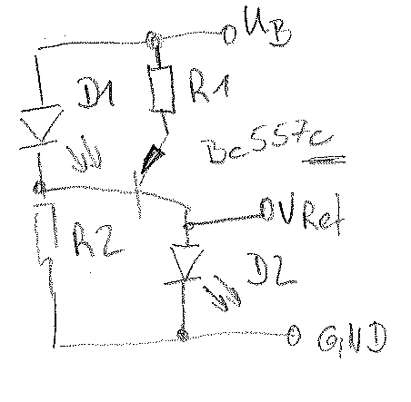

Gast #956284
- absolut Temp. stabiel
kann man so nicht stehen lassen, weil vielleicht die Drift der oberen
LED durch die BE-Strecke des Transistors kompensiert wird, die untere
bleibt aber komplett unkompensiert. Allerdings sind die Temperaturgänge
einer LED und einer Si-Diode trotzdem unterschiedlich. Aber ich könnte
mich mit sehr stabil anfreunden :-)
