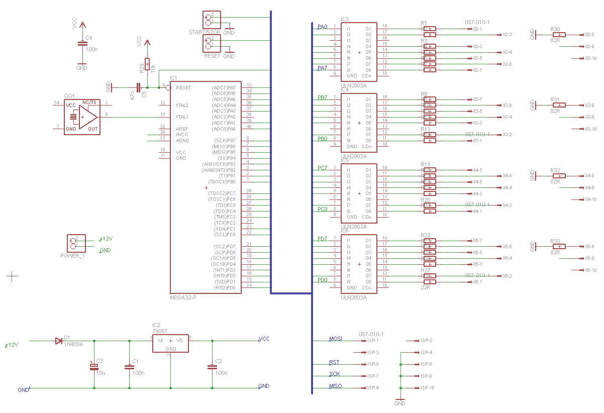

ich habe ein kleines Problem mit einem Programm. Und zwar habe ich eine
Stoppuhr gebaut und der Prototyp funktioniert schon. Bei dem habe ich
die Interrupt Pins mit einem Pull-Down Widerstand versehen und die
Interrupts auf Rising Edge eingestellt. Nun habe ich das ganze mit
großen 7-Segment-Anzeigen aufgebaut und dachte mir ich spare mir die
Pull-Down Widerstände und nutze die internen Pull-Up widerstände. Also
habe ich die Inetrrupts auf Falling Edge gestellt. Jetzt habe ich das
Problem dass sich das Teil nicht mehr starten lässt. Ich habe schon viel
rumprobiert, aber ich habe leider noch zu wenig Erfahrung mit C.
Vielen Dank schonmal für jegliche Hilfe!

OP #954407
>Außerdem ist hoffentlich klar, dass die Taster bei der
>Konfiguration auch andersrum (gegen GND) angeschlossen werden müssen...
Ist natürlich klar. Wurde auch entsprechend geändert.
>Hast Du an den Tastern evtl. Kondensatoren, die Dir die Pins nach
>Systemstart zunächst auf GND ziehen?
Nein, habe ich nicht.
>>   MCUCSR = 0x00; //Falling Edge Interrupt an INT2 aktivieren (01000000)
>da passt Hex- und Binärdarstellung nicht zusammen, Absicht?
Ups, das war keine Absicht. Habs vergessen in der Binärdarstellung zu
ändern
>Ich frage mich überhaupt, warum Du den Taster mit einem externen
>Interrupt abfragst.
Wie macht man es denn sonst? Hatte aber bisher auch gut funktioniert.

OP #955019
Jetzt habe ich mal alle 4 Anzeigen an die Schaltung angeschlossen
(hattees vorher nur mit einer ausprobiert), aber nun leuchten nicht alle
Segmente. Woran kann das denn liegen. Bin ziemlich ratlos. An den
Segmenten die nicht leuchten sind die Ports auch nicht geschaltet. Wie
man im Programmtext sieht, sollten aber alle Anzeigen eine 8 anzeigen.
Hier der aktuelle Code und mal der Schalteplan.
