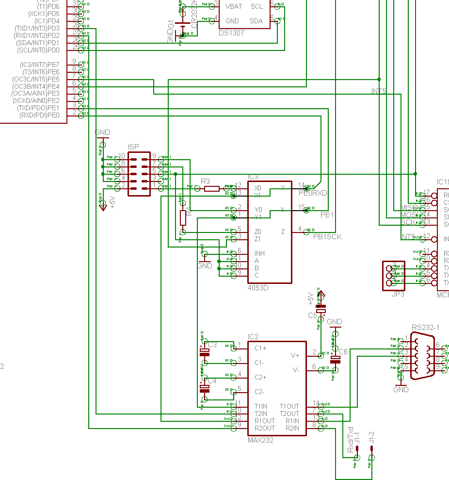

Ich möchte an einem ATmega128 ISP und RDX0/TXD0 benutzen.
Die Umschaltung sollte mittels eines CD4053 gemacht werden.
Ich habe eine Platine nach obigem Schaltbild fertigen lassen
Leider funktioniert die Sache so leider nicht.
Habe ich einen Schaltungsfehler gemacht oder liegt es an der Software?
Wäre nett wenn mir jemand einen Rat geben könnte..

von Andreas K. (a-k)
Und was ist mit RESET?
von Michael U. (amiga)
Reset wird er schon richtig angeschlossen haben, den braucht ja RS232
nicht.
Wie aber die Pegel A/B/C des 4053 sein, wenn a) kein ISP dran steckt und
b) wenn Pin 3 des ISP nicht das gewünschte Verhalten hat?
Bei meinem ISP ist Pin 3 z.B. garnicht belegt...
Gruß aus Berlin
Michael
Indem du die Schaltsignale A/B/C vom Muxer an Reset / Pin 5 statt Pin 3
hängst.

von Peter D. (peda)
Ja klar, so darf es nicht gehen.
1.
Der Reset muß mit auf den ICP-Stecker, sonst kann der PC ja nie in den
Programmiermodus setzen.
Und mit diesem Signal sollte sich auch der 4053 schalten lassen.
2.
Geh an die Tafel und schreibe 1000-mal:
"Ich darf bei CMOS-ICs nie nicht und nimmer und auf gar keinen Fall
Eingänge floaten lassen!"
3.
Nimm besser nen 74HC4053, die Hochvolt-CMOS sind bei 5V noch sehr
hochohmig (>1k).
Peter

von Peter D. (peda)
Sascha wrote:
> zu 2. Was heißt das konkret für meine Schaltung ? Was muss ich ändern?
Bei gezogenem ISP-Stecker floaten die Eingänge A,B,C des 4053, also nen
Pullup (~10k gegen VCC) dran und gut is.
Peter
Eigentlich nicht, denn die sollten ja wohl mittlerweile an Reset hängen
und da ist schon ein Pullup dran (mindestens der im AVR).

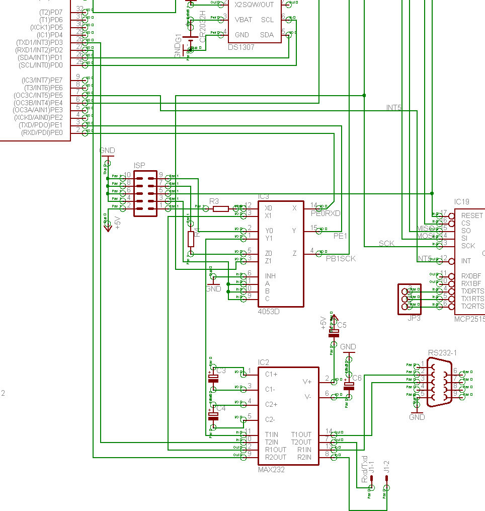

von Sascha (Gast)
das Ding raubt mir die letzten Nerven...
Ich habe jetzt den CD4053 ausgelötet und Rxd0 TxD0 direkt zum max232
geführt(siehe bild).
Wieder das gleich zeichenausgabe erfolgt nur so lange wie der ISP
Stecker gesteckt ist.
Kann das ein Problem mit der Masse sein? Verbinde ich z.B. die Masse des
ISP und die Masse der Platine funktioniert die uart...
Ich hoffe mir kann jemand einen Rat geben.
Gruß Sascha
von Pete K. (pete77)
Hat der Mega denn Strom, wenn ISP nicht eingesteckt ist ?
von Sascha (Gast)
Ja alles da Controller läuft auch..Reset funktioniert auch.
von Sascha (Gast)
Der Fehler muss beim Max232 liegen. Ich habe ihn mit einem externen
Signal versorgt auch dabei gibt er mir nur zeichen aus wenn ISP steckt.
Kann es sein sein das er platt ist?
Ich hatte am Anfang C5 verpolt. Kann er dadurch Schaden genommen haben?
Gruß Sascha
Ja, kann passieren.
von Hans-Rudolf (Gast)
Nee , Masse   fehlt.
Der Schaltplan für den RS232 ist nicht komplett, mit invoke bekommt man
den Rest. Ist das angeschlossen ?
BTW: Dem I2C Bus fehlen die Pullups
von Sascha (Gast)
Ne ist angeschlossen 15->GND   16->+5V.
Danke Pete K. ..das ist dann Fehler #2 ;-)
