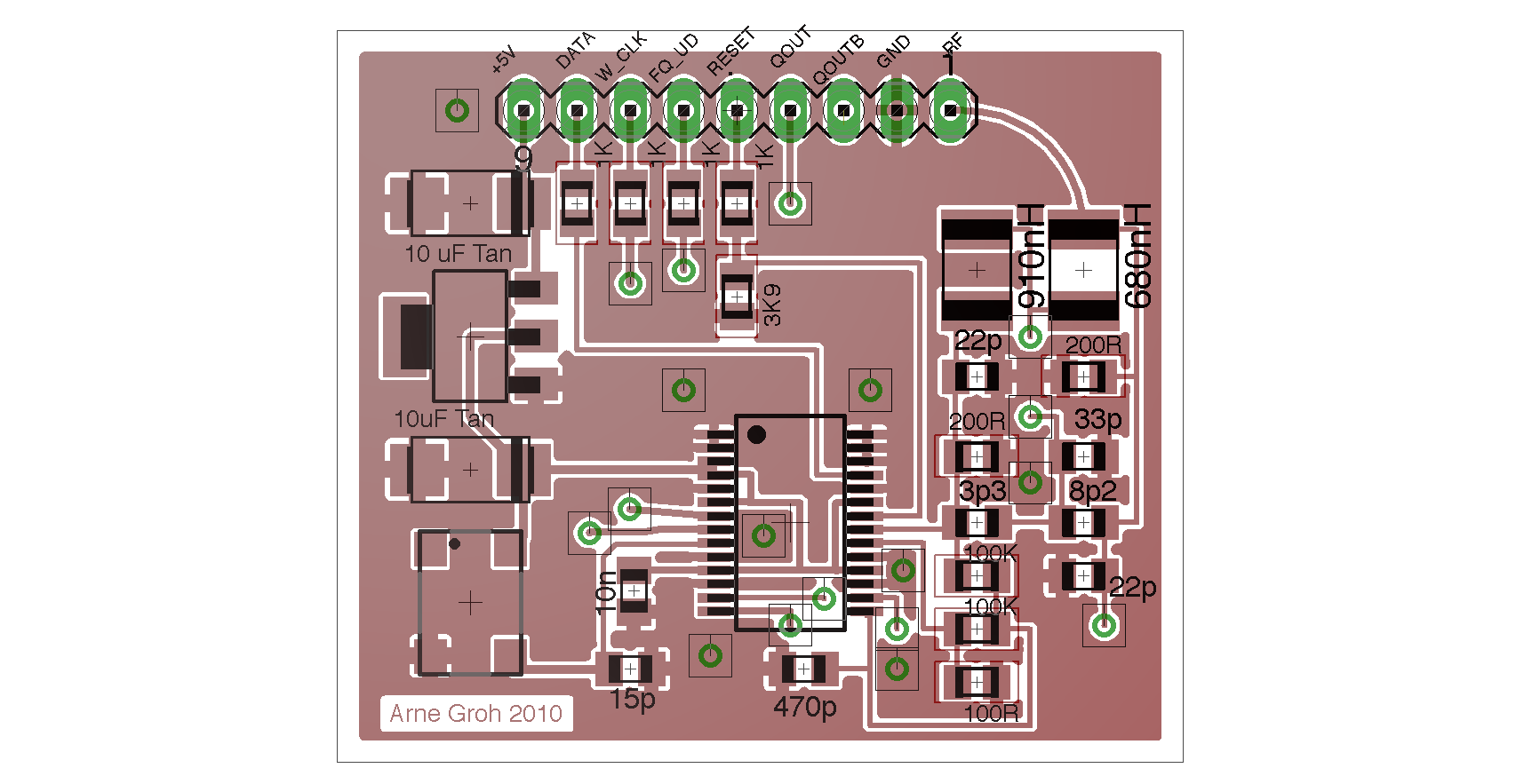

von Arne G. (kywalda)
Ist zwar schon ein ziemlich alter Thread, aber da ich auch kein Board
finden konnte, hier meine Version.
Das Zip enthaelt den Eagle Schaltplan, Board und eine passende
Bibliothek (lbr) fuer den AD9850.
Mit diesem Board kann aber lediglich die serielle Eingabe (nicht die
parallele) benutzt werden. Es gibt einen Recheck-, einen invertierenden
Rechteck- und einen Sinusausgang.
Ich verwende einen 125MHz Oszillator. Das ergibt eine max.
Ausgangsfrequenz von ca. 40MHz.
