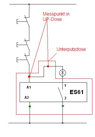

Hallo, ich bräuchte Hilfe bei einem Problem. In meiner Wohnung hat der Elektriker gepfuscht und im Flur die Taster für das Stromstoß-Relais in Reihe geschalten. mit dem Alten mech. Eltako hat dies auch funktioniert. Nun ist die kaputt gegangen und ich habe ein Eltako ES61 (elektronisches Relais Unterputz) als Ersatz gekauf. Nun muß ich die Taster lange gedrückt halten (wahrscheinlich bis der interne Kondensator entladen ist) bis sich die Lampe schalten läßt. Eine Umverdrahtung möchte ich nicht machen da ich sonst auch Leitungen ziehen müßte. Habt ihr ev. eine Vorschlag für ein anderes Relais oder eine Schaltung ev. ein 230 Nor Glied.

Bist du sicher das es so geschaltet ist - soetwas passiert wohl kaum aus versehen?. Wenn die Lampe so wie eingezeichnet angebaut ist, dann sollte sie den "wenn überhaupt vorhandenen" Kondensator sehr schnell entladen. Das kann also nicht der Grund sein warum man lange drücken muss. Eventuell mal die Anordnung der Schalter und die Kabel skizieren - vieleicht gibt es doch noch eine sauberen weg zum Schalten. Aber bitte nicht als JPG mit 400k - das geht auch mit PNG und 2k. (Die meisten Taster habe nicht mal einen öffner!!)
Wie es genau geschalten ist kann ich nicht mehr nachverfolgen. Tatsache ist, dass an beiden schwarzen Kabeln die in der Unterputzdose ankommen, die 230V weggehen, wenn ein Taster betätigt wird. Mit dem alten mech. Eltako hat es wahrscheinlich deswegen funktioniert, da die Spule den Wechsel erkennt egal ob pos. oder neg. Flanke. Der Grund warum sie kaputtgegagen ist, geh ich mal davon aus, ist daß sie immer bestromt wurde und ich galube es ist nach einem Gewitter mit Stromausfall geschehen. Beim Elektriker kann ich mir vorstellen das er eine Wechselschaltung aufgebaut hat und dann ein Bewegungsmelder mit Tastersteuerung hier eingebaut wurde, der aus genannten Gründen nicht funktionierte (eletronisches Realis integiert).

> ...die 230V weggehen, wenn ein Taster betätigt wird. So verhält sich die klassische Stromstoß-Schaltung. An der einen (ankommenden) Taster-Klemme liegt die direkt zugeführte Steuerspannung an, an der anderen Klemme kommt das N-Potential über die Relaisspule an, deshalb hast Du über den beiden Taster-Klemmen, egal an welchem Taster, die Netzspannung gemessen. Die Netzspannung ist auch gleichzeitig die Steuerspannung für die Spule. > ...die Spule den Wechsel erkennt egal ob pos. oder neg. Flanke. Die alten mechanischenen Relais schalten durch kurzes Anlegen der Steuerspannung um, von Flanken sollte man hierbei nicht sprechen.

Hallo Wolf, Die Messung der 230-Schlatspg. habe ich der Unterputzdose gemacht. D.h. meine Tochter hat die Taster betätigt und ich habe an den schwarzen Leitungen die Spannung gesehen. (sieht Bild) Dewegen die kann ich sagen es handelt sich um eine Reihenschaltung von Tastern (Öffner) Hallo Jan, bedeutet dies ich habe das falsche Stromstoß-Realis besorgt? Welches UP-Relais würdest du empfehlen?

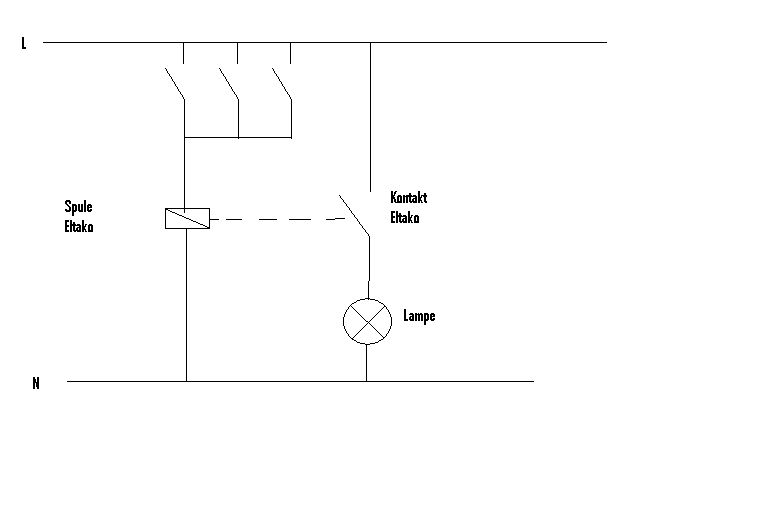

Ich würde einfach alle Taster durch Schließer austauschen und Am Relais etwa umverdrahten sollte in 98% der Fälle möglich sein, und der Relaiskontakt (1-2) sollte direkt an 230V liegen, nicht über die Taster gesteuert. Dann die Leuchte hinters Relais (an kontakt "2") Damit der L gesteuert wird, nciht der N, wies vorher war. ansonsten Lebensgefahr, da auch bei ausgeschalteter Leuchte 230V vorhanden...

@G. Hager die Messpunkte liegen doch auf der gleichen Leitung, da sollte NIE etwas zu messen sein. Mit was Misst du überhaupt? Ein Multimeter ist bei der Elektroinstallation nicht sehr sinnvoll, ein 2 Poliger Spannungsprüfer mit Last sollte es schon sein um sinnvolle Aussagen zu machen. mfg Peter

Jan wrote: > Ich würde einfach alle Taster durch Schließer austauschen und Am Relais > etwa umverdrahten sollte in 98% der Fälle möglich sein, und der > Relaiskontakt (1-2) sollte direkt an 230V liegen, nicht über die Taster > gesteuert. Dann die Leuchte hinters Relais (an kontakt "2") Damit der L > gesteuert wird, nciht der N, wies vorher war. ansonsten Lebensgefahr, da > auch bei ausgeschalteter Leuchte 230V vorhanden... Leider kann ich die Schaltung nicht mehr einsehen. ich habe nur die zwei Leiter in der Dose und und beide haben keine 230V mehr wenn einer der Taster betätigt wird. @ Wolf Glimmlampen habe ich überhaupt keine. Das Bild habe ich aus der Produktbeschreibung von Eltako und ist für die Variante mit und ohne Glimmlampe

Peter wrote: > @G. Hager > die Messpunkte liegen doch auf der gleichen Leitung, da sollte NIE etwas > zu messen sein. Mit was Misst du überhaupt? Ein Multimeter ist bei der > Elektroinstallation nicht sehr sinnvoll, ein 2 Poliger Spannungsprüfer > mit Last sollte es schon sein um sinnvolle Aussagen zu machen. > > mfg > Peter @ Peter Sorry das Bild ist an der Stelle etwas missvertändlich die Brücke ist irgendwo in der Steckdose kommen zwei schwarze Leitungen an die beim Betätigen der Taster die 230V verlieren. Gemessen ist übertrieben mit einem Schraubenziehr und Glimmlampe kann man dies sehr gut erkennen. Und Taster betätigt -> Lampe aus ;-)) gilt für beide Drähte

>... die beim Betätigen der Taster die 230V verlieren.
Dann ist alles anders als Du es beschrieben hast, bei einer
Reihenschaltung geht das nicht und auch nicht bei Parallalschaltung.
#955346
@Wolf: klar geht das bei ner Reihenschaltung von Öffnern

Zu Deinem Erstthred: > hat der Elektriker gepfuscht und im Flur die Taster > für das Stromstoß-Relais in Reihe geschalten. Jetzt stellt sich diese Darstellung klarer dar, der Elektriker wars nicht. Es war der Gärtner.
#956053
ich wette mit dir deine schaltung sieht so aus. die taster sind schließer und parallel geschaltet. deine messpunkte waren beide kontakte des tasters, ist kein taster betätigt liegen über dem geöffneten kontakt 230V an, wird nun ein taster betätigt liegen die 230V über der eltakospule an und du misst über dem taster 0V

Klemme mal einen Taster ab. Geht dann mit den anderen gar nichts mehr? Du kannst auch an deinem ES61 von A1 nach A2 messen. Liegen da im Ruhezustand 220V? Wenn ja, dann stimmt dein Bild wider Erwarten doch. Selbst wenn dein Bild des ersten Posts den tatsächlichen Gegebenheiten entspricht (was unwahrscheinlich ist), dann hast du noch Möglichkeiten: - Skizziere mal die tatsächlich gelegten Leitungen von Taster zu Taster bzw. zu Abzweigdose. Liegt da wirklich ein einzelner Draht von der Sicherung zum Taster 1 und ein weiterer einzelner Draht von Taster 1 zu Taster 2 - so wie gezeichnet? Ich behaupte mal, da geht ein dreiadriges NYM von Taster zu Taster oder von jedem Taster zu einer Dose. Dann hast du doch alle Möglichkeiten, schließende Taster einzubauen und diese parallel zu schalten.

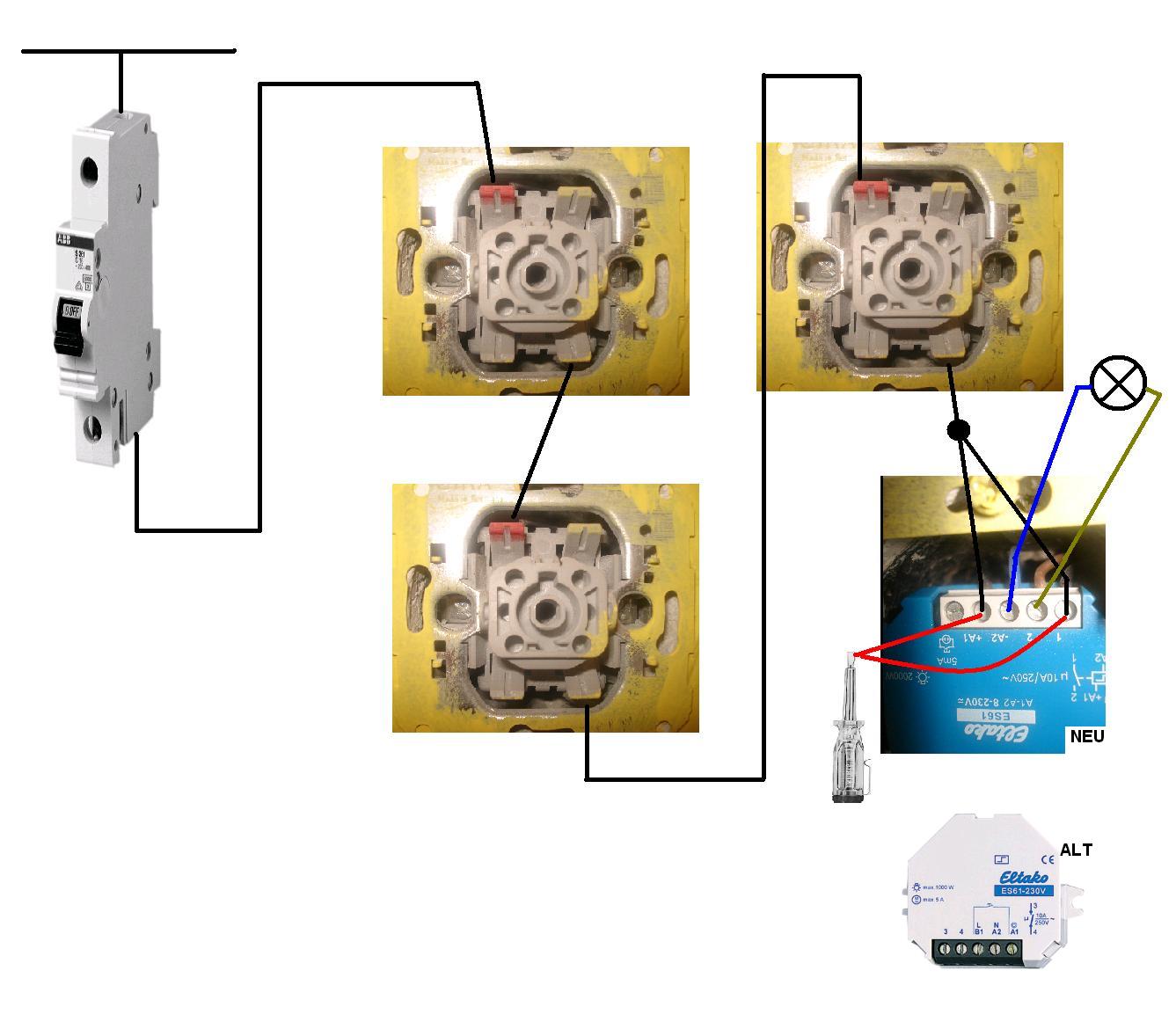

Hallo, anbei die Schaltung; ich hoffe so kann man sich dies leichter vorstellen. Ich werde mir wahrscheinlich wieder ein mech. Relais besorgen und hoffe es funktioniert dann wieder.
G. Hager wrote: > Hallo, > > anbei die Schaltung; ich hoffe so kann man sich dies leichter > vorstellen. in der Tat ein richtiger "Murks" > Ich werde mir wahrscheinlich wieder ein mech. Relais besorgen und hoffe > es funktioniert dann wieder. Hat ein Eltako überhaupt eine so hohe ED? Ich hätte angst das das abfackelt wenn die Spule immer unter Strom steht Gruß Roland
#958691
dummyuser, Du übernimmst damit die Ignoranz des Elektrikers für die technisch Bedingung des Eltako, des alten mechanischen sowie die des neuen elektronischen Relais. Das aufgedruckte Schaltsymbol (=in Ruhestellung) auf dem Gehäuse des mechanischen besagt eindeutig, daß es mit einem Tast-Schließer zu betreiben ist. Nicht umsonst heißt es auch Stromstoß-Schalter und nicht Stromunterbrech-Schalter. Der große Vorteil eines Stromstoß-Schalters ist die einfache Ansteuerung von beliebig vielen Schaltstellen aus mit nur 2 Leitern UND einer Energieaufwendung NUR im Schaltmoment. Reihenschaltung von Tast-Öffnern ist nur für den Bewegungsmelder allein möglich. Alles andere ist pram: in der Tat ein richtiger "Murks"
Hallo, wie Wolf geschrieben hat "es ist Murks" und geanu deswegen hatte ich den Thread eröffnet. Ich suche nach einem Modul das den anstehenden Pegel (monoflopp) in einen Puls wandlet möglicht kein Conrad-Bausatz.

dummyuser, in Deiner Fotomontage vom 18.08. sind die Taster mit einer Ader miteinander verbunden, ist das tatsächlich so in Deinem Treppenhaus? In einem Isolier-Rohr ist das mit Aderleitung üblich, dann sind entsprechend ausreichend Adern vorhanden oder es läßt sich eine nachz i e h e n, (aber unter Putz mit 1-Ader-Mantelleitung??). Der Sicherungs-Automat hat C16A, der schützt die LEITUNG bis 1,5mm² Querschnitt im Kurzschluß- oder Überlastungsfall. Der Eltako hängt ebenfalls mit seiner Spule an diesem Stromkreis, seine Funktion einstellen ist harmlos, er kann aber auch verkohlen oder brennen bis der Automat v i e l l e i c h t abschaltet (WARNUNG bei unsachgemäßem Einsatz). Den Bewegungsmelder getrennt (parallel) arbeiten lassen (wie bei HildeK). Aber einer mit Relais-Ausgang und es muß dieselbe Phase sein die geschaltet wird. So einfach ein Monoflop danach geht nicht.
Hallo, so nun hab ich's! Hab die Verdrahtung durchgeklingelt und neu verbunden, nun läufts wie es sein soll. DANKE für eure Unterstützung.
