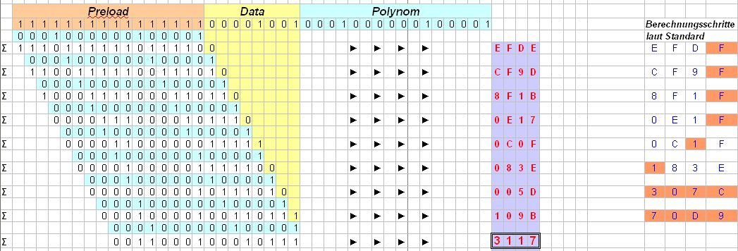

ich habe ein Problem mit einer CRC-Berechnung. Es handelt sich um CRC16
(CRC-CCITT, vorgeladen mit 0xFFFF) berechnet für das Datenwort 0x09. Das
ist ein Beispiel aus einem bei RFID verwendeten Standard, Ergebnis ist
0x70D9 (was sich mit dem Rechner auf
http://www.lammertbies.nl/comm/info/crc-calculation.html?crc=09&method=hex
bestätigen lässt)

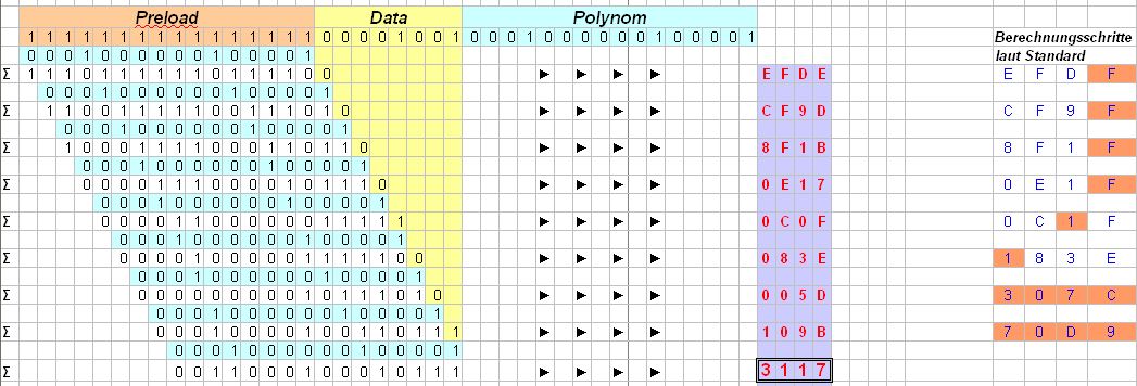

Mich würde interessieren, wie man dies "per Hand" ausrechnet. Angehängt
habe ich einen Versuch, der jedoch wohl falsch ist (Ergebnis: 0x3117)
Rechts im Bild zu sehen sind die korrekten Berechnungsschritte, wie sie
im besagten RFID-Standard als Beispiel angegeben sind. Mit meinen ersten
Schritten bin ich noch "nah dran", ehe dann am Ende gar nichts mehr
stimmt.
Wie kommt man zum Ergebnis 0x70D9, was mache ich falsch?
Danke für jeden Hinweis!
