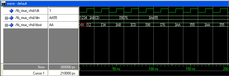

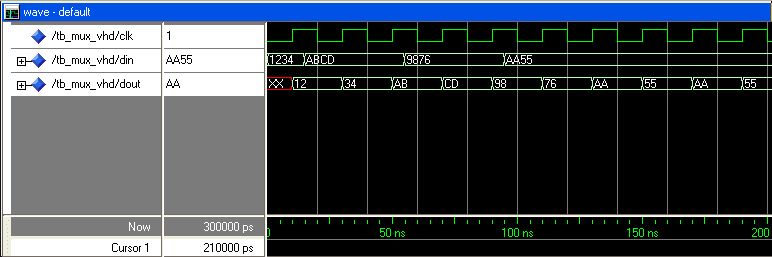

von Nephilim (Gast)
klingt für mich wie eine einfache FSM mit 3 zuständen in einem einfachen
prozess.
>in einem einfachen prozess.
Nein, das geht noch einfacher: eine SM mit 2 Zuständen.
So etwa:
entity Mux is
    Port ( clk  : in   STD_LOGIC;
           din  : in   STD_LOGIC_VECTOR (15 downto 0);
           dout : out  STD_LOGIC_VECTOR (7 downto 0));
end Mux;
architecture Behavioral of Mux is
signal hilo   : std_logic := '0';
signal lobyte : std_logic_vector(7 downto 0) := (others=>'0');
begin
   process(clk)
   begin
      if rising_edge(clk) then
         hilo <= not hilo;              -- SM Zustand weiterschalten
         if (hilo='0') then
            dout   <= din(15 downto 8); -- High-Byte ausgeben
            lobyte <= din( 7 downto 0); -- Low-Byte merken
         else
            dout   <= lobyte;           -- Low-Byte ausgeben
         end if;
      end if;
22
   end process;
23
end Behavioral;
Alles hübsch registriert und ohne Glitches...
Simulation siehe Anhang ;-)

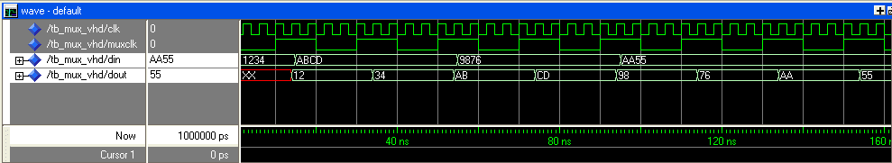

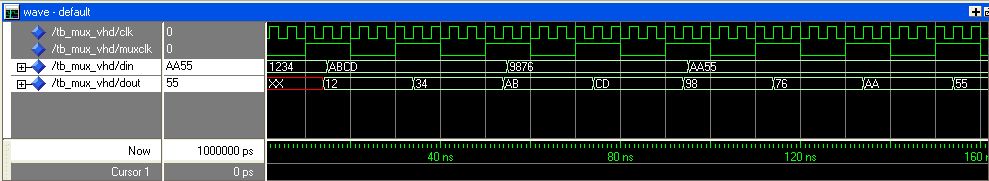

Ich musste mal kurz weg, deshalb jetz erst die Variante mit einem
globalen (schnellen) FPGA-Takt und einem "langsamen" Mux-Takt:
signal hilo:      std_logic := '0';
signal muxclksr:  std_logic_vector(1 downto 0) := (others=>'0');
signal lobyte:    std_logic_vector(7 downto 0) := (others=>'0');
begin
   process(clk)
   begin
      if rising_edge(clk) then             -- DER globale FPGA-Takt
         muxclksr <= muxclksr(0) & muxclk; -- Schiebereg. für Flankenerkennung
         if (muxclksr="01") then           -- steigende Flanke des Mux-Taktes
           if (hilo='0') then
           else
           end if;
         end if;
      end if;
   end process;
end Behavioral;
Waveform wie vorhin im Anhang.
Viel Spass damit ;-)
