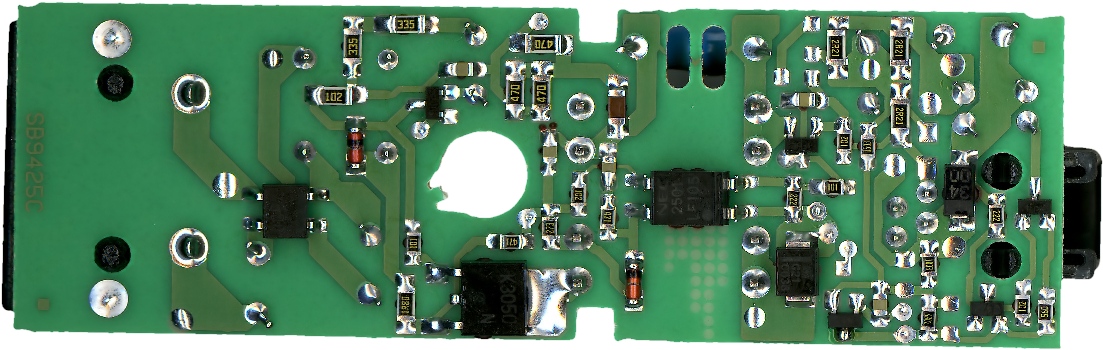

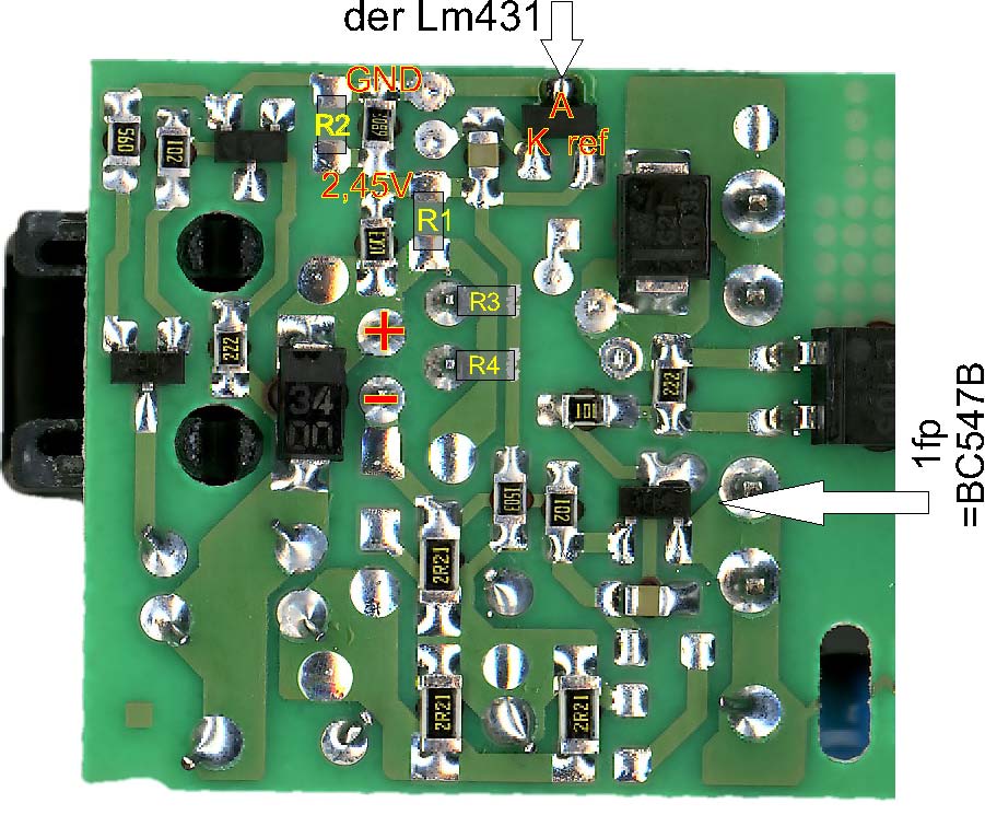

Hi zusamm'
jetzt ist der Thread zwar nicht mehr ganz frisch und aktuell scheint es
die Netzteile bei Pollin schon gar nicht mehr zu geben, ich bin aber
hier gerade zufällig drauf gestoßen und wollt euch nicht vorenthalten
wie ich an dem Teil rumgebaut habe. Sicher sind noch viel in diversen
Bastelkisten zu finden.
Damals haben die Netzteile im Dreier-Pack gerade mal 50ct/Stck gekostet
und ich hab mich für alle möglichen Zwecke reichlich damit eingedeckt.
Bisher hat noch nie eines seinen Dienst versagt, trotz aller möglichen
Kapriolen. Trotzdem: Der Umbau ist natürlich auf eigene Gefahr!
Ich hoffe der eine oder andere kann's gebrauchen.
