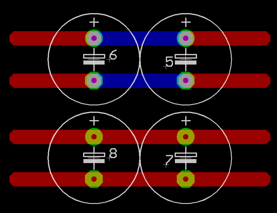

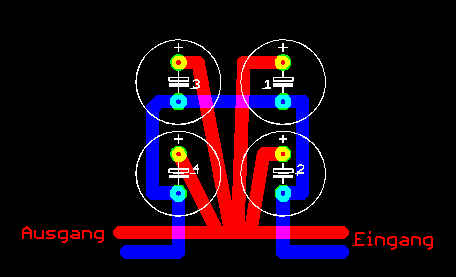

Ich habe bei einem Sperr-Wandler am Ausgang mehrer Elkos parallel
(spanungsmäßig), aber damit sie voll wirksam werden strommaßig schön in
Reihe. Jetzt routed man ja normalerweise von 1 nach 2,3, dann 4.
Meine Frage jetzt:
Welchen Unterschied macht es, die Plus-Schiene 1-2-3-4 und die
Minus-Schiene z.b. 1-3-2-4 (wie im Bild) oder gar 4-3-2-1 zu routen?
Bringt das was?
je sterniger, desto besser.
allerdings bringen breitere leiterbahnen - geringerer widerstand -
wesentlich mehr als extra sterngeführte - kürzeste leitungen, weniger
störeinstrahlung, die hier sowieso nicht relevant ist - leiterbahnen.

Geht nicht, in Wirklichkei liegen beide Leitungen oben, unten
Hühnerfutter.
Sorry, mir geht nicht nicht um Alternativen, sondern speziell um die
Reihenfolge, ob das einen Unterschied macht. Unter last geht der Ripple
hoch, obwohl die Elkos ausreichen müßten.
Das mit der niedrigen Impedanz ist schon klar, aber manchmal geht es
halt so nicht.
Im Bild verhält sich z.B. 5-6  anders als 7-8, glaubt man kaum, war aber
meßbar, wenn bot aber voll mit hühnern ist, geht das mit dem
Layerwechsel halt auch nicht.
Sperrwandler wrote:
> @holli
> In diesem Fall ausnahmsweise nicht. Zwei Flächen, die ja am
? sternförmig ist sehr nah an den jeweils kürzesten leitungen, damit
geringsten widerständen und induktivitäten. du willst aus jedem elko den
gleichen strom ziehen, damit deine spannung so gleichmäßig wie möglich
bleibt.
> niederohmigsten sind bringens nicht so sehr wie "in Reihe". Man muß den
> Strom an den Elkos vorbei "zwingen".
in reihe? an den elkos vorbei? ich versteh nicht, was du meinst.
nichtsdestotrotz sind dickere leitungen wesentlicher.
ein elko wird geleert, die spannung muss so weit runter, dass sie
kleiner ist als: spannung nächster elko minus spannungsbfall auf der
leitung.
und so weiter zu den nächsten elkos. das würde bei ordentlichen strömen
den ripple erklären.
mein tipp wäre daher dicke leitungen im stern verdrahtet.
wenn ich da wirklich so falsch liege, korrigiert mich bitte, das
interessiert mich.
Strommäßig in reihe, d.h. das der strom vom eingang zum ausgang an allen
elkos vorbei fließen MUSS,
bei 5-6 wird er sogar durch die anschlußdrähte "gezwungen", damit ist
der strom praktisch schon im kondensator.
Bei 'nem Wandler müssen ja die Elkos durch den Takt den vollen
Ausgangsstrom liefern können (ratede ripple current aller muß groß genug
sein). Bei sternförmig funktioniert das halt nicht (immer, zuverlässig,
unter Volllast).
+ Schiene (rot) -sternförmig
- Schiene (blau)- in reihe (strommäßig), aber nat. klassisch parallel.
Wenn minus jetz vom eingang nach Ausgang fließt , muß der strom an allen
Kondensatoren vorbei fließen,
Plus kann direkt zum Ausgang, die Impedanz zu den Elkos ist so groß, das
sich nicht voll wirken.
das ist extra etwas übertrieben gezeichnet...
Mir fällt kein bessere Begriff ein als "strommäßig in reihe"
Richtig, absolut, aber irgendwann ist kein platz mehr, dann brauch man
andere tricks.
@ Sperrwandler (Gast)
>(spanungsmäßig),
Hää?
>Reihe.
Bitte? Nur weil die Leiterbahnen von einem zum anderen Elko gehen, wird
noch lange nicht aus einer Parallelschaltung eine Reihenschaltung.
Kann es sein, dass einige Leute hier die Grössenordung der einzelnen
Parameter übersehen?
Wieviel Induktivität/Widerstand hat die Leitung in der originalen
Anordnung?
Wieviel ESR haben die Elkos?
Das krampfhafte sternförmige Routen ist hier glaub ich ziemlich sinnlos.
Dicke Leitungen reichen IMO.
>unter Volllast).
Unsinn.
Man könnte bestenfalls sagen "kaskadiert", aber auch das ist in dem
Zusammenhang unüblich.
>andere tricks.
Ja, man muss einfacher denken. Siehe Anhang ;-)
MfG
Falk

Über welche Kapatizäten und Ströme reden wir denn da?
Bewährt hat sich bei uns immer eine (noch gerade so bezahlbare)
Keramikkapazität unmittelbar am Wandler, und dahinter dann ein Low-ESR
Elko.
8A,
4X 680µF, 35V, 2,25 Irms je Elko
Ein großer Elko scheidet wegen Platzmangel aus, das war natürlich die
erste Überlegung.
@gast
@falk
Die einfachen Sachen fallen aus. Platz ist knapp, ein Elko geht nicht,
Fläche aufspannen geht auch nicht wegen Hühnerfutter unter den Elkos...
Ich hatte das Problem schon mal, da gab mir jemand den Tipp, die Elkos
"in reihe" zu verdrahten, und es hat funktioniert!
regt euch bloß nicht sinnlos über dieses "in reihe" auf ;-)
