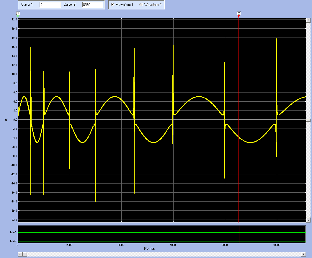

kaum das eine Problem gelöst, folgt sogleich das nächste:
Ich habe eine Sammlung von Sinus-Schwingungen mit unterschiedlicher
Frequenz aber gleicher Amplitude. Um den 'Knick' von z.B. 1kHz-Sinus ->
4kHz-Sinus zu verschmieren habe ich einen FIR-Filter in C geschrieben.
Klappt auch wunderbar, aber bei den Nullstellen macht er irgendeinen
Mist (siehe Bild). Woran kann das liegen? Rundungsfehler von
Float/Double? Den FIR hab ich entworfen nach der Formel:
FIR = (n+1)/(Sum(Eingangswerte, n-z bis n+z) *n) + akt. Eingangswert (n)
für n von 1 bis Filterwert (z.B. 300).
Woran könnt's liegen?
das ist ein generelles problem bei adc/dac wandlern:
"Ein Problem tritt auf, wenn einzelne Stufen nicht synchron umschalten.
 Ahnlich
wie beim asynchronen Zahler treten Zwischenzustande | sogenannte
Glitches |
ein. Bei einer Anderung um nur 1 LSB kann so der Ausgang kurzfristig
den vollen
Spannungshub uberstreichen."
SO z.B. kurzzeitige falsche Ausgangswerte. Am schlimmsten meist beim
Schalten des MSB:
Beim Schalten von 7 ⇒ 8 (4 bit DAC): 0111 ⇒ 0000 ⇒ 1000 Ausgang
kurzzeitig auf Null
