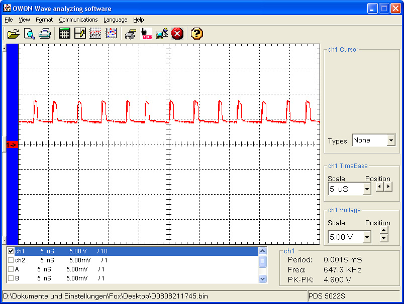

von Alain F. (fox82)
Also bei so 35mA habe ich beim Pin7 200kHz und bei einer Last von ca.
100mA habe ich so 6.5Mhz.

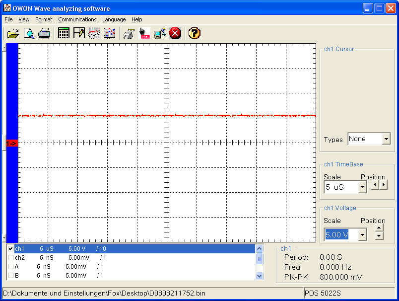

Durchbruch 2:
Konstante 46°C Wenn ich nach dem Tantal beim Verbrauchen einen
Kondensator anbringen.
Aber anstatt 5V habe ich jetzt immer 5.5V??? Haha für was habe ich die
5V Version gekauft. LOL! Habe mich verrarscht. Auf dem Multimeter steht,
5.06V. Beim Oscilloskop Cyc RMS 5.5V. Ach man komme doch nicht draus,
hätte ich nur Elektroniker gelernt. Kann auch auf Mean schalten, dann
steht auch 5.5V. Beim Multimeter 5.5V Wem soll ich jetzt glauben? Was
ist überhaupt CycRMS?

von Martin Schneider (Gast)
Oszi von Owon? Ich würde eher dem Multimeter trauen...
Hehe vielleicht hast du recht!
