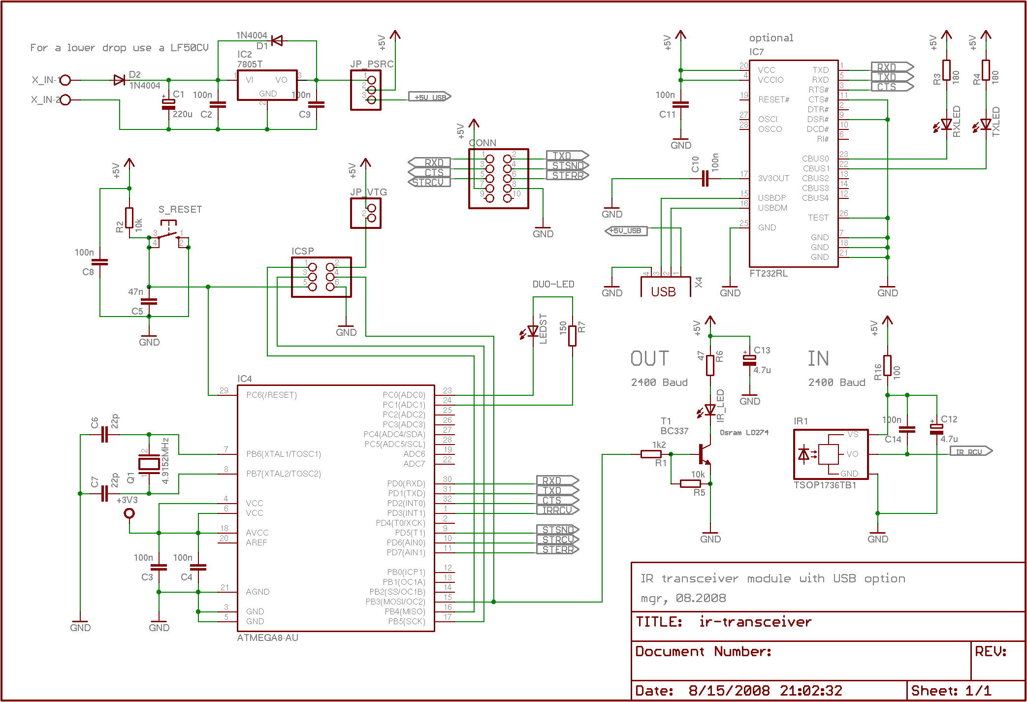

Ich bitte mal ueber den angehaengten Schaltplan drueberzuschauen. Es
handelt sich um ein IR-Transceiver-Modul auf Basis eines Atmega8,
Halbduplexbetrieb. Nach aussen wird das ganze per UART bedient, hierauf
werde ich spaeter ein entsprechendes Protokoll mit Fehlerkorrektur und
Sendewiederholung aufsetzen. Die feste Baudrate betraegt 2400, da dies
die Obergrenze des verwendeten TSOP1736 ist.
Die verwendete IR-Diode ist eine Osram LD274 (Flusspannung ~2V), die mit
100mA Durchlasstrom betrieben wird. Hierzu kommt eine Transistorstufe
zum Einsatz.
Der verwendete FT232 ist eine Bestueckungsoption, um das Modul
komfortabel an einem PC betreiben zu koennen, ansonsten kann es auch per
CONN direkt bedient werden.
Ich wollte erst SPI verwenden, aber dann gibt es leider keine
Moeglichkeit, SCK zu uebertragen. Gibt es eventuell doch einen Weg, bzw.
einen Weg eventuell den IR-Teil besser anzuschliessen? Senden will ich
nach jetzigem Stand mit normalen I/O-Pins, der Empfang wird
moeglicherweise durch einen externen Interrupt gestuetzt.
Bitte keine grossen Diskussionen um Sinn oder Unsinn der Schaltung oder
Sprueche wie "gibt es doch schon" - vielen Dank. Ich will nicht den
Weltmarkt erobern sondern mein verlaengertes Wochenende ausfuellen.

von Falk B. (falk)
@  Michael G. (linuxgeek) Benutzerseite
Parallel zu C12 noch 100nF
R17 ist überflüssig, der IC hat einen interenen Pull-Up von 80kOhm,
reicht locker für 2K4 Baud
Das ist keine gute Idee, denn du musst deine LED mit ~36 kHz takten! auf
die 36 kHz Träger wird dein UART-Signal aufmoduliert. Also die LED an
ein OCP Pin, da macht die Hardware die 36 kHz ganz allein!
Soft-UART, bei 2K4 kein Problem
Aber wo kommen die 3V3 her, wenn der FT232 optional ist? Warum nciht den
AVR einfach mit 5V betreiben. Und ich hoffe mal, dass du dich bei den 5V
und 3V3 Symbolen nicht verhauen hast, ist ein beliebter Anfängerfehler
Stromversorgungssymbole kann man in Eagle NICHT kopieren und umbenennen,
die kann man nur per Library ändern!
MFG
Falk
von Michael G. (linuxgeek) Benutzerseite
OK
Oh... ok, die IR-LED ist nun an OC2 angeschlossen (8-Bit-Timer).
Gibt es hierzu einen Artikel ueber das Modulationsverfahren?
Joa das ist ja immernoch eine Option ;)
Erm nei das sind 5V, normalerweise verwende ich das pfeilfoermige Symbol
aber es gibt auch das Runde fuer 5V. Naja ich ersetze die Symbole halt
wenn der Standard anders ist, komisch nur, dass Eagle es dann so
anbietet.
I know.
> MFG
> Falk
thanks ;)
Argh jetzt hab ich's gesehen, am Mega war noch ein 3V3-Symbol! Das war
ein Copy&Paste-Fehler, sorry ;) Mega wird mit 5V betrieben - korrigiert.
