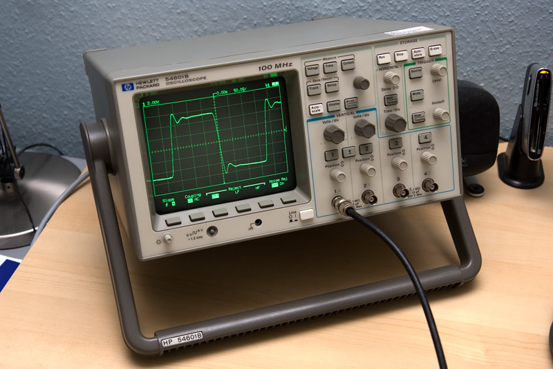

Meine Suche hat somit ein Ende ... habe bei EBay ein HP 54601B bekommen für nen guten Preis. Hat zwar nur 20 MSs, zeichnet schnelle Verläufe jedoch weitaus besser ab als mein altes Hameg.
#966672
Wow, ein nicht kompensierter Tastkopf an einem Rechteck. Gruss, Bob
Nein, eher: "Wow, ein 4 MHz Rechteck eines ELV-Generators" :D

> Hat zwar nur 20 MSs
HEYHEYHEY VORSICHT!!! Damit kannst sinnvoll nur 20/4=5MHz Signale
anzeigen! :-)
#967732
würde eher sagen max. 2MHz-rechtecksignale (20/10=2)
