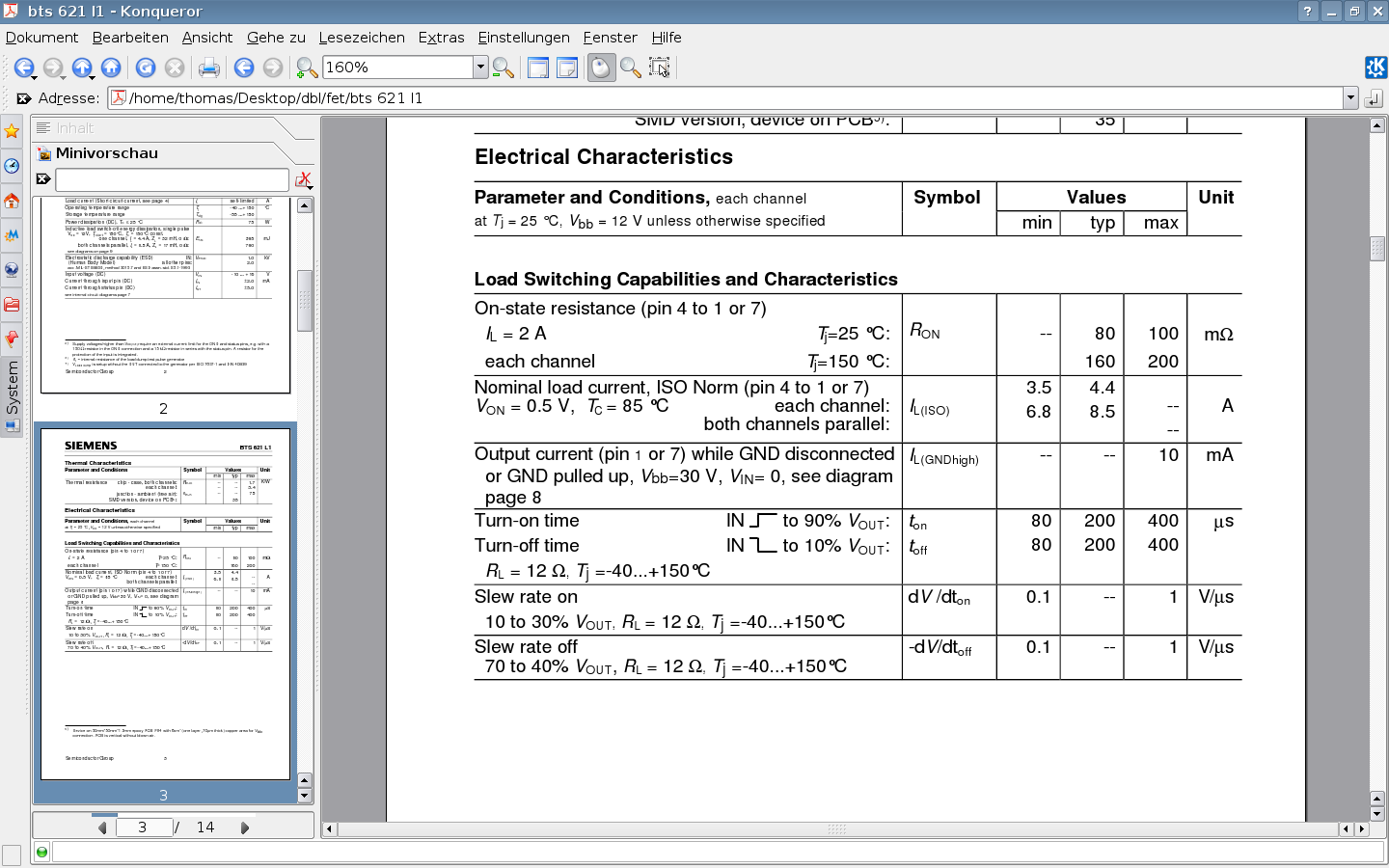

Ich suche eine Funktion die mir die Verlustleistung an einem MOSFET beim
Betrieb mit einer PWM liefert.
Ich habe folgende Daten im Datenblat stehen
Tastverhältnis T   = 0..1
PWM Frequenz       = f
Strom bei RDSon    = I
Widerstand FET     = Rdson
Quellspannung      = Ug
Tastverhältnis PWM = T
Ich habe mir überlegt :
Die Leistung für den Abschnitt mit dem Hi Level (t-on) berechnet sich
nach P=I²R für die Zeit T1.
Also :
T/f = Einschaltzeit T-on
F   = die Anzahl der "Einschaltungen" pro Sekunde
I²*Rdson = Leistung am MOS-FET
Prdson= I^2*Rdson * T/f * f    | f kürzt sich weg...
Prdson = I^2*Rdson * T
Der Kompliziertere Fall für das durchlaufen von R unednlich nach RDSon.
Für den von mir benutzten MOSFET ist die Maximale Turn-On Time/Turn-off
Time 400µs,
und eine Slew Rate von 0,1 bis 1 V / µs
Ich nehme an:
1. Das der Widerstand des MOS-FET von sperrend zu Rdson linear verläuft
(einschalten)
2. und umgekehrt für das ausschalten.
Der Strom müsste sich umgekehrt Proportional zu Rdson verhalten,
die Spannung müsste sich proportional zum Rdson verhalten.
Nach dem Ohmschen Gesetzt müsste nun die Spannung am MOS-FET von Ug auf
I*Rdson fallen,
der Strom müsste von 0 auf I steigen.
Das alles in der Zeit T-on bzw. andersrum für T-off.
Da die Fläche unter einer f() im  U-I-Graph der Leistung entspricht und
ich einen linearen verlauf annehme ergibt sich doch ein Dreieck das für
die Zeit t-on bzw t-off auf Prdson aufgesetzt ist:
Pschalt-ein= U*I/2 * t-on*f
Pschalt-aus= U*I/2 *t-off*f
Das ganze machen ich f mal pro Sekunde...
Zusammenfassn kann ich das für aus und einschalten und f mal pro sekunde
zu :
Pschalt=U*I/2*2* t-on-off *f
Pschalt=U*I*f*t-on-off
Die Gesamtleistung ergibt dann Prdson + Pschalt :
Pmosfet = f(Ug,f,T,Rdson) =I^2*Rdson*T + Ug*I*f*t-on-off
Obige Funktion müsste mir also die auf 1s gemittelte Leistung
zurückliefern ??
Stimmt mein Ansatz ?
>Time 400µs,
Das sind eher 400ns (NANO)
Auch das scheint mir um Grössenordungen daneben.
Ja.

>Es handelt sich um einen ProFET : BTS621L1
Applicaton: Replaces electromechanical relays, fuses and discrete
circuits
Das Ding ist quasi ein Halbleiterrelais. Der ist nicht auf kurze
Schaltzeiten ausgeleget. 100 Hz PWM kann man damit schon machen, einen
Schaltregler bauen aber keineswegs.

Ich weiss nicht wieso du mit verschieden Frequenzen hantierst?
Der BTS621L1 hat pro Kanal max. 200mOhm, macht bei 2,8A ~ 1,5W
Verlustleistung im Dauerzustand.
Wahrscheinlich ist die Rechnung mit den Schaltverlusten zu hoch
angesetzt.

Ich habe mit den Max(worst-case ?!) Werten aus dem Datenblatt
gerechnet.
Die Min-Werte ergeben ca 2W das ist eine diff. zu den Max-Werten von 4W
(bei 300 Hz) !!!!
Da wird auch der Hund begraben liegen...
Da gibt man sich so viel Mühe und schiesst so derb daneben.
Scheint als wäre Empirisch viel nützlicher als sich ein Modell
auszudenken...
> auszudenken...
Man muss sich nur ein hinreichend genaues Modell ausdenken ;-)
Das Problem ist nur, dass so ein Modell beliebig kompliziert werden
kann und nicht nur von den MOSFET-Parametern abhängt. Das fängt bei
der Gate-Ansteuerung an (die in deinem Fall imm Inneren des ProFETs
verborgen ist): In einigen Fällen (z.B. beim Einsatz eines
integrierten Gate-Treibers) kann man näherungsweise von einem
konstanten Umladestrom während des Ein- und Ausschaltens ausgehen, in
anderen Fällen muss man ein RC-Glied modellieren. Auch die Art der
Last (ohmsch, induktiv, gemischt, weitere aktive Komponenten wie bspw.
Freilaufdioden) hat großen Einfluss auf die Schaltverluste.
In deinem Fall besteht die Last aus einer Kette von LEDs und
vermutlich einem Vorwiderstand. Der Einschaltvorgang sieht dann grob
folgendermaßen aus:
Verlauf von Id (Drain-Strom in den MOSFET):
- vor dem Einschalten ist Id = 0
- Unter der Annahme, dass Ugs liear steigt, steigt auch Id
  näherungsweise linear, und zwar innerhalb der Einschaltzeit bis auf
  den Maximalstrom Imax=(Ug-Uf)/(Rv+Ron). Ug ist dabei die
  Versorgungsspannung, Uf die (konstant angenommene) Durchlassspannung
  aller LEDs zusammen, Rv der Vorwiderstand für die LEDS und Ron der
  Drain-Source-Widerstand des eingeschalteten MOSFETs.
- Id bleibt auf Imax, bis der MOSFET wieder ausgeschaltet wird.
Verlauf von Uds (Drain-Source-Spannung am MOSFET):
- vor dem Einschalten ist Uds = Ug (Versorgungsspannung)
- Sobald der Drain- und damit der LED-Strom zu fließen anfängt, sinkt
  Uds sehrr schnell auf Uds-Uf. Die dafür benötigte Zeit wird im
  folgenden vernachlässigt.
- Da Id linear steigt, steigt auch der Spannungssbfall an Rv linear.
  Damit fällt Uds während der Einschaltzeit linear von Uds-Uf auf
  Imax*Ron.
- Uds bleibt auf diesem Wert, bis der MOSFET wieder ausgeschaltet
  wird.
Damit die Id und Uds als einfache Funktionen über der Zeit angeben,
beide multiplizieren und über die Einschaltzeit integrieren. Das
Ergebnis ist die Einschaltenergie. Beim ausschalten wird noch einmal
die gleiche Energie verbraucht. Beide zusammen dividiert durch die
Periodendauer des PWM-Signals ergeben die mittlere
Schaltverlustleistung.
Diese wird viel niedriger ausfallen als nach deiner Rechnung. Wenn ich
dich richtig verstanden habe, gehst du davon aus, dass die Leistung im
MOSFET beim Einschalten erst linear auf Ug*Imax ansteigt und dann
wieder linear auf (fast) 0 abfällt, was eine Energie von
1/2*Ug*Imax*t_on ergibt. Nach dem eben beschriebenen Modell beträgt
diese Energie aber nur 1/6*(Ug-Uf)*Imax*t_on (bei beiden Ergebnissen
wurde Ron vernachlässigt).
Auch diese Rechnung geht von vielen idealisierenden Annahmen aus,
sollte aber genau genug sein, um den MOSFET, den Kühlkörper und die
PWM-Frequenz richtig zu dimensionieren. Da lässt man ja sowieso immer
eine dicke Reserve drin, so dass die Schätzfehler hinterher keiner
bemerkt ;-)
