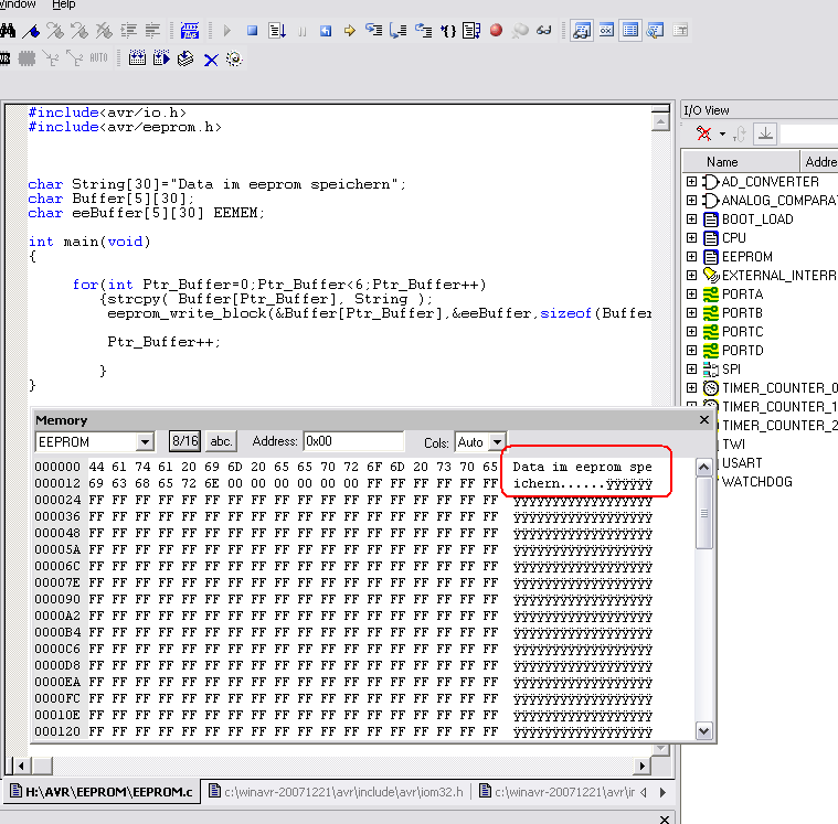

hallo,
ich will die Daten eines zweidimensionalem Arrays in einer for Schleife
in EEPROM speichern. wie kann ich es am besten realisieren.
Mit diesem Code kriege ich keinen Fehler aber es wird keine Daten im
eeprom gespeichert
Danke sehr
char String[30]="Data im eeprom speichern"
char Buffer[5][30];
char eeBuffer[5][30] EEMEM;
int main(void)
     for(int Ptr_Buffer=0;Ptr_Buffer<6;Ptr_Buffer++){
       strcpy( Buffer[Ptr_Buffer], String );
       eeprom_write_block(&Buffer[Ptr_Buffer],&eeBuffer,sizeof(Buffer))
       Ptr_Buffer++;

Ja aber sicher funktioniert das. Wo sind deine Header-Files?????
#include<avr/io.h>
#include<avr/eeprom.h>
char String[30]="Data im eeprom speichern";
char Buffer[5][30];
int main(void)
     {strcpy( Buffer[Ptr_Buffer], String );
          eeprom_write_block(&Buffer[Ptr_Buffer],&eeBuffer,sizeof(Buffer));
          Ptr_Buffer++;
Die Ausgabe im Simulator sieht dann wie im Bild aus.
Gruß Alexander
