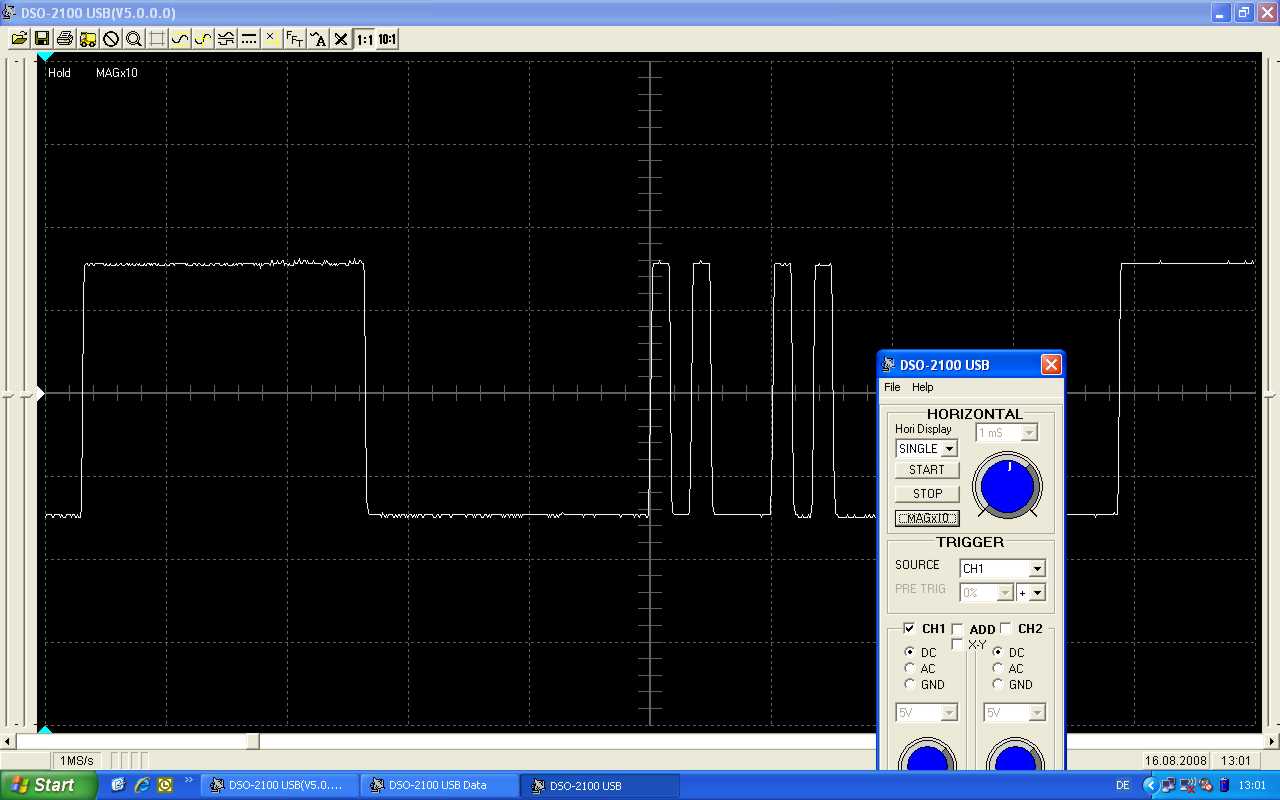

ich möchte von einem PIC-Prozessor Daten auf einen PC übertragen. Den
PIC habe ich testweise so programmiert dass er immer wieder den Wert
01011101 sendet. Leider kann ich am PC aber nix empfangen, anbei das
Bild vom Speicheroszilloskop, vielleicht habt ihr ja Ideen.
Danke und Gruß
Olaf
von Falk B. (falk)
Was ist das für ein Protokoll???
RS232 kann es eigentlich nicht sein, denn
- die Baudrate ist 6 kBit/s (6 Bit/ms),
- es gibt kein (erkennbares) Start- oder Stop-Bit,
- der Pegel der Leitung wechselt irgendwann beliebig zwischen hi und lo
Ist das ein Soft-UART?
Wenn du am D-Sub gemessen hast, sollte deine Hardware i.O. sein,
denn die Pegel (+-8V) passen schon mal...
von Stefan E. (sternst)
Also ich erkenne sie schon. Startbit, Datum (mit LSB-First) und
mindestens ein Stopbit.
Sieht nach einem vorangehenden Break aus.
Danke für die Brille, jetzt sehe ich sie auch...
Am PC wird da aber Käse angezeigt, oder?
>Leider kann ich am PC aber nix empfangen...
Welches Terminalprogramm verwendest du?
Irgendein Müll sollte da aber schon kommen.

von Olaf R. (gruser)
Sorry, meine Angaben waren ein wenig knapp. Meine Signalstrecke sieht so
aus:
IC (sendet Daten) -> MAX485-Baustein -> 485-Bus -> MAX485-Baustein ->
MAX232-Baustein -> PC
Und gemessen habe ich was am Kabel zum PC ankommt, also im Prinzip ein
RS232-Signal (RX gegen Masse gemessen).
Die Übertragungsrate ist 57.600 Bit/s, also rund 17µs pro Bit.
Mein COM-Terminal zeigt nix an, auch keine blödsinnigen Werte, ich
fürchte das Ding ist einfach überfordert weil es mit Werten kurz
hintereinander erschossen wird. Ich versuche einmal die Pausen zwischen
den einzelnen Bytes zu erhöhen (ca. 1 sek) vielleicht wird dann etwas
angezeigt.
Ich melde mich noch mal wenn ich den IC umprogrammiert habe.
So long ;)
Zum Bild:
Offenbar gilt die 1ms nicht pro div sondern für die gesamte Breite.
Dann stimmt auch deine Baudrate.
Einen kleinen Erfolg konnte ich heute noch verbuchen. Und zwar verwende
ich das COM-Terminal (www.cc5x.de). Wenn ich dort auf DTR klicke und das
Flag wieder rausnehme, dann zeigt das Ding plötzlich brav die Daten an -
keine Fragen keine Lügen - bin aber froh es rausgefunden zu haben. Die
Daten werden aber nur angezeigt, wenn ich den IC so programmiere dass er
ständig auf Senden steht (TX_Enable des MAX485 immer auf "1"), ansonsten
klappt es nicht. Der Versuch über Visual Basic die Daten einzulesen
klappt auch noch nicht - habe mal wieder aufgezeichnet, der
Spannungsverlauf ist seltsam verzerrt (s. Bildchen). Habt ihr auch schon
mal so eine verwackelte Spannung gemessen?
von spess53 (Gast)
Hi
Hast du an deinem RS232-Stecker nur TXD/RXD/GND angeschlossen?
MfG Spess
Als viertes noch DTR. Das brauche ich um TX_Enable zu schalten am
MAX485. Das Problem mag vielleicht auch nur das Oszi sein, ist nicht das
tollste Gerät. Das COM-Terminal konnte die Werte ja auch lesen... werde
wohl noch ein wenig probieren müssen.
