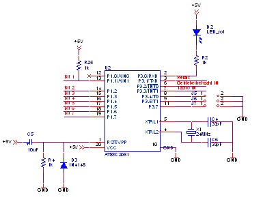

von Berti (Gast)
Ach ja das Schaltbild...

Den Resetkreis solltest du ja schon so haben wie in meinem Schaltbild
zu sehen ist, falls nicht ändere ihn so ab!

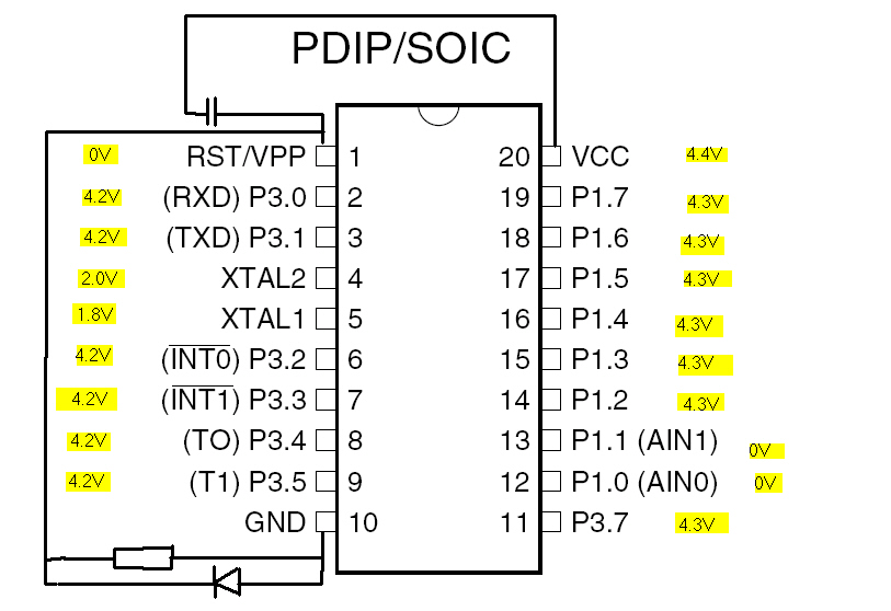

von Christain (Gast)
Hallo Leute
ich habe mal die Tipp`s in die Tat umgesetzt leider ohne Erfolg.
Ich habe mal meine Schaltung und die Spannungswerte die ich am
Controller messe als Anhang beigefügt.
Ich hoffe Ihr könnt mir weiter helfen. Quelcode sieht jetzt so aus:

von Juergen (Gast)
ja, das sieht doch gut aus...
bis auf P1.7.
Besorg Dir mal einen zweiten Controller zum Testen, ich befürchte der
ist im Eimer.
