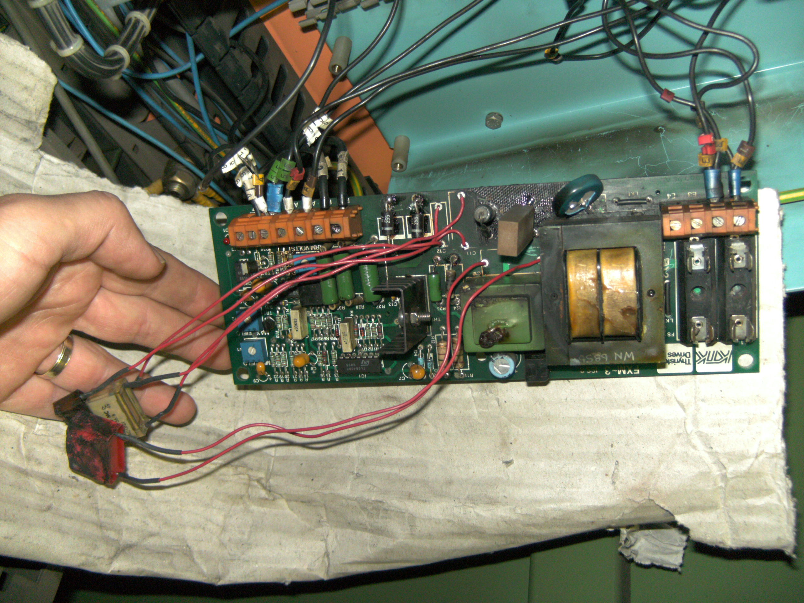

in unserer CNC Maschinen ist der Feldregulator von KTK mit der
Bezeichnung FXM3 kaputt gegangen. Die Maschine ist über 25 Jahre alt.
Für viel Geld könnte ich zwar das Nachfolgemodell des Feldreglers kaufen
(FXM5), wobei jedoch die Firma Controlltechniques (in die KTK
aufgegangen ist) mir nicht sagen kann, ob FXM 5 den FXM 3 ersetzen kann.
Meine Frage ist:
Kann meinen einen "Standart"-Feldregler nehmen, und wenn ja woher
bekommt man so einen?

Zunächsteinmal muss ich mich Outen! Ich bin zwar Dipl-Ing, jedoch aus
dem Maschbau und somit ein absoluter Anfänger was diese Dinge angeht.
Ich denke das Ding ist kein Hightechteil, jedoch ist es  bei unserer
Suche nach dem Fehler (in der Maschine) zu einem Kurzschlussgekommen und
das Ding (der Feldregler) hat angefangen zu "rauchen". Siehe das Bild
anbei.
Hat jemand eine Ahnung wer so was im Großraum Düsselsorf kurzfristig
reparieren könnten?
Zur Funktion des Feldreglers:
Es steuert das Magnetfeld (und damit die Drehzahl) in dem
Gleichstrommotor, welches die Spindel (also den Fräser) antreibt.
Wir sind und zu 99% sicher, dass diese Feldregler die Ursache für den
Ausfall der Maschine ist, da nach "Überbrückung" dieses Teils alle
anderen Funtionen der CNC Maschine wieder laufen (eben bis auf die
Spindel!)
Danke im voraus für jede Art von Vorschlägen!

Da brauchst Du jemanden der auf Verdacht mit dem Auge (Brand-und
Kokel-Stellen) und Verstand (was könnte, wenn?) die Bauteile mit einem
Multimeter mißt. Das neue Prinzipschaltbild unterstützt dabei etwas. Da
die Platte diskret aufgebaut ist, besteht gute Möglichkeit der
Fehlerfindung. Hilfreich ist sich zu erinnern, WOBEI es zum Defekt kam.

Danke an alle Hinweise und Vorschläge:
FXM3 zu finden ist anscheinend unmöglich!
"http://www.plccenter.com/buy/Ktk+Ltd/FXM3"; und andere (ich habe 3
weitere im Internet gefunden) bieten das zunächst in Ihren Katalogen an,
jedoch ist auf Anfrage nichts im Lager!
Wir werden nun das Nachfolgemodell FXM5 bestellen und hoffen, dass es
damit klappt!
