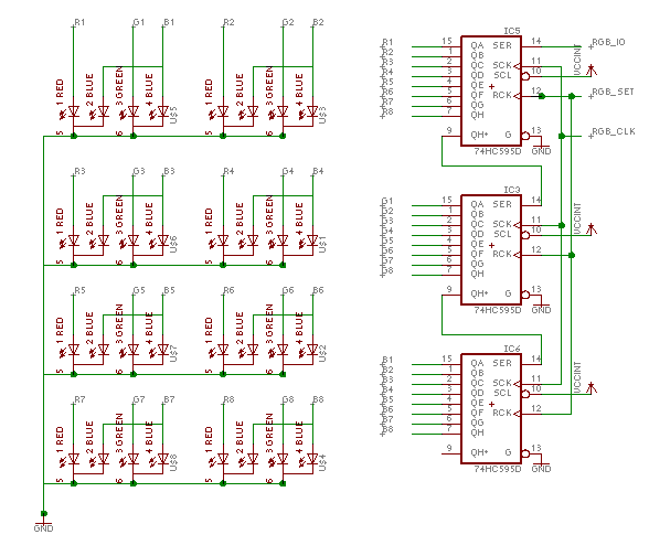

Hallo Forum,
da es offenbar noch viel zu wenige LED Threads hier gibt wollte ich
noch meinen Beitrag leisten :-/
Ich wollte 8 Kingbright RGB LEDs, "LED RGB-5 KLAR" von Angelika,
über mehrere 595 ansteuern (siehe Schematic).
Das Problem ist nun das die Module(?) zwei Blaue LEDs enthalten
und ich nicht weiss wie ich beide am besten ansteuere. Mein
Ziel ist es einen möglichst grossen Farbraum darstellen zu können.
Dazu brauche ich wahrscheinlich beide blaue LEDs?
Die andere Frage die sich mir gestellt hat ist die nach den
Vorwiderständen. Wieviel kann ich den 595 zumuten, und
wie löse ich das Problem mit den blauen LEDs am elegantesten.

1. die beiden blauen LEDs solltest du nicht parallel verschalten, dh.
für jede einzelne benötigst du einen Vorwiderstand
2. die 595 liefern zu wenig Strom falls du nicht jede LED einzeln
multiplexen möchtest, dh. wenn du vorhast das an einem 595 zur gleichen
Zeit mehrere LEDs leuchten sollen dann reichen die 70mA des 595
wahrscheinlich nicht mehr aus. Pro LED solltest du dann mit 70/8 rund
9mA max. Strom rechnen.
3. um den Strom zu erhöhen kannst du einen Treiber wie den ULN280x
zwischen 595 und LEDs schalten.
4. die exakte Aussteuerung des Farbraumes definiert sich durch die
Auflösung deiner PWM, dh. die Anzahl der Schritte in dem du den
Dutycycle deiner PWM einstellen kannst. Normalerweise benutzen
professionelle Shiftregister wie zb. TLC5940 eine 10 bis 12 Bit PWM,
also 1024 bis 4096 Helligkeitsschritte pro LED. Das ist nötig um das
logarithmische Helligkeitsempfinden unserer Augen mit den LEDs
aussteuern zu können.

> Mein Ziel ist es einen möglichst grossen Farbraum darstellen zu können.
Nein brauchst du eigentlich nicht. Imho ist die zweite blaue LED da
drin, da du von einem LED-Panel ja immer quadratisch angeordnete Pixel
hast. Wenn sie richtig angeordnet werden dann hast du keine "Löcher"
