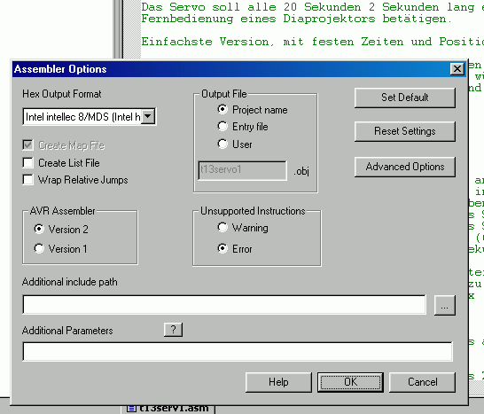

OP #967060
Hallo Hannes,
habe versucht Deinen Quellcode in das AVRStudie mit dem Modus für
ATtiny13 zu compelieren. Das Programm hat zwei Fehlermedlungen
angezeigt.
Vielleicht kannst Du etwas damit anfangen.
(Zeile 4)
.equ servopin=pb0       ;Pin, an dem das Servo angeschlossen ist
(Zeile 114)
subi xl,-h_sek             ;Intervall aufaddieren (n?ste Int-Termin)
Building project...
AVRASM: AVR macro assembler version 1.76.4 (Aug  6 2004 07:02:13)
Copyright (C) 1995-2004 ATMEL Corporation
Creating   'C:\zwischenablage\servo4.eep'
Creating   'C:\zwischenablage\servo4.hex'
Creating   'C:\zwischenablage\servo4.obj'
Creating   'C:\zwischenablage\servo4.map'
Assembling 'C:\zwischenablage\servo4.asm'
Including  'C:\Programme\Atmel\AVR
Tools\AvrAssembler\Appnotes\tn13def.inc'
C:\zwischenablage\servo4.asm(4) : warning : Undefined variable
referenced
C:\zwischenablage\servo4.asm(4) : error : Undefined variable referenced
C:\zwischenablage\servo4.asm(114) : warning: Immediate byte operand out
of range
Assembly complete with 1 error
Deleting   'C:\zwischenablage\servo4.eep'
Deleting   'C:\zwischenablage\servo4.obj'
Deleting   'C:\zwischenablage\servo4.hex'
Deleting   'C:\zwischenablage\servo4.map'
vielen Danke im Voraus
joachim
#968350
Also ich bekomme beim Assemblieren diese Meldung:
AVRASM: AVR macro assembler 2.1.9 (build 90 Jul  5 2006 11:06:16)
Copyright (C) 1995-2006 ATMEL Corporation
E:\AVR\FORUM\t13servo\t13serv1.asm(15): Including file 'C:\Programme\Atmel\AVR Tools\AvrAssembler2\Appnotes\tn13def.inc'
E:\AVR\FORUM\t13servo\t13serv1.asm(135): No EEPROM data, deleting E:\AVR\FORUM\t13servo\t13servo1.eep
ATtiny13 memory use summary [bytes]:
Segment   Begin    End      Code   Data   Used    Size   Use%
[.cseg] 0x000000 0x00007e    126      0    126    1024  12.3%
[.dseg] 0x000060 0x000060      0      0      0      64   0.0%
[.eseg] 0x000000 0x000000      0      0      0      64   0.0%
Assembly complete, 0 errors. 0 warnings
Zum Vergleich, Du nutzt Assembler Version 1:
und ich Version 2:
Die Version (1 oder 2) kann man per Menü auswählen:
Menü/Project/Assembler-versions (siehe Anhang)
Ich nutze AVR-Studio Version 4.12 mit Service-Pack 4 Build 498. Eine
Nachfolger-Version lief bei einem Bekannten nicht, ich hatte sie aber
nicht probiert, da ich auch nicht ohne zwingenden Grund hinter jeder
neuen Version hinterher bin wie der Teufel hinter der Seele.
Ich denke, es genügt, wenn Du per Menü die Assembler-Version 2
auswählst.
