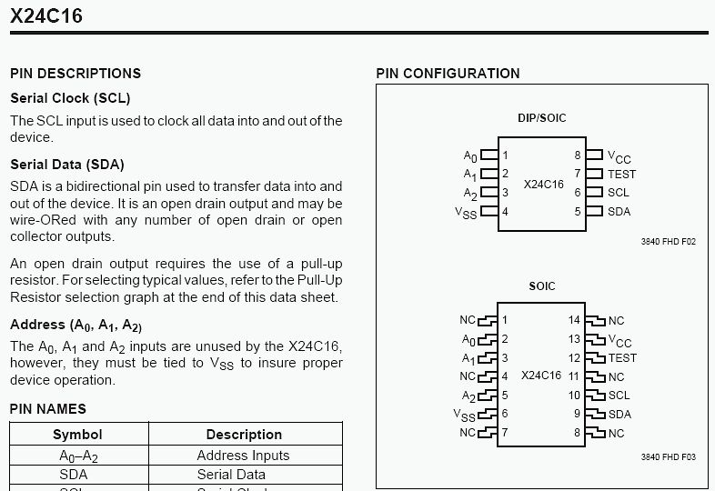

beim Stöbern bei "dieser einen Plattform" bin ich auf den X24C16S von
XICOR gestoßen. Der Chip an sich ist "harmlos", jedoch gibt das
Datenblatt zum 14-PIN Version des ICs einen ungenutzten 3-Bit-Bus zur
Adressierung preis. "Address (A0, A1, A2): The A0, A1 and A2 inputs are
unused by the X24C16, however,...."
Das macht mich nun wuschig. Sind/Wären diese Adresseingänge dazu da um
innerhalb der sog. Page einzelne Zeilen(bzw Bytes) anzusteuern? Wenn JA
dann wäre dieser spezielle Chip hoch interessant für mich. Die Suche bei
Intersil war ergebnislos. Sofern jemand diesen Chip (noch) kennt der auf
den Adress-Bus reagiert und sofern er jemals exestiert haben sollte, so
bitte hier den Namen dieses Chip's zu hinterlegen.
-Tausend Dank im Voraus-
Um es kurz zu sagen: Ich möchte Technik der 80-iger Jahre mit aktueller
Technik verschmelzen.
Eine geruhsame Nacht.

>Sind/Wären diese Adresseingänge dazu da um innerhalb der sog.
Nein.
Mit A2-A0 konnten an 1 I2C-Bus bis zu 8 EEPROMs (z.B. X24c02) mit je
256Bytes (=1 Page) angeschlossen werden. Anhand der an den Eingängen
A2-A0 eingestellten und der auf dem I2C-Bus übertragenen Adresse wurde
das entsprechende EEPROM dann selektiert (Pattern-Match).
Weil das 24c16 aber schon 2kBytes = 8 Pages in sich selbst hat, werden
mit den Adressbits A2-A0 nur noch Pages innehalb des EEPROMs ausgewählt.
Niemals war es möglich, in einem solchen I2C-EEPROM von aussen
irgendwelche Seiten im EEPROM dynamisch umzuschalten. Sieh dir mal das
Datenblatt zum 24c02 an, dann wird die Funktion dieser Adress-Eingänge
klarer.
