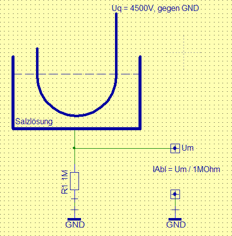

Ich suche nun eine Lösung, mit welcher der Ableitstrom von mehreren
Prüflingen gleichzeitig aufgezeichtet werden kann.
meine 1. Idee war: Spannungsabfall über einen Shunt zu messen. Mögliche
Probleme könnten da aber enstehen weil der Stromfluss sehr klein ist.
(im Bereich uA )
ein weiteres Problem: Nicht jeden Datenlogger kann man ohne weiteres an
4500VDC anschliessen.
Am liebsten wäre mir ein Messgerät welches für so eine Aufgabe
vorgesehen ist. Da das allerdings eher eine seltene Anwendung ist frage
ich mich, gibt es sowas überhaupt?
Sowas wie ein Isolationswiderstandmessgerät in Form eines Datenlogger's
mit mehreren Kanälen wäre das optimale gerät.
Was habt Ihr so für Ideen.

 Ich müsste ein Low current amp Meter haben welches kleine sröme bei
sehr hohen Spannungen messen kann. dazu müssten mehrere Kanäle vorhanden
sein oder sonst irgendwie "geswitcht" werden können.....

könnte man nicht einen "normalen Datenlogger" in der low side
anschliessen also zwischen salzlösung und GND.
was pssiert dann wenn ein Durchlag also der eingelegte Leiter defekt ist
mit dem Datenlogger? Villeicht ein Varistor als Schutz?
weiter würde das bedeuten, dass nur ein Leiter pro Salzlösungsgefäss
getestet werden kann....
